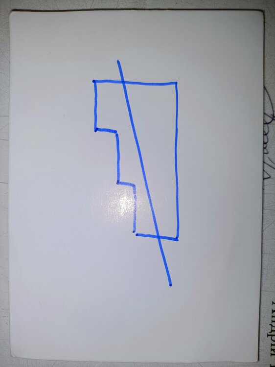

MAESTRO DNEPR Опубліковано: 18 листопада 2024 Поділитись Опубліковано: 18 листопада 2024 (змінено) 34 минуты назад, k.dmutriy сказал: Я думав приблизно це має бути так. Всё верно... но в трёх самых узких местах на Вашем рисунке должно быть минимум 900мм. А Вы писАли про 400, 600 и 800. Змінено 18 листопада 2024 користувачем MAESTRO DNEPR 1 Посилання на коментар Поділитися на інших сайтах More sharing options...
k.dmutriy Опубліковано: 18 листопада 2024 Автор Поділитись Опубліковано: 18 листопада 2024 5 минут назад, MAESTRO DNEPR сказал: Всё верно... но в трёх самых узких местах на Вашем рисунке должно быть минимум 900мм. А Вы писАли про 400, 600 и 800. А чому має бути 900? Типу на глибину промерзання? Якщо так то це ж не проблема і вирішується утепленням і підлогою по грунту Посилання на коментар Поділитися на інших сайтах More sharing options...

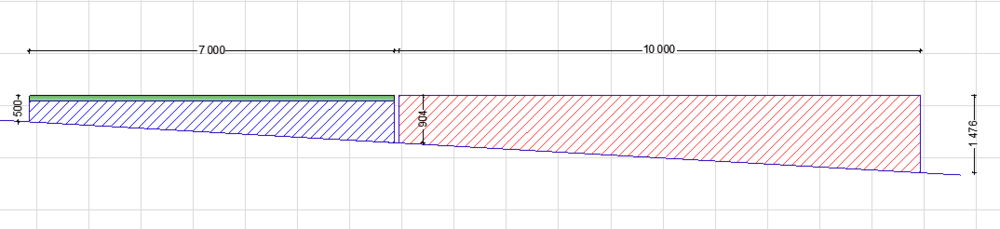

k.dmutriy Опубліковано: 18 листопада 2024 Автор Поділитись Опубліковано: 18 листопада 2024 Приблизно планування таке. Ідея побудувати впритик до старого і на всю ширину нового будинку зробити терасу. Це буде південна сторона. Заїзд на ділянку з півночі(знизу малюнку) Посилання на коментар Поділитися на інших сайтах More sharing options...
Maryan_bhfz Опубліковано: 19 листопада 2024 Поділитись Опубліковано: 19 листопада 2024 6 годин тому, k.dmutriy сказав: Приблизно планування таке. Ідея побудувати впритик до старого і на всю ширину нового будинку зробити терасу. Це буде південна сторона. Заїзд на ділянку з півночі(знизу малюнку) Оце прям чудова ідея, і місця для будинку ще достатньо і тераса буде шикарна 1 Посилання на коментар Поділитися на інших сайтах More sharing options...
andrey_ka Опубліковано: 19 листопада 2024 Поділитись Опубліковано: 19 листопада 2024 7 годин тому, k.dmutriy сказав: Приблизно планування таке. Ідея побудувати впритик до старого і на всю ширину нового будинку зробити терасу. Це буде південна сторона. Заїзд на ділянку з півночі(знизу малюнку) Це приблизно ось так: Якщо так то, для входу в будинок потрібно робити сходи. Це кожен день будете по тих сходах шастати. Така собі ідея. Посилання на коментар Поділитися на інших сайтах More sharing options...

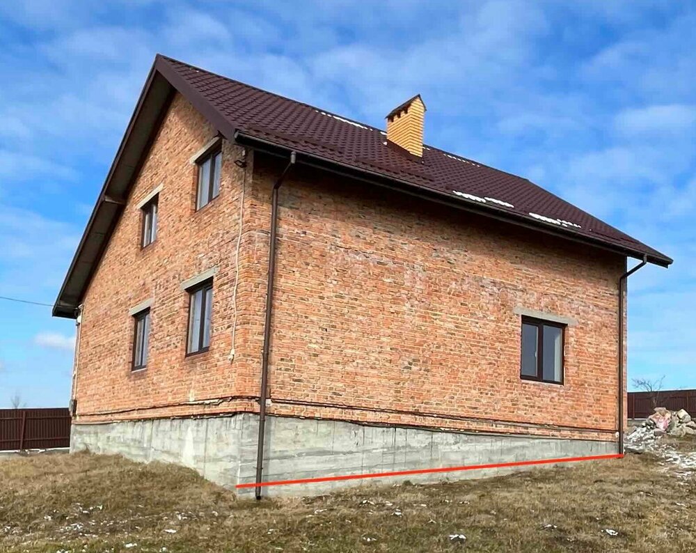

smotesko Опубліковано: 19 листопада 2024 Поділитись Опубліковано: 19 листопада 2024 (змінено) 2 години тому, normal сказав: В мене ще більший схил і теж "лижі", прораб лякав, що будинок може поїхати І в мене "лижі". Купив будинок зведений у 2015 році. На фото позначив червоною лінією де закінчується фундамент. На ньому постелений рубероід і по верху залитий цоколь. Попитав різних людей – сказали що все нормально, не зісковзне. То й вирішив нічого там не укріплювати. Якщо колись зісковзне – повернуся і відпишу тут. Змінено 19 листопада 2024 користувачем smotesko 1 Посилання на коментар Поділитися на інших сайтах More sharing options...

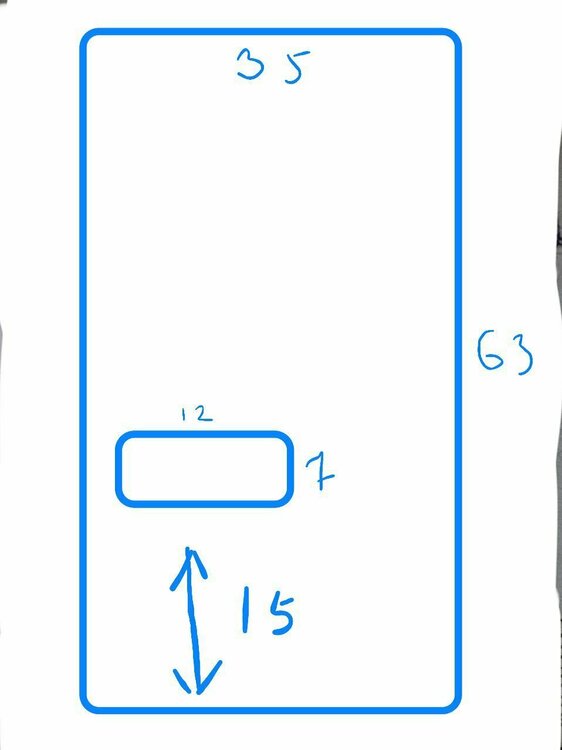

k.dmutriy Опубліковано: 19 грудня 2024 Автор Поділитись Опубліковано: 19 грудня 2024 Треба допомога напевно більше порадою. І так, купив ділянку на ній стоїть споруда 12*7 метрів заглублений на 80см загалина висота фундаменту внизу склону 170 см зверху 100см, накрита, стіни з білої цегли в один кірпіч майже півтора поверхи. Ділянка на склоні перепад на пятні застройки 40 см, це на 7 метрах. У нас сім'я 4 чоловіки 12*7 мало трохи. бачу наступні варіанти: 1. Зняти все до 1 поверху, зробити армопояс (його нема) і підняти другий поверх з газоблока і думати чим утеплювати 2. Долити ще 6 метрів та збільшити пляму забудови до 13*12. Знести все до фундаменту та побудувати все з газоблоку. Але не знаю, як примикати до старого фундаменту. 3. Залити новий фундамент, а старий залишити під повну терасу. Посилання на коментар Поділитися на інших сайтах More sharing options...
