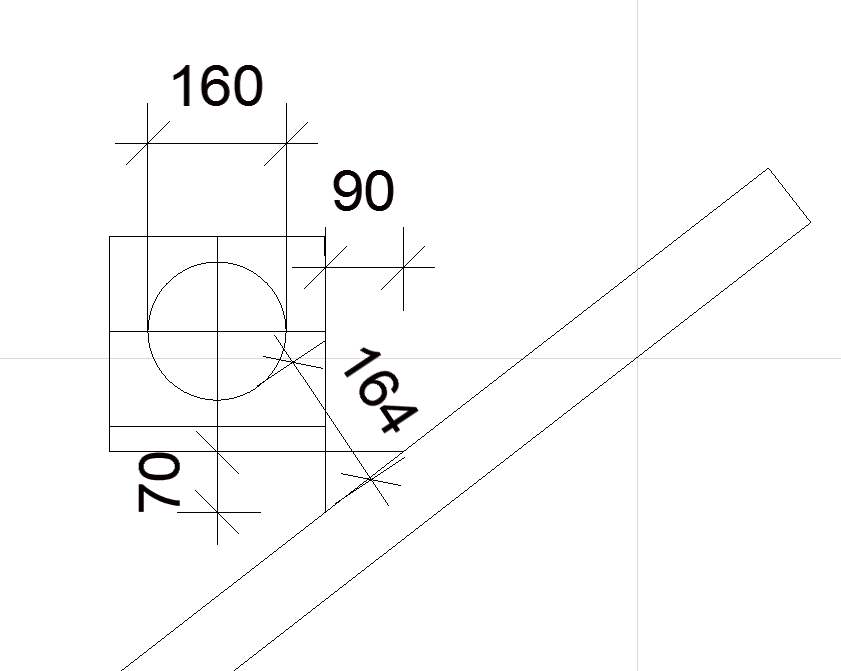

Шахта димоходу поруч з дерев’яною стропілою

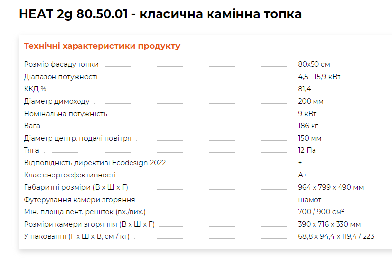

Пришла топка с патрубком 200. С ней в комплекте переходник 200 на 180. И?
Хз...
Що за топка , дайте назву.
10 годин тому, ks6 сказав:
И 8м 200мм Шиделя внутри помещения легко тянут 250мм Пиазетту.
Як ви це визначаєте ?

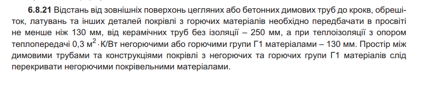

Якщо уважно почитати вимоги ДБН В.2.5-67:2013 щодо влаштування димоходів та відстаней до конструкцій перекриття та даху, то у вашому випадку не є можливим їх виконати хоча б мінімально. Подумайте про наслідки.
Хоча кому потрібні ті ДБНи... То як інструкція до техніки - читають коли вже все зламалося або сидячи на унітазі 😂

11 годин тому, sirkonium сказав:
Не зважайте на мою мою маячню
Всі вміють уважно читати.  Хоть пояснюйте що ви маєте на увазі , бо кожен трактує написане по-своєму , і фіг його знає , що ви там собі понавидумували.
Наприклад , у ТС , відсатнь від зовнішньої стінки димового каналу до крокви 165мм.
, а треба 130мм і + на цьому шляху стоять:
негорючий шар теплоізоляції сандвіч-труби , зовнішній негорючий кожух сандвіч-труби , повітряний прошарок шо також є хорошим теплоізолятором , далі стінка негорючого ГБ , далі ще планується додатковий захист у вигляді азбестового полотна чи базальтового картону  тощо...

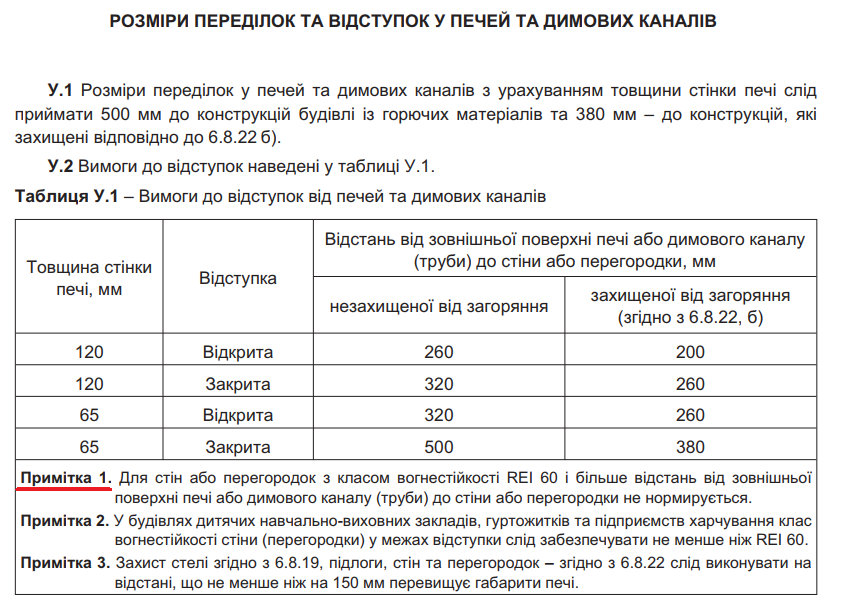

ПС.. А якщо почитати , що написано мілким шрифтом:
А сукупність всіх вище перерахованих шарів , думаю , можна прирівняти до стіни з класом вогнестійкості REI-60.
По поводу нередко идущих переходников для продаваемых топок. Я всегда считал, что делалось это по одной очевидной причине: производитель имеет линейку разновидностей топок одной марки с разной разумеется тепловой мощностью и разными диаметрами дымоходов. Но в угоду универсальности при производстве блок выхода топок изготавливается единым для всех - а необходимый диаметр дымохода "регулируется" идущим в комплекте переходником.
   Не уверен в своей правоте на 100 %, но логика подсказывает, что это именно так.
11 годин тому, tayatlas сказав:
По поводу нередко идущих переходников для продаваемых топок.Я всегда считал, что делалось это по одной очевидной причине: производитель имеет линейку разновидностей топок одной марки с разной разумеется тепловой мощностью и разными диаметрами дымоходов. Но в угоду универсальности при производстве блок выхода топок изготавливается единым для всех - а необходимый диаметр дымохода "регулируется" идущим в комплекте переходником.
Тобто , ви бачили такі топки  і не одну , раз у вас навіть сформувалась думка з цього приводу.
Де ви такі топки  бачили , чули ? Дайте назву хоча б одної.
Не треба гадати , можна легко вияснити у виробника , навіщо він комплектує свої топки такими перехідниками. Але для цього потрібно знати назву топки з таким комплектом.
Поверхнево передивився топки основних брендів , ніде не бачив у комплектації таких перехідників. Щось закрадається сумнів взагалі в існуванні такої комплектації.
ПС.. Так ,  у виняткових випадках  хтось , десь , може і під`єднати топку до існуючого димоходу меншого діаметру (деякі люди і на червоне світло дорогу переходять , а дехто і живим залишається), але це неправильно , це порушує ККД топки та загрожує нехорошими наслідками. І штатно комплектувати свою топку таким перехідником , якось нелогічно  та безглуздо.
Одразу постає питання : Чому тоді виробник не комплектує і перехідником на більший діаметр димоходу ???
Адже , десь приблизно 100% інформації за те , що неможна завужувати діаметр димохода і дещо прищуривши очі можна під`єднати до димоходу з більшим діаметром. І тут на тобі , виробник комплектує топку з перехідником для завуження димоходу , маячня якась.

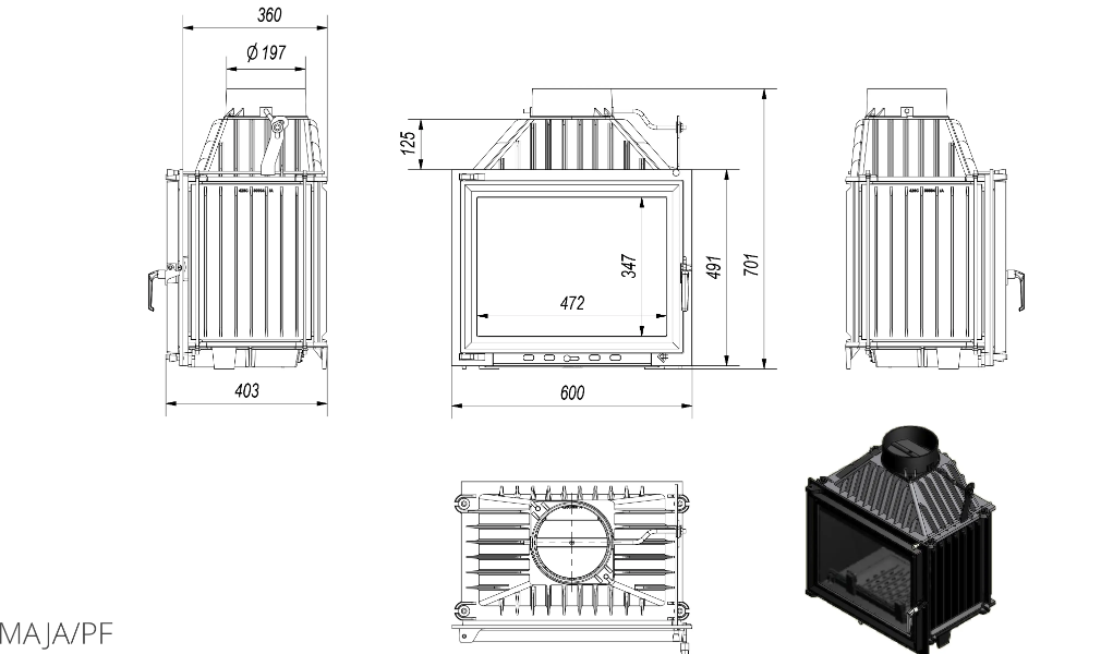

По простому, например в Супре при ширине до 55 см дымоход 150, 67 см 180, 76-80 200, 86-90 250.  В Кратки и в 59 см 200 и  за 80см тоже 200.   В Ромотопе топки с первым размером вообще идут с 150мм патрубком.
По простому , ширина до димоходу чи патрубку немає ніякого відношення , від слова взагалі. Якщо це відкритий камін , то це площа дзеркала порталу , якщо закрита топка , то це , мабуть , об`єм. Від просто ширини толку нуль. І якщо топка має вихідний патрубок 200мм то там і відповідний об`єм камери згоряння , і під`єднувати її до димоходу 140х140мм та ще й квадратного перерізу , це взагалі нонсенс , навіть не уявляю як воно може коректно працювати.
21 минуту назад, andrey_ka сказал:
Хорошо топка Астра из Супры.ширина 670,высота 724, глубина 417, дыхоход 180. Кратки Майя 12 ширина 600,высота 701, глубина 399. дымоход 200. А если взять из Ромотопа, то там при похожей камере сгорания как у поляков дымоход 150. Так кто не прав поляки, чехи или французы?
3 години тому, ks6 сказав:
Всі вони праві , це ви не праві. Ви но подивіться , що таке розмір 701. Ще б розмірами упаковочного ящика оперували.

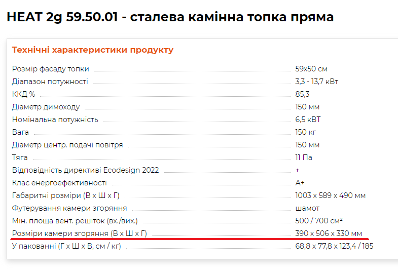

До прикладу: "ромотоп" , перша топка з лінійки 150мм об`єм камери згоряня 64000см³
І перша топка з лінійки 200мм об`єм камери згоряня  91000см³
Відчуйте різницю. І це тільки з очевидного , а можливо є ще купа конструкційних відмінностей які не дозволяють поставити вихідний патрубок меншого діаметра.
24 хвилини тому, andrey_ka сказав:

18 минут назад, andrey_ka сказал:
Стоп. А зачем вы равняете Ромотоп с Ромотопом? Сравните Ромотоп с Супрой и Кратки по камере сгорания . Даже лучше Супру Астру против Кратки Майя.

2 години тому, ks6 сказав:
Тому що , там в характеристиках вказаний розмір камери згоряня , а в Супрі та Краткі я такого не бачив.
