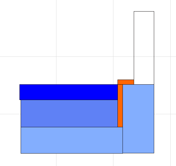

andrey_ka Опубліковано: 11 годин тому Поділитись Опубліковано: 11 годин тому 36 хвилин тому, DimaF сказав: Ээээ, а зачем ее утеплять таким образом?? Щоб зробити теплішою оцю (зелений колір) частину землі. Навіщо , правда , залишається великою загадкою. Більш логічно , да і за правилами , утеплювати ось так: Посилання на коментар Поділитися на інших сайтах More sharing options...
DimaF Опубліковано: 11 годин тому Поділитись Опубліковано: 11 годин тому 12 минут назад, andrey_ka сказал: Більш логічно , да і за правилами , утеплювати ось так: Ну да. Иначе и до утепления фонарных столбов и садовых дорожек дойти можно. 1 Посилання на коментар Поділитися на інших сайтах More sharing options...
tasola71 Опубліковано: 7 годин тому Поділитись Опубліковано: 7 годин тому Утеплили так.Думаю,хуже не сделали. Посилання на коментар Поділитися на інших сайтах More sharing options...
tasola71 Опубліковано: 7 годин тому Поділитись Опубліковано: 7 годин тому Этот этап робот делали сами.Сэкономили на работе.Дождеприемники,трубы,тоже,делали сами. Посилання на коментар Поділитися на інших сайтах More sharing options...
DimaF Опубліковано: 6 годин тому Поділитись Опубліковано: 6 годин тому 30 минут назад, tasola71 сказал: Утеплили так.Думаю,хуже не сделали. Выкинули кучу денег, и сил, с нулевым эффектом. 2 Посилання на коментар Поділитися на інших сайтах More sharing options...
andry07 Опубліковано: 6 годин тому Поділитись Опубліковано: 6 годин тому 15 минут назад, DimaF сказал: Выкинули кучу денег, и сил, с нулевым эффектом. Щоб так критикувати треба знати всі вихідні дані. Можливо в ТС фундамент неглибокого закладання, тому потрібно утеплювати вимощення. ТС, я розумію, що це Ваша тема і Ви пишете що хочете, але якщо просите пораду, то давайте більше конкретики, а то дійсно виходить як в прикладі з автівкою вище. Посилання на коментар Поділитися на інших сайтах More sharing options...
andrey_ka Опубліковано: 5 годин тому Поділитись Опубліковано: 5 годин тому 26 хвилин тому, andry07 сказав: фундамент неглибокого закладання, тому потрібно утеплювати вимощення. Звідки ви це взяли , що ФНЗ потребує утепленого вимощення ? Посилання на коментар Поділитися на інших сайтах More sharing options...
