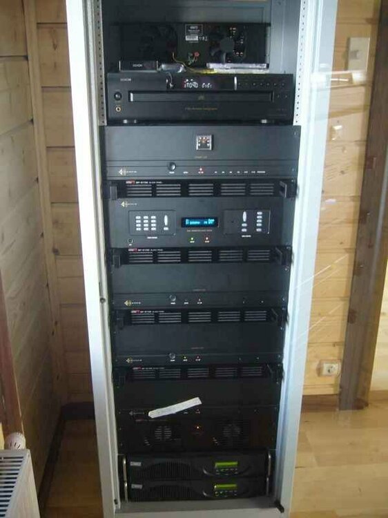

Вот из опыта (уже писал на самом первом iTC)
1. Элитная квартира. В рабочем кабинете в каминной зоне установлен Nakamichi SoundSpace 8. Объект сдан, деньги пропиты. Через пол года претензия - фонит. Приезжаю - да фонит. Ну тут быстро разобрались - в соседней комнате на этой-же фазе появился ДОРОГУЩИЙ итальянский торшер с НЕ ОТКЛЮЧАЕМЫМ диммером. Как они это победили - не моя проблема, не стал даже думать.
2. Сиротский коттеджик 900 кв + 2 гектара земли с выходом к озеру, причалом и пр. вкусностями.
Один из узелков комплексной системы - мультирумная система на основе Sonance.
Одна из зон озвучивает причальную зону и зону отдыха над водой. Расстояние от зоны до аппаратной около 200 м. АС и управление в зоне отдыха, УМ в аппаратной. При сдаче объекта все работает, ДУ функционирует, все джуки-пуки. Через месяц претензия - фонит, даже в выключенном состоянии. Приезжаю - не фонит, ни в каком состоянии. Вечером звонок - фонит. Утром приехал - не фонит. Вечером опять звонок, уже грозный. Приехал под вечер - не фонит. Ну не знаю, что делать! Решил ждать барина. А тут горничные нарисовались и темнеть начало. Они свет на палубе включили. И тут КАК ЗАФОНИЛО!!! Явственно слышно, достаточно громко, ватт по 5 в канале. А система в стендбае! Стал разбираться - лампы заменены на энергосберегающие, притом дешевые какие-то. Ввернули обычные накаливания - все стало на свои места. На следующий день поменяли на кажись Филипс или GE - все отлично. По питанию быть не могло - все запитано через Он-Лайн БП с двойным преобразованием - эталонный синус, 230 В и 50 Гц
Во как бывает!
