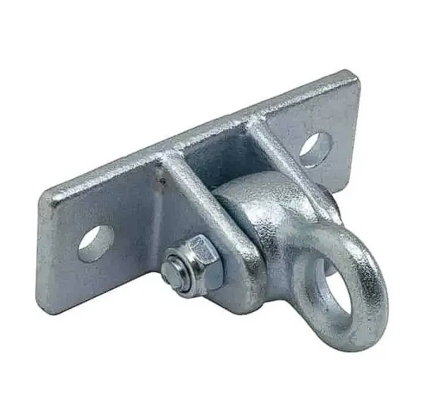

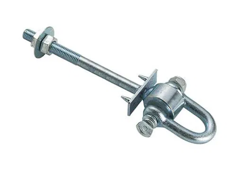

TaurosRMK Опубліковано: 23 травня 2025 Поділитись Опубліковано: 23 травня 2025 Планую зробити велику гойдалку з розміром сидіння в ширину десь 1800 мм, тобто на трьох осіб. Не знаю скільки вийде вага сидіння, але якщо взяти трьох дорослих, то нехай буде по 80 кг, це вже добрих 250 кг, але можна сміло рахувати всі 300 кг і не менше. Плюс вага самого сидіння, ну нехай ще 100 кг, всього 400 кг. Постає питання на що підвісити це сидіння, щоб витримало 400 кг? Хоча таке навантаження можливо дуже рідко буде, але врахувати потрібно. Знаходять такі підвіси. Перший зі шпилькою, вказано максимальне навантаження 200 кг. Тоді виходить на два підвіси до 400 кг, чи як? З вигляду щось не дуже внушає довіри місце зварювання шпильки. Інший варіант такого плану, заявлено лише 150 кг. Як на мене обидва варіанти скоріш за все не розраховані на такі навантаження. Якщо ще у випадку першого кріплення можна припустити що до 400 кг витримає, то друге під сумнівом. Напевно розраховані на більш коротші сидіння, двомісні. Тому питання про кріплення, можливо хтось використовував такі для великих гойдалок і впевнено перевірив навантаження на тих же 350-400 кг? Або які ще є варіанти закріпити це сидіння і щоб не боятися коли сядуть 3 дядьки по 100 кг, що то все впаде? Хочеться щось з підшипником чи втулкою, а не просто карабін до скоби. Посилання на коментар Поділитися на інших сайтах More sharing options...
denis-k Опубліковано: 23 травня 2025 Поділитись Опубліковано: 23 травня 2025 Шпилька с кольцом и 12-й карабин. У такой большой качели считай не будет амплитуды, ее раскачать практически не возможно, так что карабин очень долго проживет. Посилання на коментар Поділитися на інших сайтах More sharing options...
TaurosRMK Опубліковано: 24 травня 2025 Автор Поділитись Опубліковано: 24 травня 2025 16 годин тому, denis-k сказав: Шпилька с кольцом и 12-й карабин. У такой большой качели считай не будет амплитуды, ее раскачать практически не возможно, так что карабин очень долго проживет. Тоже думав про такий варіант. Зараз так зроблена дитяча гойдалка, шпилька М8 з кольцом і карабін 6мм, все ок, але з часом скрипить, треба змащувати. Але гойдалка літає чуть не на 120 градусів. А на рахунок розкачування не думаю що буде важко, наоборот велика вага буде довго гойдатися. Посилання на коментар Поділитися на інших сайтах More sharing options...

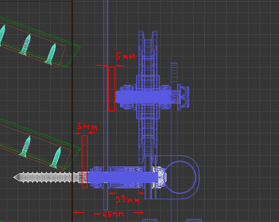

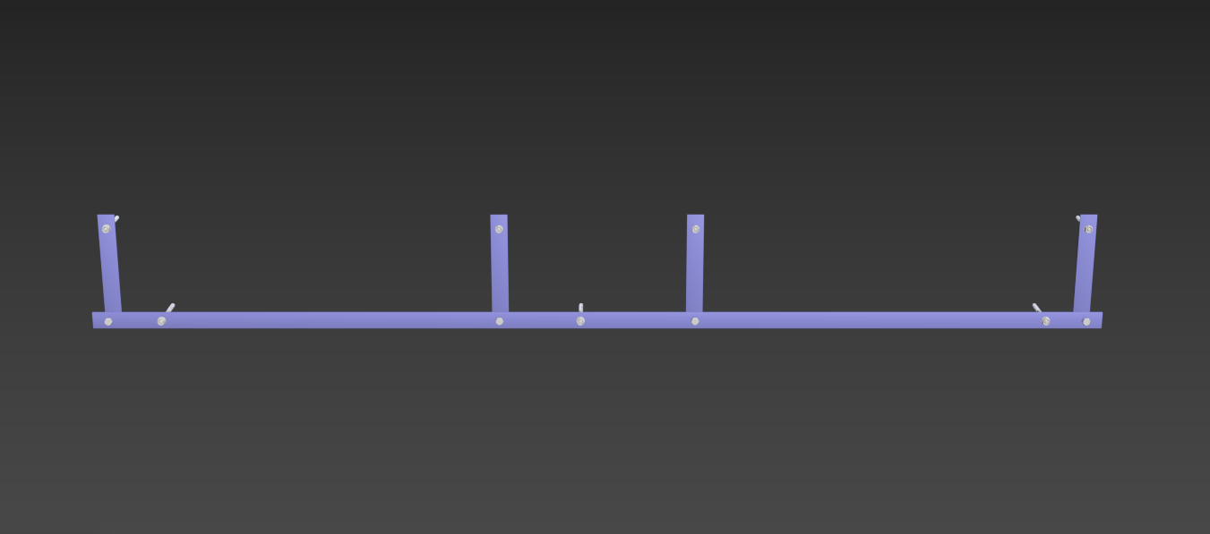

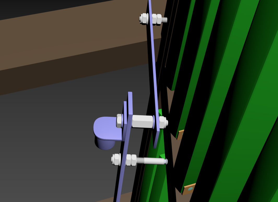

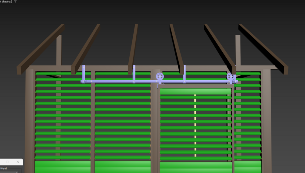

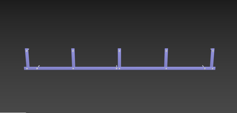

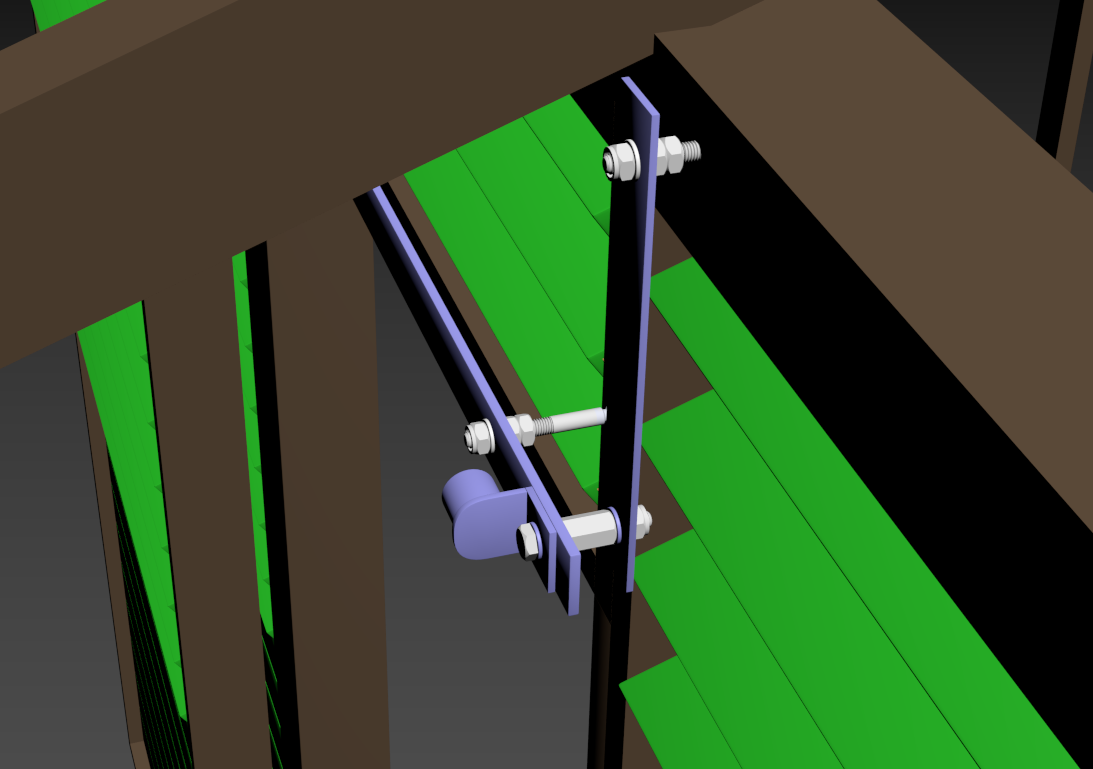

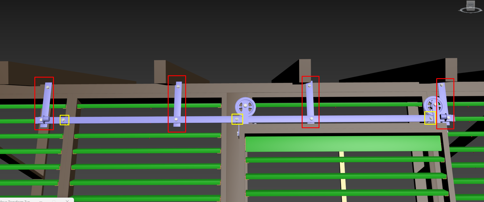

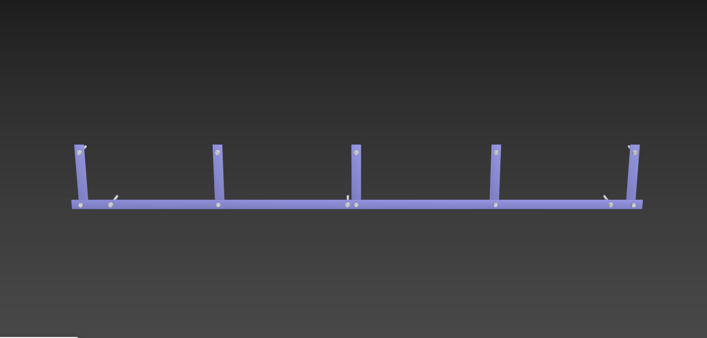

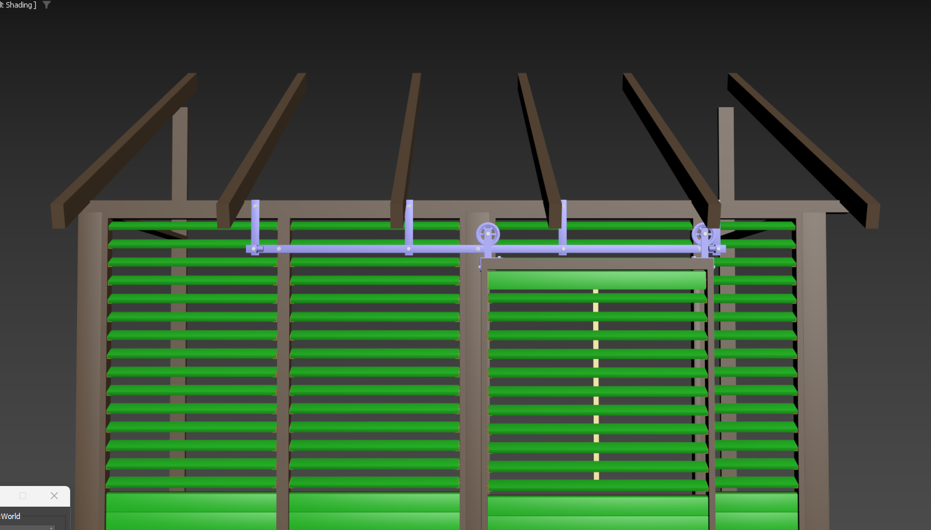

TaurosRMK Опубліковано: 16 жовтня 2025 Автор Поділитись Опубліковано: 16 жовтня 2025 Тема втратила актуальність, проект завершено. Але є пов'язане питання, тому не буду створювати нову тему, а продовжу тут. Дано об'єкт на якому мають бути двері на колесах, так звані амбарні двері. Шина 6х40, довжина 2.4 м, на ній будуть їздити двері на двох колесах. Без поняття яка вага тих дверей буде, але чисто на око, зважував десять ламелей, каркас і прикинув скільки вся конструкція, то десь 35 кг, ну хай буде 40 кг, ніби не так багато. Враховуючи що там жалюзі відкриваються, то потрібно додати зазор між дверми та іншими елементами, плюс врахувати елементи кріплення (гайки/болти) і виходить що шина буде на відстані десь 65 мм від основної конструкції. Закріпити шину до конструкції можна тільки в трьох точках, по центру в брус стійку, а ближче до країв до рами жалюзі. Це три двохрізьбові шпильки М10. Цього мало, тому зі смуги 4х40 зробив ще 4 підвіси, десь по 280 мм довжиною. До шини будуть кріпитися через болт М10 і подовжену гайку (щоб не заважати колесу), а зверху до балки будуть закріплені на ту самі двохрізьбові шпильки М10, також на невеликому відступі, щоб не заважати відкриванню жалюзі. Думаю ці чотири підвіси розставити на рівних відстанях, два по краях, два до середини, плюс додаткові три шпильки, і в цілому того мало би вистачити для тих дверей, але задумався чи: - Можливо додати ще одни підвіс, щоб зменшити між ними відстань? Середня шпилька не по центру, тому підвіс якраз стане по центру шини і близько біля шпильки. Так між підвісами буде по 600 мм. - Можливо змістити підвіси до середини, тобто по краях будуть шпильки, а підвіси трохи змістяться, фактично зробити як 7 точок кріплення на однакових відстанях. - Додати ще 2 підвіси, змісити їх ближче до шпильок, тобто буде на одну шпильку два підвіси. Шпилька буде тримати шину горизонального, а підвіси вертикально. Поки підготував шину і зробив отвори під шпильки, а задумався на рахунок підвісів і конструкції в цілому. Бо в залежності від кількості і відстані між підвісами, потрібно в шині свердлити отвори і готувати конструкцію до подальших робіт. Конструкція виглядає надто складною як для таких дверей, але інших варіантів немає, якби там була глуха стіна, то кріпилося би напряму до стіни, а тут потрібно врахувати що всі залюзі відкриваються. Буду вдячний за рекомендації. Прихований текст Як альтернативні варіанти: 1. Залишиши 4 підвіси, але середні змістити ближче до центру. 2. Додати ще 1-2 підвіси. Прихований текст 1 Посилання на коментар Поділитися на інших сайтах More sharing options...

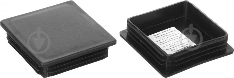

TaurosRMK Опубліковано: В неділю в 10:50 Автор Поділитись Опубліковано: В неділю в 10:50 (змінено) Підкажіть як краще зробити наступне. З однієї сторони є альтанка/тераса, з іншої сторони потрібна закладна під стійку для гамака. Орієнтовно висотою 1-1.2м. Тобто з однієї сторони гамак до колони тераси, з іншої до стійки. Але ця стійка має бути розбірна, тобто щоб її можна було демонтувати до рівня землі. Бажано щоб звідти не стирчали ніякі шпильки, тобто в рівень землі. Місце знаходження посеред газону. Спочатку думав забетонувати трубу більшого діаметру, в яку потім вставляти трубу меншого діаметру. Але труба там виглядає трохи не по дизайну, краще щоб це був якийсь брус 100х100. Як то придумати, щоб було надійно, знімалося і малопомітно? І щоб можна було повторно використовувати, а не на один сезон. Змінено В неділю в 10:50 користувачем TaurosRMK Посилання на коментар Поділитися на інших сайтах More sharing options...

TaurosRMK Опубліковано: В неділю в 14:22 Автор Поділитись Опубліковано: В неділю в 14:22 2 години тому, normal сказав: Гамак краще мати в затінку, я закладні не робив, просто закрутив 6 шурупів-кільце в різних місцях: у стовбури дерева, у колони бесідки та стіну, а на гамак вцепив карабіни і цепляю або під дерево, або в бесідку біля столу та ТВ або забетонувати профтрубу і вставляти брус, або трос-подовжувач до забору\дерева Та це зрозуміло, що не на сонці. Питання не про це. Якщо ви маєте на увазі забетонувати трубу 100х100 і підігнати туди брус 100х100 щоб входив. Варіант можливий, бо нічого не стирчить з землі, але інша проблема - яма. Треба якось її "заглушити" коли гамака немає. З тросами_подовжувачами не варіант, тому що чи дальше точка кріплення, тим вище вона має бути, щоб гамак не був на землі. Ну і дерев поруч немає )) Посилання на коментар Поділитися на інших сайтах More sharing options...
Фрай Опубліковано: В неділю в 17:30 Поділитись Опубліковано: В неділю в 17:30 3 години тому, TaurosRMK сказав: Треба якось її "заглушити" коли гамака немає. 1 Посилання на коментар Поділитися на інших сайтах More sharing options...
TaurosRMK Опубліковано: В неділю в 18:40 Автор Поділитись Опубліковано: В неділю в 18:40 1 година тому, Фрай сказав: Та ніби ок, як варіант. Тільки не впевнений що втримає вагу людини, якщо наступити. А таке може бути. Хоча 100х100 отвір невеликий, але все рівно. Бетон залити трохи нижче рівня землі, трубу виставити в рівень або буквально на 1 см нижче. Потім кругом можна і траву підсіяти. Але подумав чи потрібна там взагалі труба? Може брус 100х100 по всіх сторонах обкласти якимось hdf 3 мм і прямо так забетонувати? Потім ті проставки позволять брус спокійно витягнути з бетону, і буде готовий отвір під брус з невеликим зазором. Посилання на коментар Поділитися на інших сайтах More sharing options...
АлександрБ. Опубліковано: 10 годин тому Поділитись Опубліковано: 10 годин тому В 14.06.2026 в 21:40, TaurosRMK сказал: і буде готовий отвір під брус з невеликим зазором. Якщо будуть зазори, навіть і невеликі - закладна стійка (брус, труба, ...) буде хитатись у тій дзюрі. При тому ще й стукати й скрипіти. Якщо вже й робити, то так, щоби мінімізувати зазори (хитання стойки під час коливань гамака). Цього можна досягти лише за умови, що контактувати будуть метал (на стійці) - з металом (у дірці): Усі інші комбінації матеріалів у цій парі з'єднання не будуть мати стабільних розмірів. Тому : 1, Бетонувати у грунт тільки металеву трубу (тут взагалі нема альтернативи). 2. У якості стойки : - або цільну трубу, обшиту декоративно з 4-х сторін дошками ( буде а-ля брус), - або таки натуральний брус, але з одягненою металевою трубою у нижній частині (що буде заходити в дірку). Оскільки на практиці не бува труб з такими розмірами, щоб заходили одна в одну тугенько і без люфту, підганяти таку пару з'єднання можна шляхом наварювання на стійку металу необхідної товщини, з наступним "болгарінгом", до чіткого співпадіння та тугого вставляння. Глибину труби, що бетонується, радив би не менше 1 метру. Плече з меншої довжини може призвести до розхитування стойки у грунті разом з бетонною "пломбою". Закрити отвір можна пластиковою заглушкою, що показали вище. Зверху, на заглушку, на сілікон можна приклеїти якусь садово-декоративну іграшку, скульптуру (качечку, гоміка, ...). Тоді вона буде виглядати, наче тут так і треба, і ніхто не буде наступати. 1 Посилання на коментар Поділитися на інших сайтах More sharing options...
