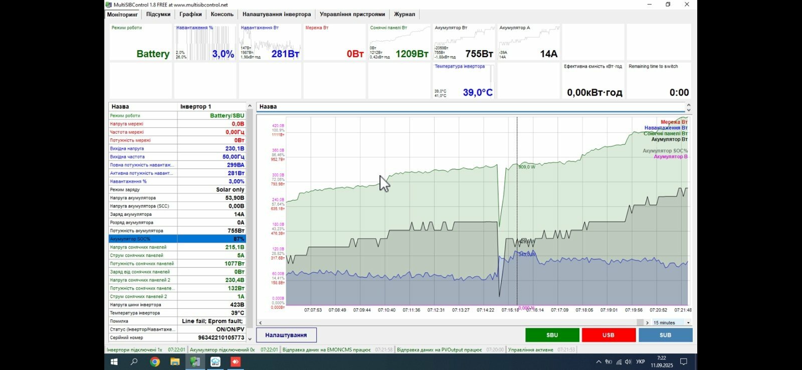

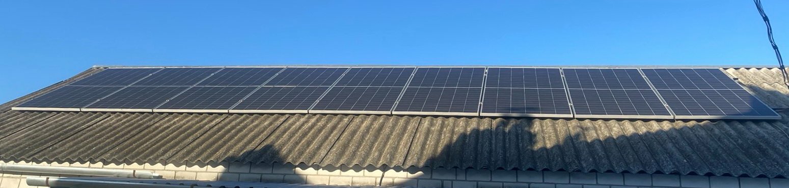

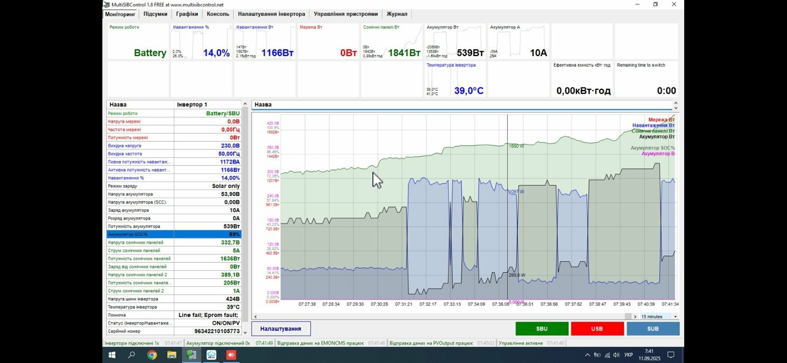

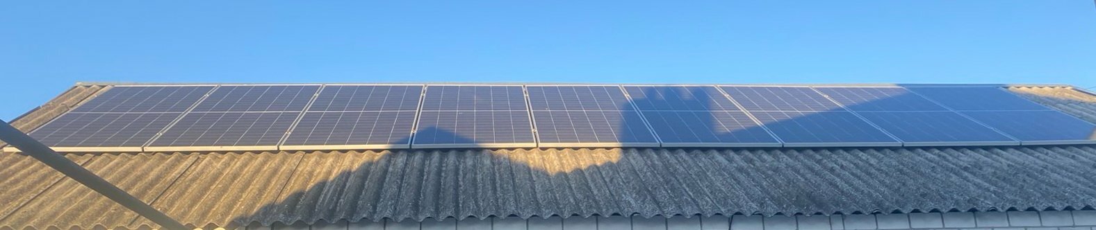

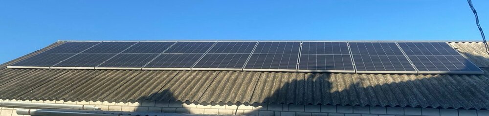

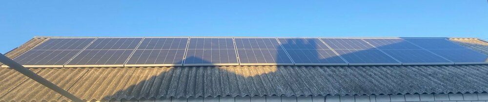

sanyas15 Опубліковано: 11 вересня 2025 Поділитись Опубліковано: 11 вересня 2025 (змінено) 09.09.2025 в 10:01, Слободарий сказав: ІМХО так не має бути. Сьогодні зробив фото о 7-20 та о 7-40 ранку. Змінено 11 вересня 2025 користувачем sanyas15 Посилання на коментар Поділитися на інших сайтах More sharing options...
sanyas15 Опубліковано: 11 вересня 2025 Поділитись Опубліковано: 11 вересня 2025 Я це до чого - що в мене немає жодного оптимізатора. Виходить, що діоди в панелях таки працюють самостійно та правильно? 1 Посилання на коментар Поділитися на інших сайтах More sharing options...
beavis Опубліковано: 11 вересня 2025 Поділитись Опубліковано: 11 вересня 2025 2 години тому, sanyas15 сказав: Я це до чого - що в мене немає жодного оптимізатора. Виходить, що діоди в панелях таки працюють самостійно та правильно? Шось мені підказує, що з оптимізаторами в 7.40 у вас повноцінно працювало б 7 панелей і мали б ви більше 3 квт. Бо наразі весь стрінг порізано тими 2 панелями, які в тіні. Покажіть результат, коли оті дві панелі повністю вийшли з тіні 1 Посилання на коментар Поділитися на інших сайтах More sharing options...
volomoto Опубліковано: 11 вересня 2025 Поділитись Опубліковано: 11 вересня 2025 3 години тому, sanyas15 сказав: Виходить, що діоди в панелях таки працюють самостійно та правильно? Вони працюють у зв'язці з МППТ інвертора. 1 1 Посилання на коментар Поділитися на інших сайтах More sharing options...
sanyas15 Опубліковано: 11 вересня 2025 Поділитись Опубліковано: 11 вересня 2025 1 година тому, beavis сказав: Покажіть результат, коли оті дві панелі повністю вийшли з тіні Це було вже о 7-50, стрінг видавав 2050Вт. Дуже ще рано, кут падіння сонця дуже ще гострий до панелей.... Посилання на коментар Поділитися на інших сайтах More sharing options...
sanyas15 Опубліковано: 11 вересня 2025 Поділитись Опубліковано: 11 вересня 2025 1 година тому, beavis сказав: Шось мені підказує, що з оптимізаторами в 7.40 Щось і мені підказує, що ну зовсім недоцільно ставити оптимізатори на 1-2 години вранішнього сонця!... 2 Посилання на коментар Поділитися на інших сайтах More sharing options...
