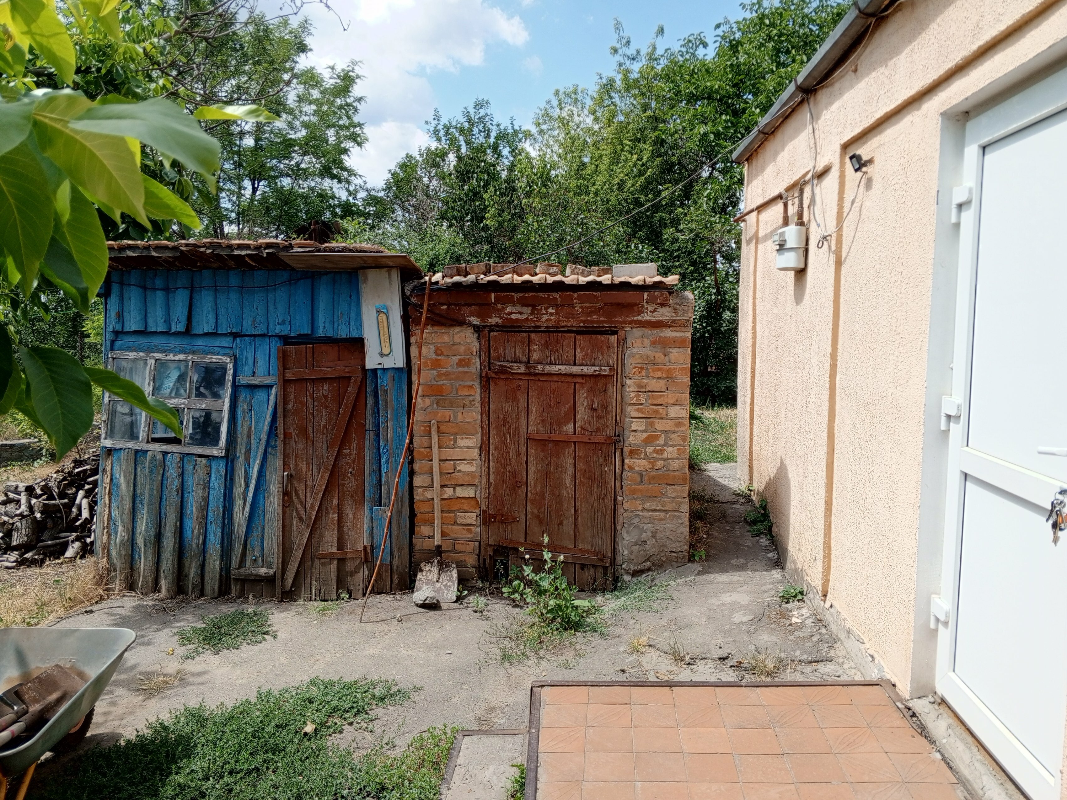

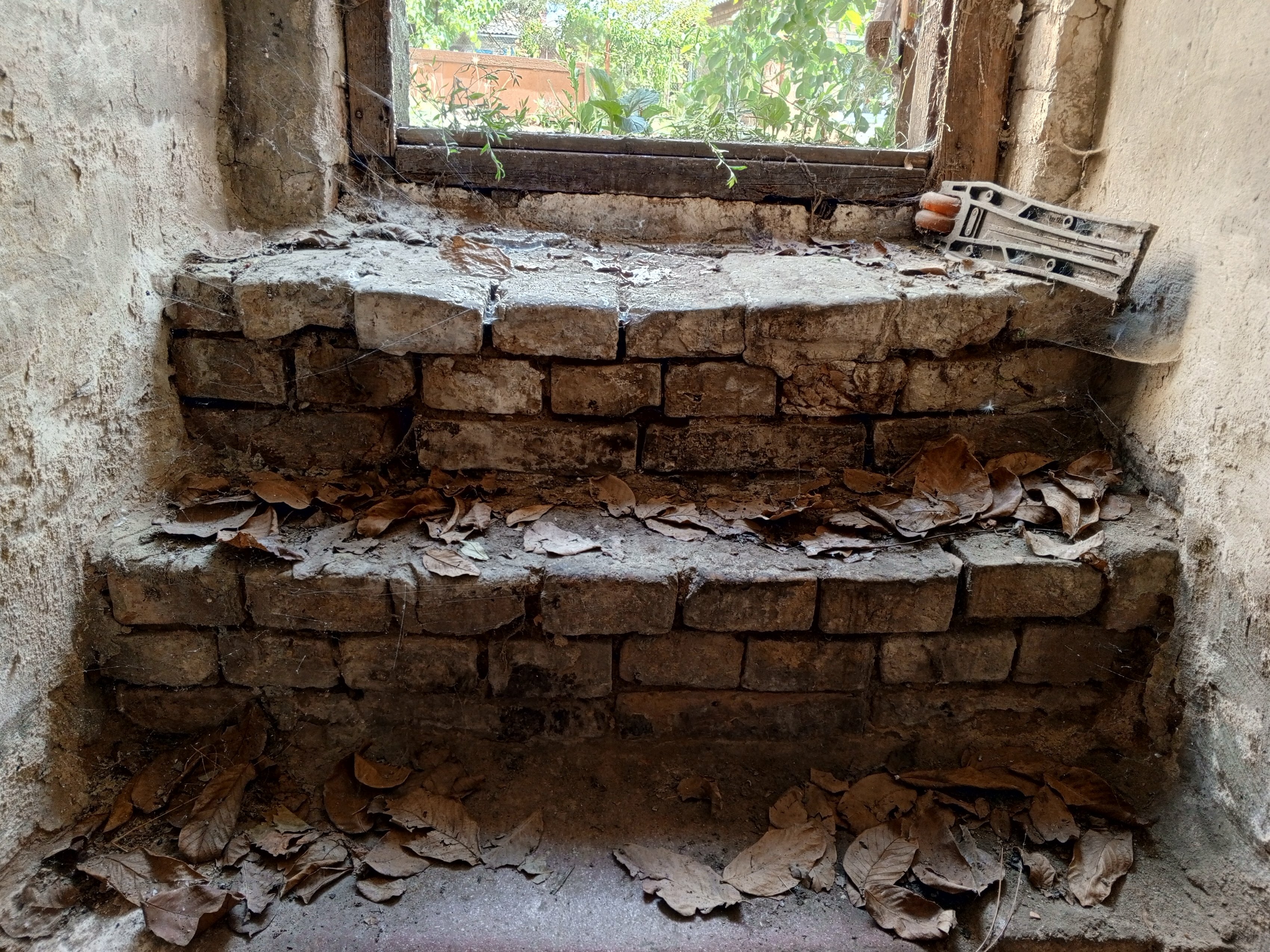

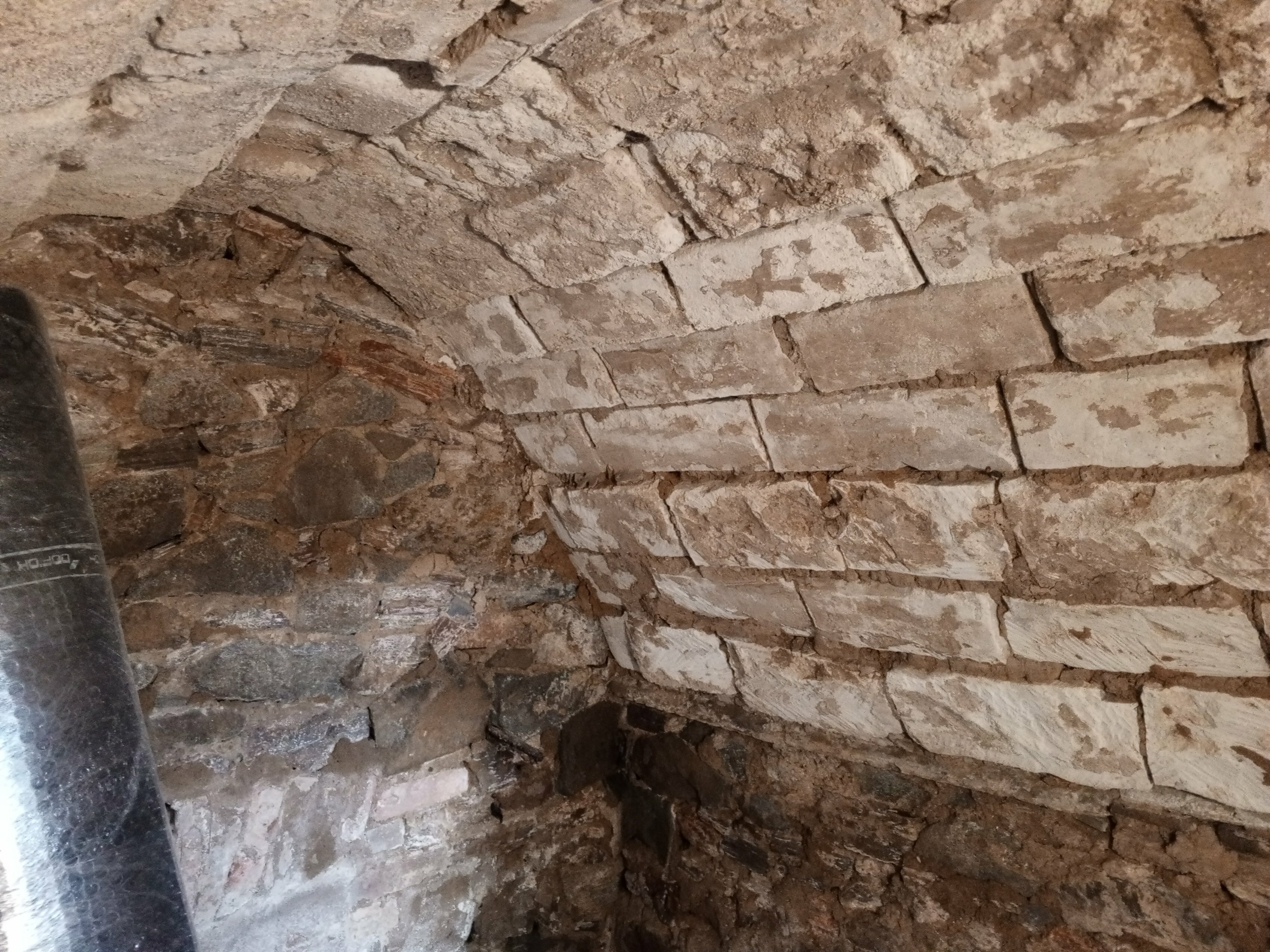

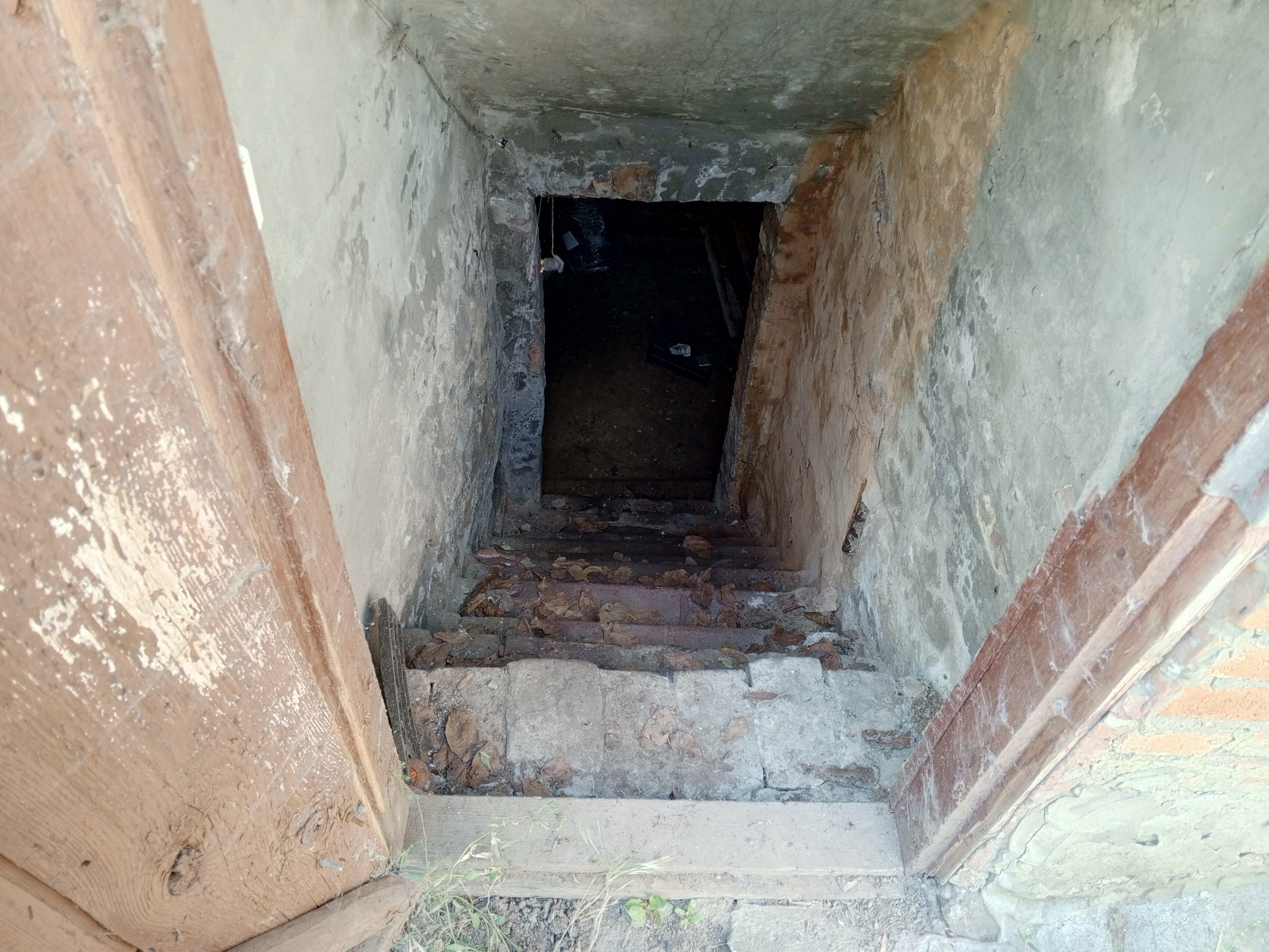

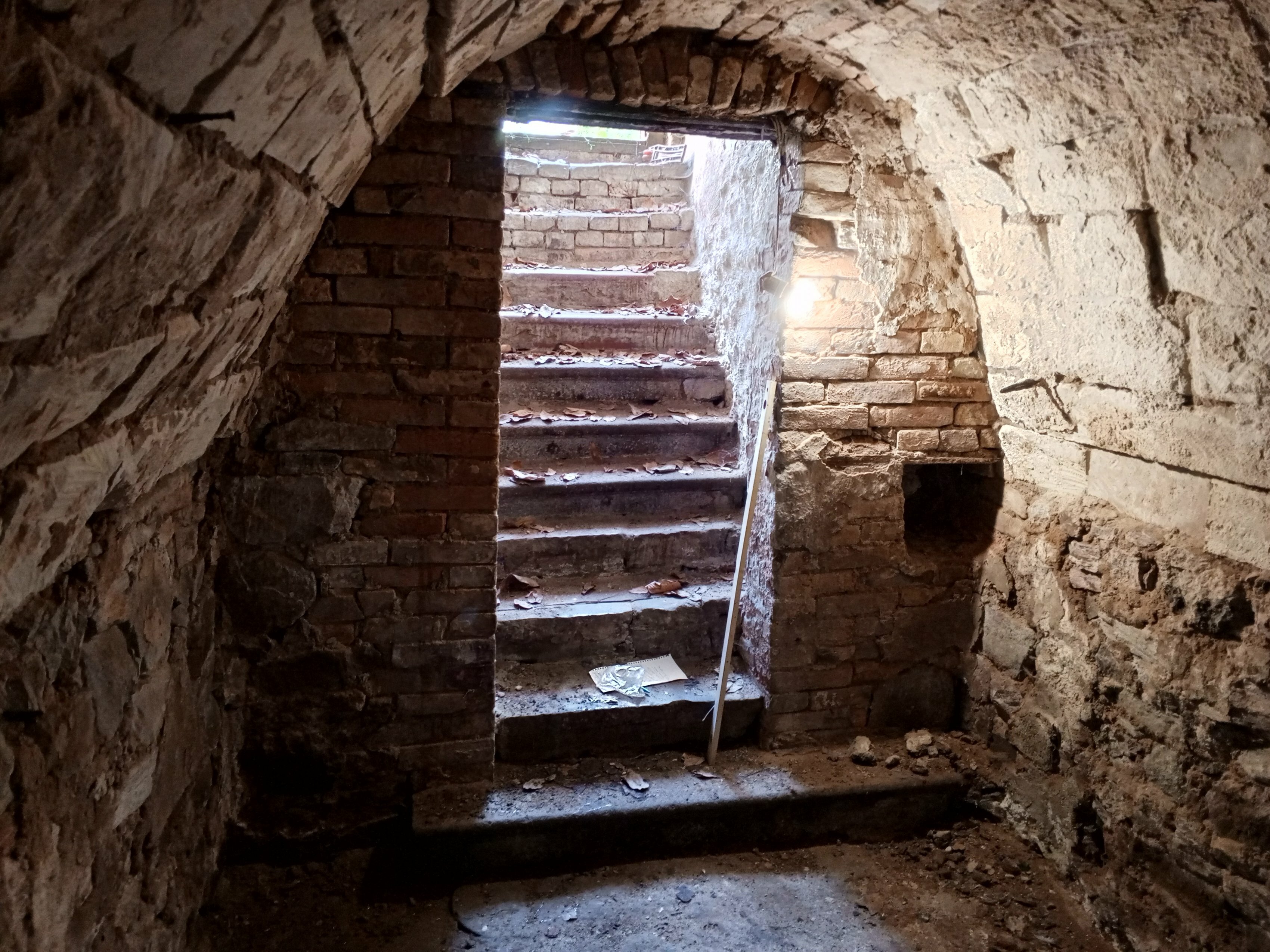

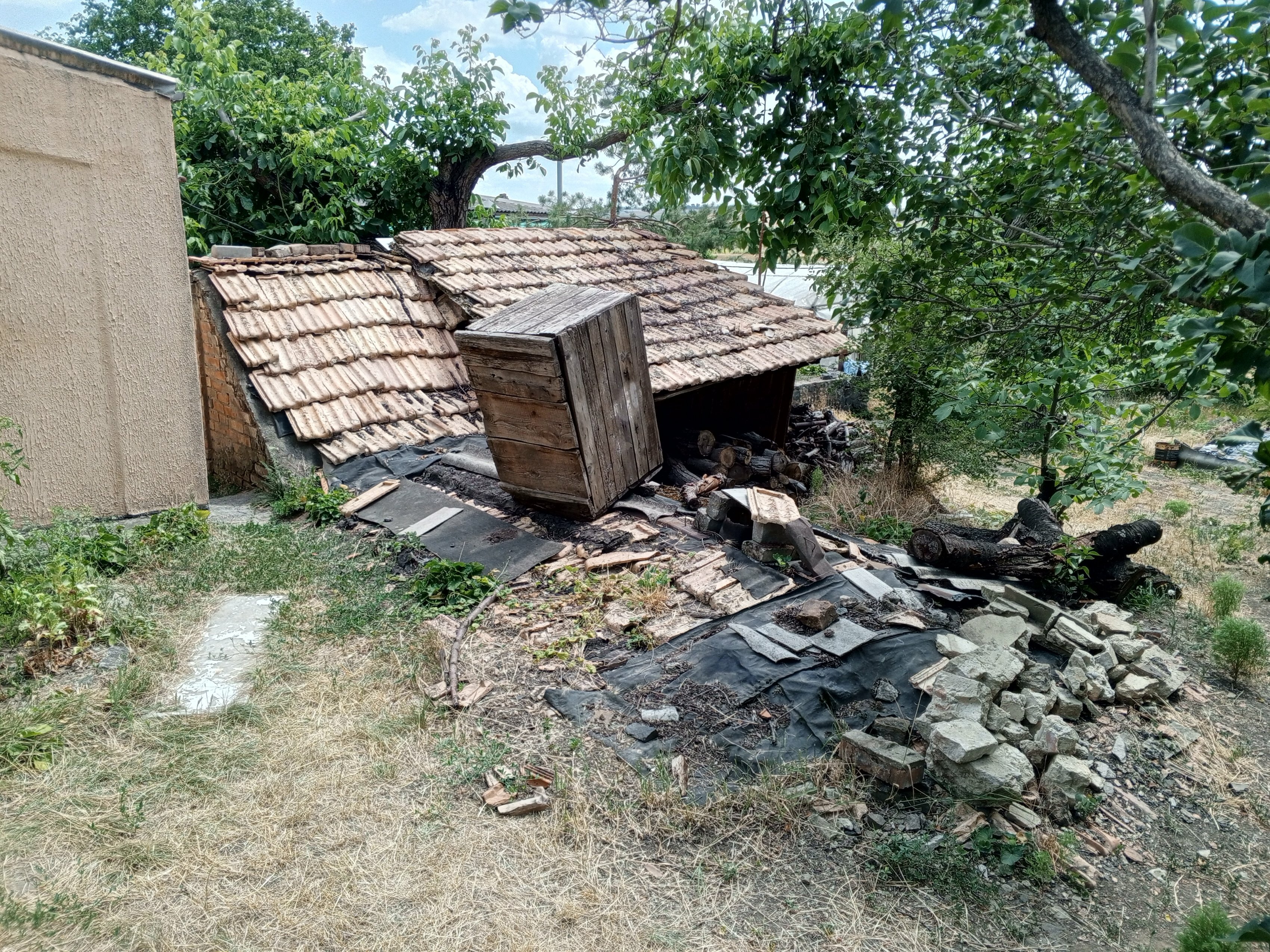

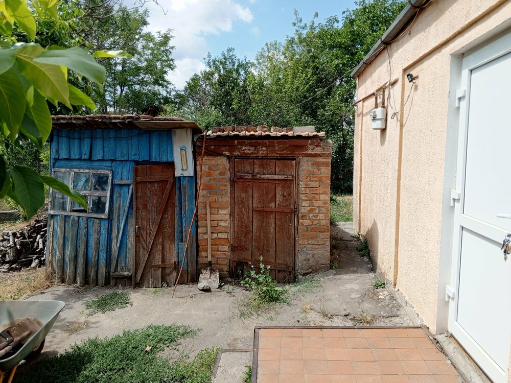

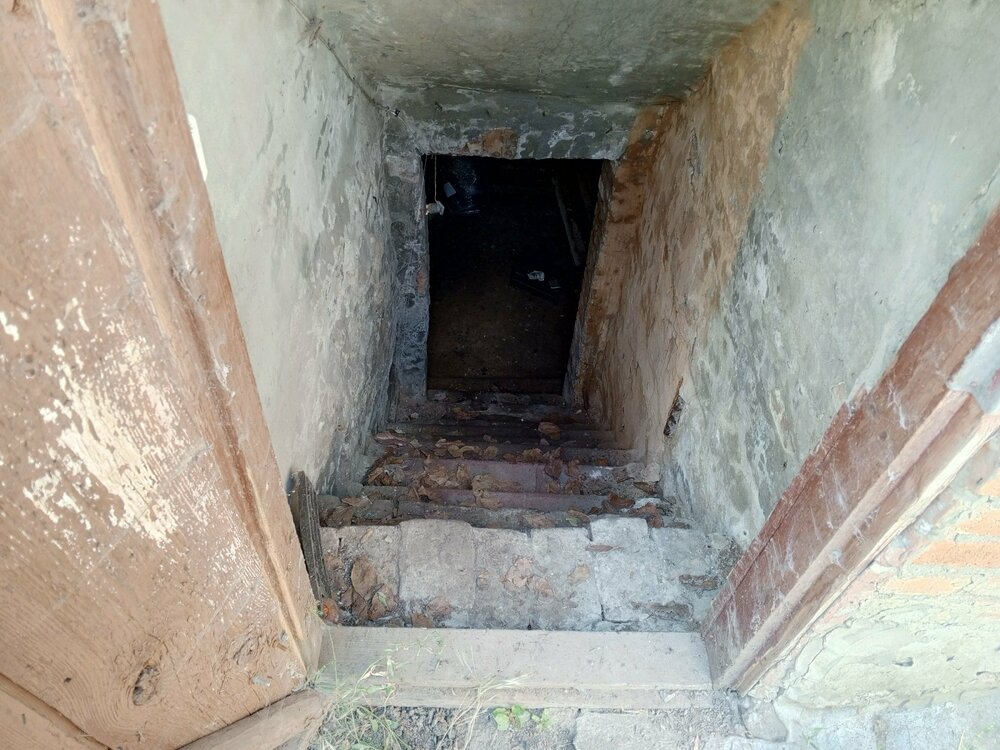

Buzios Опубліковано: 25 липня 2025 Поділитись Опубліковано: 25 липня 2025 (змінено) В півметрі від будинку капітальний погріб. Вік обох за 60 років. Десь 30 років назад до будинку приробили кухню і санвузол, от і утворилася ця відстань в 50см. (синій сарайчик - легка дерев'яна споруда, там питань нема) Розміри погріба (без сходів) - 2.2х2.5х2.5 м. В фіналі посаджу на цьому місці квіти і кущі. Як я це бачу: - шви цегли надземної частини підпиляти болгаркою і потім розбити кувалдою, але обережно, бо цегла ще згодиться - склепіння... хз, витягнути найвищий камінь в арці і воно само завалиться на дно погріба? Як це безпечно зробити? щоб і мене не завалило - підземні стіни залишаю як є - на дно засиплю з півметра твердого будівельного сміття: шматки бетону, розчину, черепиці, вище - грунт з ями для септику, яка копатиметься неподалік екскаватором. В проекції початку сходів пролягатиме каналізаційна труба до септика. Треба якось додатково ущільнити це місце? Також думаю в основну яму погріба установити заземлення. Чи є якісь нюанси? Чи на загальних підставах? Змінено 25 липня 2025 користувачем Buzios Посилання на коментар Поділитися на інших сайтах More sharing options...

Фрай Опубліковано: 26 липня 2025 Поділитись Опубліковано: 26 липня 2025 А яких ідей вам потрібно? Як зламати погріб? Та по своєму бюджету, але навіщо? Сохне у вас мабуть тому, що дуже близько до поверхні, перегрів. Я не знаю справжню мету вашого бажання засипати та що ви отримаєте у підсумку, грядку, клумбу? Може краще зробити реставрацію, нагорі ревізію поверхні і реконструкцію з каркасною надбудовою, а що в ній буде то вже на ваше бачення. 2 Посилання на коментар Поділитися на інших сайтах More sharing options...
Buzios Опубліковано: 26 липня 2025 Автор Поділитись Опубліковано: 26 липня 2025 1 хвилину тому, Фрай сказав: А яких ідей вам потрібно? Як зламати погріб? саме так. Точніше, акуратно розібрати 2 хвилини тому, Фрай сказав: Та по своєму бюджету, але навіщо? бажано власними силами, він не потрібен 2 хвилини тому, Фрай сказав: що ви отримаєте у підсумку, грядку, клумбу? написав же: 25.07.2025 в 09:51, Buzios сказав: В фіналі посаджу на цьому місці квіти і кущі. Посилання на коментар Поділитися на інших сайтах More sharing options...
andrey_ka Опубліковано: 26 липня 2025 Поділитись Опубліковано: 26 липня 2025 3 хвилини тому, Buzios сказав: саме так. Точніше, акуратно розібрати Бочковий перфоратор та трохи натхнення. Від отого що ви кажете (вийняв центральну цеглу і воно все впало ) нічого не вийде. Ну виймите ви центральну цеглу , арка просто знову зійдетьося і знову доведеться виймати центральну цеглу. Пошагово починаючи зверху арки і просуваючись вниз розбирати цеглу. ПС. Різати шви болгаркою немає ніякого сенсу , тільки пилюки наковтаєтесь. 25.07.2025 в 09:51, Buzios сказав: Також думаю в основну яму погріба установити заземлення. Чи є якісь нюанси? А як ви його будете встановлювати , на подіум , на ящичок чи як ? Опишіть логіку (послідовність) процесу. Як тільки ви спробуєте це зробити одразу зрозумієте , що це гіблоє дєло. 25.07.2025 в 09:51, Buzios сказав: В проекції початку сходів пролягатиме каналізаційна труба до септика. Треба якось додатково ущільнити це місце? Додатково не треба , достатньо базового. Посилання на коментар Поділитися на інших сайтах More sharing options...
Buzios Опубліковано: 26 липня 2025 Автор Поділитись Опубліковано: 26 липня 2025 11 хвилин тому, andrey_ka сказав: Від отого що ви кажете (вийняв центральну цеглу і воно все впало ) нічого не вийде. так я ж і не хочу щоб впало і мене привалило. Тобто, склепіння починати з центральної цегли і по одному можна виймати? 13 хвилин тому, andrey_ka сказав: Опишіть логіку (послідовність) процесу. після розбірки склепіння утвориться яма 2х2х2. В ній без копання грунта/забивання в грунт спокійно установити конструкції заземлення і потихеньку засипати грунтом 16 хвилин тому, andrey_ka сказав: Бочковий перфоратор та трохи натхнення. зубилом буде важче і довше? чи взагалі неможливо? Посилання на коментар Поділитися на інших сайтах More sharing options...

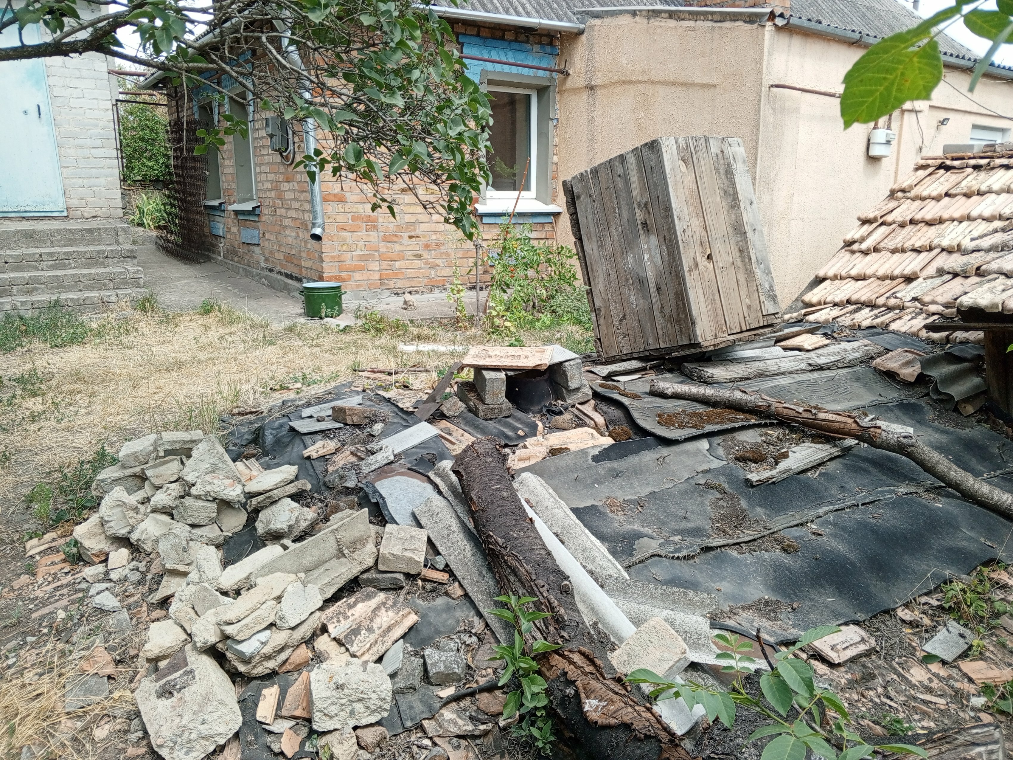

andrey_ka Опубліковано: 26 липня 2025 Поділитись Опубліковано: 26 липня 2025 32 хвилини тому, Buzios сказав: так я ж і не хочу щоб впало і мене привалило. Тобто, склепіння починати з центральної цегли і по одному можна виймати? Та немає різниці з якої починати. Отак як ви , відкривши двері починаєте заходити у підвал , отак поступово і розбирати цеглу. 34 хвилини тому, Buzios сказав: після розбірки склепіння утвориться яма 2х2х2. В ній без копання грунта/забивання в грунт спокійно установити конструкції заземлення і потихеньку засипати грунтом Спочатку вивчіть питання облаштування заземлення. конструкція заземлення не встановлюється , це не пральна машина чи газова плита. Елементи заземлення потрібно забивати у землю , щоб був максимальний контакт з землею.Якщо це штирьове зеземлення , то його простіше забити десь поближче до ГРЩ. Якщо це щось на кшталт трикутника , то має бути місце , рівнобедрений трикутник 3х3х3м . Просто поклавши залізяку на дно ями та засипавши її землею ви не добєтесь необхідного опору. 50 хвилин тому, Buzios сказав: після розбірки склепіння утвориться яма 2х2х2. Вона і зараз у вас там є. Чому одразу не зробите там заземлення? А потім вже розбирати / засипати. 46 хвилин тому, Buzios сказав: зубилом буде важче і довше? Так , зубилом буде важче і довше. Хоча залежить від кладки , може там цегла відділяється від розчину руками. Треба пробувати. 47 хвилин тому, Buzios сказав: чи взагалі неможливо? Можливо все. Звідки я знаю ваші можливості. 1 Посилання на коментар Поділитися на інших сайтах More sharing options...
delic Опубліковано: 26 липня 2025 Поділитись Опубліковано: 26 липня 2025 Якщо екскаватор буде копати септик, то екскаватором зняти верхній шар грунту до цегли, ковшом завалити стелю погреба і засипати все зверху землею з ями септика. Тим паче, що підлога не забетонована Чи вам конче потрібна стара цегла з погребу? Посилання на коментар Поділитися на інших сайтах More sharing options...
АлександрБ. Опубліковано: 26 липня 2025 Поділитись Опубліковано: 26 липня 2025 В 25.07.2025 в 09:51, Buzios сказал: В фіналі посаджу на цьому місці квіти і кущі. Це сьогодні у Вас таке бачення фіналу. А завтра бачення чергового фіналу може й змінитися ... Можливо, захочеться/виникне потреба щось добудувати, або прокласти комунікацію. А там, у грунті, закопані стіни древньої фортеці ! Я до того, що ліпше прикласти руки й час, та демонтувати погребка повністю. Тим більше, якщо є звідки брати чистий грунт для зворотньої засипки. Краще вирішувати проблему зразу і повністю. Плюси : - отримаєте купу будматеріялу, він обов'язково знайде своє застосування, - отримаєте вільний клапоть території з "чистим" підгрунтям, можна садити, і не тільки кущі. - ну, і головне, позбавитесь підсвідомого клопоту про "закопану" на майбутнє проблему. Воно того варте, повірте ! Але, це моє бачення. По виконанню робіт : Судячи з фото внутрощів, кладка на вапні, (або його варіаціях), цементом там і не пахло. Тому можна сміливо розраховувати на зубило і молотка. А можливо й взагалі, буде розбиратися руками. Послідовність : 1. Демонтаж синіх апартаментів для дачників 2. Прибрати все зайве (каміння, цеглу, дрова) з самого бугра, що позаду, над погребом. Повинен лишитися лише чистий грунт, він згодом піде на засипку. 3. Демонтаж стін та склепіння входу, до рівня грунту. Сходи поки залишаються, вони потрібні на цьому участку. 4. Коли розберете всю наземну частину, та почнете просуватися далі, - з'явиться надлишок грунту з горба. От тоді вже демонтуйте сходи та усі підземні стіни на початку погреба. У вас з'явиться край ями, з чистими грунтовими стінами та підлогою. Сюди вже можна перекидати грунт з бугра, заодно заповнюючи яму. Така послідовність потрібна тому, що яма знаходиться близько до фундаменту будинку, і розбирати всю яму повнюстю, не засипаючи її поступово, - було би ризиковано. 5. Далі воно саме покаже. 1 Посилання на коментар Поділитися на інших сайтах More sharing options...
delic Опубліковано: 26 липня 2025 Поділитись Опубліковано: 26 липня 2025 1 годину тому, АлександрБ. сказав: - отримаєте купу будматеріялу, він обов'язково знайде своє застосування, або не знайде, бо то стара цегла яка контактувала з вологим грунтом і повітрям... і тоді це купа сміття, на яке були витрачені чималі зусилля... і потім купку того добра або вивозити або перекладати з місця на місце... Посилання на коментар Поділитися на інших сайтах More sharing options...

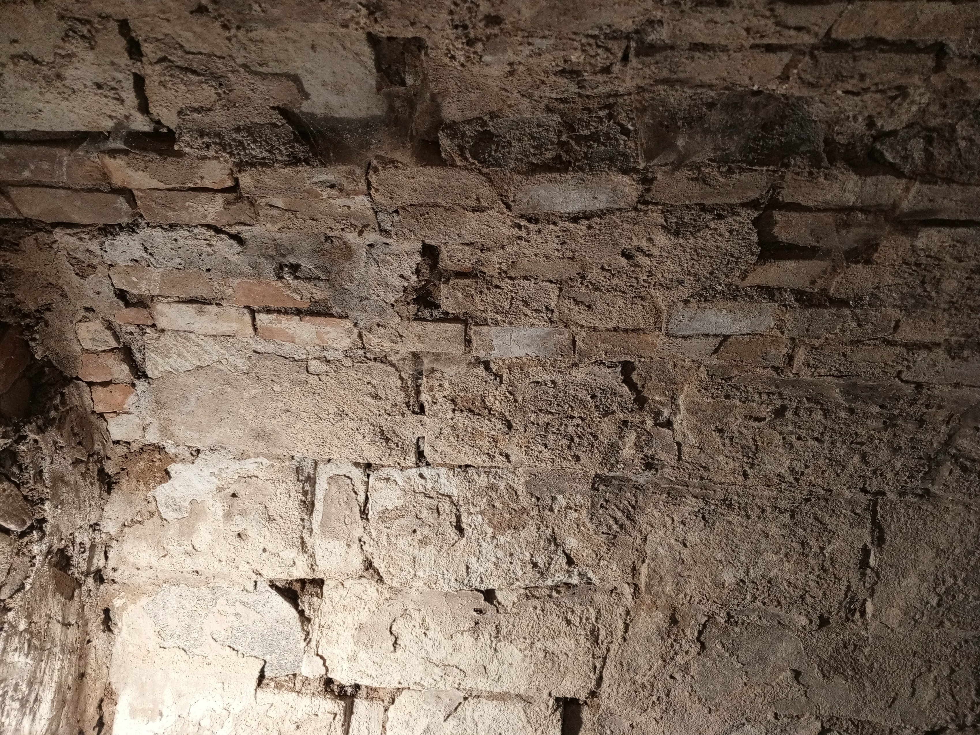

АлександрБ. Опубліковано: 27 липня 2025 Поділитись Опубліковано: 27 липня 2025 9 часов назад, delic сказал: бо то стара цегла яка контактувала з вологим грунтом і повітрям... і тоді це купа сміття, Так, бува й така цегла, слабовипалена. Як правило місцевого, кустарного виробництва. У грунті, за багато років, вона перетворюється на крекерне печиво. Це легко визначити, виколупавши з десяток цеглин з різних ділянок печери Аладіна, і побити їх молотком. Там ще видно блоки, більші за цеглу, білуватого кольору. Цікаво, що то за місцевий матерьял ? Або, взагалі, в якому регіоні це знаходиться ? Винниця, Одещина, Закарпаття ? Але цегла - це додатковий бонус, можливий. Основна задача (як би робив особисто я) - видалити підземну будівлю-сюрприз повністю, та залишити цю територію з чистим грунтом, щоби нащадки не колупались. Навіть, якщо замість цегли отримаю сміття. Посилання на коментар Поділитися на інших сайтах More sharing options...

Buzios Опубліковано: 28 липня 2025 Автор Поділитись Опубліковано: 28 липня 2025 26.07.2025 в 15:21, delic сказав: ковшом завалити стелю погреба і засипати все зверху землею з ями септика. Тим паче, що підлога не забетонована Чи вам конче потрібна стара цегла з погребу? в такому випадку буде більше пустот=більше просідань грунту. Посилання на коментар Поділитися на інших сайтах More sharing options...
Buzios Опубліковано: 28 липня 2025 Автор Поділитись Опубліковано: 28 липня 2025 26.07.2025 в 23:43, АлександрБ. сказав: Коли розберете всю наземну частину, та почнете просуватися далі, - з'явиться надлишок грунту з горба. От тоді вже демонтуйте сходи та усі підземні стіни на початку погреба. У вас з'явиться край ями, з чистими грунтовими стінами та підлогою. Сюди вже можна перекидати грунт з бугра, заодно заповнюючи яму. Така послідовність потрібна тому, що яма знаходиться близько до фундаменту будинку, і розбирати всю яму повнюстю, не засипаючи її поступово, - було би ризиковано. на горбі грунту майже нема, це ще одна причина залишити підземні стіни. Розберу все, що вище рівня нуля (землі), ну ок, -30см, через декілька днів екскаватор все засипе. Не уявляю причин морочитися з підземними стінами. Будувати там ні я, ні нащадки не будуть, всі комунікації враховані. Посилання на коментар Поділитися на інших сайтах More sharing options...
Buzios Опубліковано: 28 липня 2025 Автор Поділитись Опубліковано: 28 липня 2025 23 години тому, АлександрБ. сказав: к правило місцевого, кустарного виробництва. У грунті, за багато років, вона перетворюється на крекерне печиво. на вигляд непогана, деякій 100+ років, місцевих панів, буду використовувати для забутовки бордюрів під парканом від собак. Пару лишу на пам'ять в музеї))) Посилання на коментар Поділитися на інших сайтах More sharing options...
Buzios Опубліковано: 28 липня 2025 Автор Поділитись Опубліковано: 28 липня 2025 23 години тому, АлександрБ. сказав: Там ще видно блоки, більші за цеглу, білуватого кольору. Цікаво, що то за місцевий матерьял ? Або, взагалі, в якому регіоні це знаходиться ? Дніпропетровщина. Самому цікаво, сходе на трохи м'який котелець, але для нього у нас не той регіон Посилання на коментар Поділитися на інших сайтах More sharing options...
andrey_ka Опубліковано: 28 липня 2025 Поділитись Опубліковано: 28 липня 2025 9 хвилин тому, Buzios сказав: на вигляд непогана, деякій 100+ років, місцевих панів, Як правило така цегла має нестандартний розмір , і застосувати її за призначенням буде досить проблематично , навіть якщо вона належної якості. 11 хвилин тому, Buzios сказав: буду використовувати для забутовки бордюрів під парканом від собак. Погана ідея. Там їй не місце. ПС.. Згорнути все та викинути. Посилання на коментар Поділитися на інших сайтах More sharing options...

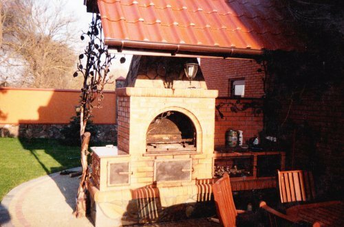

АлександрБ. Опубліковано: 28 липня 2025 Поділитись Опубліковано: 28 липня 2025 (змінено) 11 часов назад, Buzios сказал: буду використовувати для забутовки бордюрів під парканом від собак. То є не добре. Скажу навіть більше, то є геть недобре ! У Вас там є ще одна цікава позиція (чомусь ніхто не відзначив), - це натуральна глиняна черепиця автентичного виробництва. І буде її там десь під 10 м.кв, може трохи менше, через некондицію. Так от, з тої цегли (для облицювання фасаду) вийде добряча вулична піч-барбекю. І вкрити її тією черепицею. По масивним балкам, зістареним брашируванням. Буде Може бути розкішний куточок відпочинку. Ось перші ліпші фото для зразку, (як концепт) : . . Змінено 28 липня 2025 користувачем АлександрБ. Посилання на коментар Поділитися на інших сайтах More sharing options...
