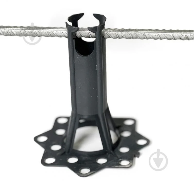

АлександрБ. Опубліковано: 12 вересня 2025 Поділитись Опубліковано: 12 вересня 2025 17 минут назад, Фрай сказал: В один, 20Х20, арматура не по центру. ближче до поверхні. Чому саме так ? Посилання на коментар Поділитися на інших сайтах More sharing options...
Propeller Опубліковано: 12 вересня 2025 Поділитись Опубліковано: 12 вересня 2025 54 минуты назад, Фрай сказал: От надворі де чекала робоча машина і капала каша снігу є каверни у бетоні, це неминуче явище. Неа Посилання на коментар Поділитися на інших сайтах More sharing options...
Фрай Опубліковано: 12 вересня 2025 Поділитись Опубліковано: 12 вересня 2025 Я ж не маю на увазі обробку бетону якимись дорогими матеріалами. ) 42 хвилини тому, АлександрБ. сказав: Чому саме так ? арматуру розміщують у товщі бетону в залежності від виду навантаження, в даному випадку вище від центру. 1 Посилання на коментар Поділитися на інших сайтах More sharing options...

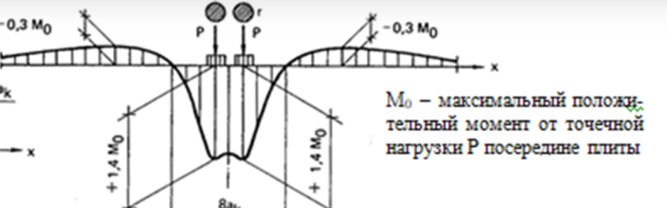

andrey_ka Опубліковано: 13 вересня 2025 Поділитись Опубліковано: 13 вересня 2025 8 годин тому, Фрай сказав: арматуру розміщують у товщі бетону в залежності від виду навантаження, в даному випадку вище від центру. Ну і.... ? Який це випадок ? 1. Навантаження приходить знизу і зусилля намагається арматуру вигнути дугою (розтягнути). 2. Навантаження приходить зверху і зусиля намагається арматуру вигнути дугою (розтягнути). То де правильно розмістити арматуру ? Посилання на коментар Поділитися на інших сайтах More sharing options...
Dr.Yura Опубліковано: 13 вересня 2025 Поділитись Опубліковано: 13 вересня 2025 47 хвилин тому, andrey_ka сказав: Ну і.... ? Який це випадок ? 1. Навантаження приходить знизу і зусилля намагається арматуру вигнути дугою (розтягнути). 2. Навантаження приходить зверху і зусиля намагається арматуру вигнути дугою (розтягнути). То де правильно розмістити арматуру ? в 2 шари армувати щоб не гадати. Посилання на коментар Поділитися на інших сайтах More sharing options...
АлександрБ. Опубліковано: 13 вересня 2025 Поділитись Опубліковано: 13 вересня 2025 (змінено) 2 часа назад, Dr.Yura сказал: в 2 шари армувати щоб не гадати. Ну, це зрозуміло ... За універсальним народним прислів'ям - Краще переїсти, чим недоспать. Але ж ТС воліє оптимізувати фінансові витрати, тим більще, судячи з розмірів його плити, - там є про шо говорити. 5 соток ! ! ! Це фіра арматури ! Змінено 13 вересня 2025 користувачем АлександрБ. Посилання на коментар Поділитися на інших сайтах More sharing options...
АлександрБ. Опубліковано: 13 вересня 2025 Поділитись Опубліковано: 13 вересня 2025 (змінено) 11 часов назад, Фрай сказал: арматуру розміщують у товщі бетону в залежності від навантаження, Ця частина речення вірна ! Яке у даному випадку, в плиті ТС-а, навантаження, і як має працювати плита ? Змінено 13 вересня 2025 користувачем АлександрБ. Посилання на коментар Поділитися на інших сайтах More sharing options...
lastandr Опубліковано: 13 вересня 2025 Поділитись Опубліковано: 13 вересня 2025 5 часов назад, АлександрБ. сказал: Яке у даному випадку, в плиті ТС-а, навантаження, і як має працювати плита ? Під час руху автотранспорта на таку плиту будуть діяти як статичні так і динамічні навантаження, тому остаточний вибір діаметрів арматури, кроку та места встановлення повинен ґрунтуватися на інженерному розрахунку несучої здатності, який враховує реальну вагу авто, а також детальні характеристики ґрунту на ділянці, але він е досить складним. Через шо ми звичайно користуємся типовими рішеннями та своїм опитом виконання подібних робіт... 11 часов назад, andrey_ka сказал: 1. Навантаження приходить знизу і зусилля намагається арматуру вигнути дугою (розтягнути). 2. Навантаження приходить зверху і зусиля намагається арматуру вигнути дугою (розтягнути). Навантаження на цю плиту будуть діяти зверху, а знизу їм будуть протидіяти сили тиску та трения грунта. Ось приблизна така буде епюра моментів: Розтягнутими будуть як нижня так і верхня зони плити. Зрозуміло, шо найкраще тут поставити подвійну сітку, але враховуючи, шо зверху момент відносно малий, можно зробити і с одной. Тем паче, шо в замовника обмежений бюджет. Ми такі плити робили( і не оду )... досі не було ніяких випадків руйнування...3 раза тьфу...😎 1 Посилання на коментар Поділитися на інших сайтах More sharing options...

lastandr Опубліковано: 13 вересня 2025 Поділитись Опубліковано: 13 вересня 2025 1 час назад, msyrotenko сказал: шо цього не потрібно робити, чи не так? Скажем так, необов'язково.. 1 час назад, msyrotenko сказал: Тобто варто робити шар армування саме нижче від центру, якщо це один шар армування? При товщині плити 150мм ми зазвичай ставимо під сітку фіксатори арматури 55-65мм, а при 200мм 80-90. 1 Посилання на коментар Поділитися на інших сайтах More sharing options...
andrey_ka Опубліковано: 14 вересня 2025 Поділитись Опубліковано: 14 вересня 2025 11 годин тому, lastandr сказав: Розтягнутими будуть як нижня так і верхня зони плити. ІМХО. Верхня , якщо і буде то більш рівномірно по всій площі (морозне пучення). Основне навантаження буде на нижню частину. І якщо робити однорядне армування то у нижній частині і якомога нижче , залишивши тільки захисний шар бетону (30-40мм). Чим ближче арматура до центру , тим толку від неї менше. 8 годин тому, msyrotenko сказав: Я так розумію з Вашої реакції, шо цього не потрбіно робити, чи не так? Якщо б ви хоч раз доглядали за бетоном , то цього питання не було б. Пан Пропелер має рацію. Одна справа накрити плівкою площу 6х6м і зовсім інша 10х50м. Цю плівку потрібно не просто зверху постелити , а ще й зробити так , щоб вона щільно прилягала до бетону. Бо вітер буде обов`язково рвати її та піднімати , відповідно сушачи під нею бетон. А ця рідка плівка і придумана для великих площ. І якщо хочете отримати якісну поверхню , то або накривайте плівкою і через кожні 0,5м притискайте її чимось , а протягом перших 72годин ще й відкривайте та зволожуйте , або використайте більш сучасний варіант (рідка плівка). 1 1 Посилання на коментар Поділитися на інших сайтах More sharing options...

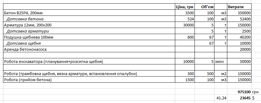

msyrotenko Опубліковано: 14 вересня 2025 Автор Поділитись Опубліковано: 14 вересня 2025 Зробив приблизний кошторис і вот ціна бетонування діляник 5 соток під Києвом. Підкажить будь ласка чи правильно я порахував, чи є якісь моменти, які є нерелістичні відразу або кидаються в очі, чи може щось пропустив? Дякую. Посилання на коментар Поділитися на інших сайтах More sharing options...
