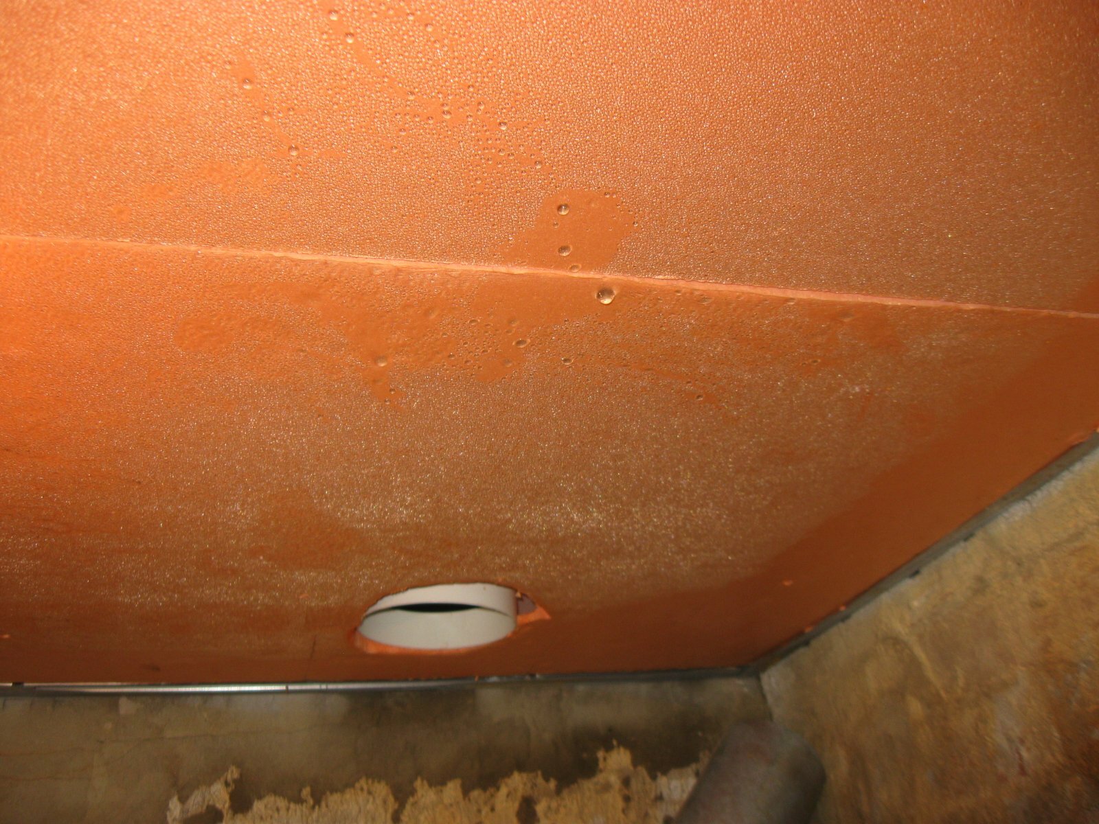

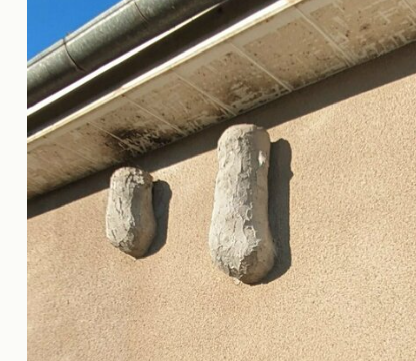

lug Опубліковано: 25 жовтня 2025 Поділитись Опубліковано: 25 жовтня 2025 (змінено) Давно тому назад вент труба из моего подвала ( отверстие в потолке на фото) - выходила в стене под свесом крыши так точно, как у ТС на фото. Приточная труба тоже есть. Но конденсата было столько, что весь потолок - в каплях - см. фото. Пришлось трубу через крышу вывести выше конька на метр. Сразу всё наладилось, и подвал просох буквально в 3 дня. Правильная естественная вентиляция - это страшная сила 🙂 Змінено 25 жовтня 2025 користувачем lug 5 Посилання на коментар Поділитися на інших сайтах More sharing options...

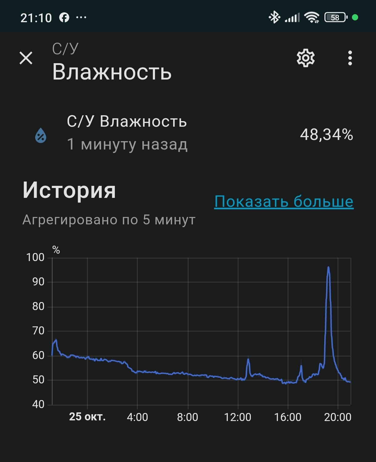

mib Опубліковано: 25 жовтня 2025 Поділитись Опубліковано: 25 жовтня 2025 Если говорить только про с/у то вот тут на графике видно когда принимался душ, и даже видно 2 стирки когда она доставалась что бы, белье перенести в сушку 1 Посилання на коментар Поділитися на інших сайтах More sharing options...
Nesnakomez Опубліковано: 25 жовтня 2025 Автор Поділитись Опубліковано: 25 жовтня 2025 (змінено) 48 минут назад, lug сказал: выходила в стене под свесом крыши так точно, как у ТС на фото Разница есть- у меня речь о принудительной вентиляции. У меня задача- в нужное время много и быстро. 17 минут назад, allanek сказал: в моєму розумінні, річ про постійну вологість. Вы со мной спорите о чем я тему открыл?)) Если один человек быстро помоется, в течении 2-3 минут, даже горячей водой- вообще не критично. Если трое подряд, да еще и не спеша- от половины высоты помещения до потолка- пар как в натуральной бане. Но это не значит, что влагу невозможно выветрить сутками с помещения. Т.е. влажность повышенная не круглосуточно. Вообще, я, размещая тему в разделе вентиляция и кондиционирование надеялся, что может кто то, кто занимается профессионально вентиляцией даст ответ о конфигурации текущего канала(учитывая детали: сечение, длина участков, градус поворота, выход канала)- влияет ли текущая конфигурация на эффективность принудительной вентиляции или в данном случае можно пренебречь всеми этими деталями и искать проблему в другом месте. Мне не интересно- брать и переделывать ВСЁ! Тем более, никто из присутствующих в теме точную причину не знает, а комментарии от разных людей про температуру и воздухообмен - сильно противоречивы. Змінено 25 жовтня 2025 користувачем Nesnakomez Посилання на коментар Поділитися на інших сайтах More sharing options...

АлександрБ. Опубліковано: 25 жовтня 2025 Поділитись Опубліковано: 25 жовтня 2025 1 час назад, lug сказал: Пришлось трубу через крышу вывести выше конька на метр. Сразу всё наладилось, и подвал просох буквально в 3 дня Горизонтальная плоскость (подшивка кровли) является экраном, который создает аэродинамическое препятствие выходящему из трубы потоку воздуха, Сбоку тоже еще один экран - стена. В результате, сверху, на выходе из трубы создается область повышенного давления. Небольшого, но все же ... Вот эта аэродинамическая "пробка" и уменьшает вентиляцию. Причем неважно, это естественная или принудительная вентиляция. Выведя трубу на свободное пространство - эта "пробка" исчезнет. 1 час назад, lug сказал: Правильная естественная вентиляция - это страшная сила ... отож ! 3 Посилання на коментар Поділитися на інших сайтах More sharing options...
