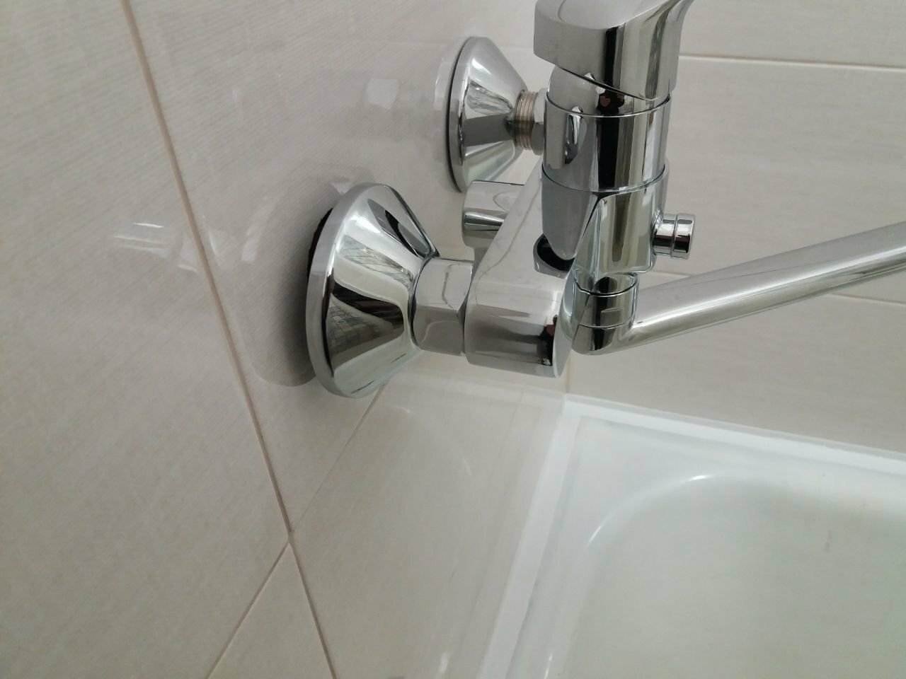

АлександрБ. Опубліковано: 26 жовтня 2025 Поділитись Опубліковано: 26 жовтня 2025 Приветствую. Нужно было установить смеситель для ванной, а именно - запаковать на паклю эксцентрики. Ну и поставить кран. Место под установку выглядело так : . . Посилання на коментар Поділитися на інших сайтах More sharing options...

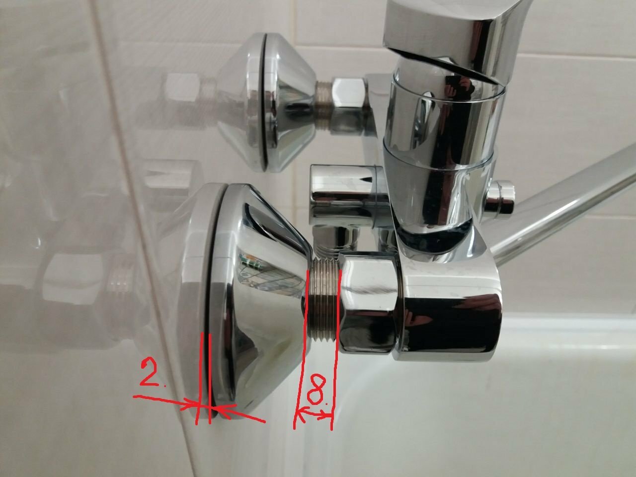

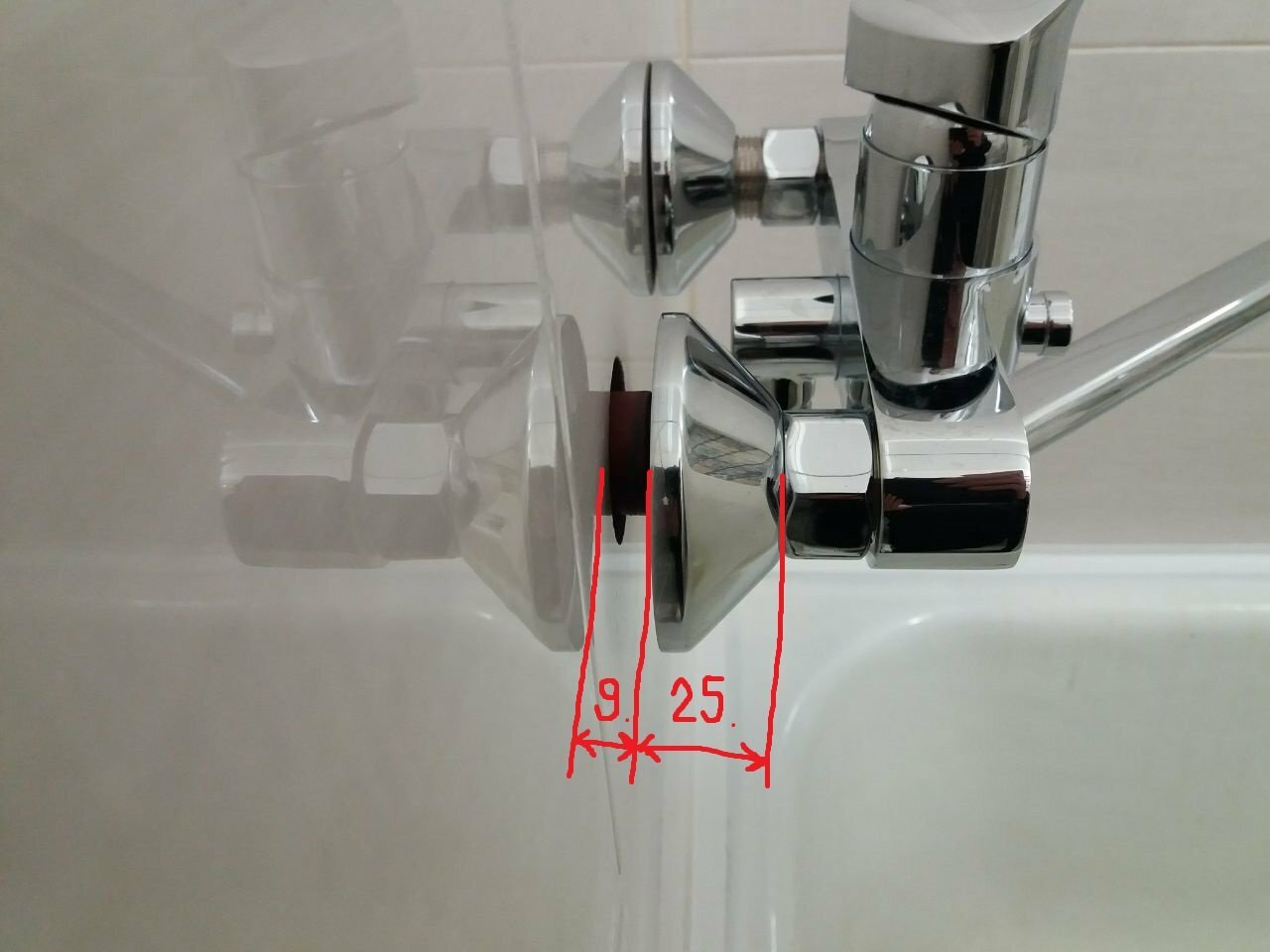

АлександрБ. Опубліковано: 26 жовтня 2025 Автор Поділитись Опубліковано: 26 жовтня 2025 (змінено) Поскольку паковка на паклю не мой конёк, и я не был сильно уверен в результате, был приглашен платный сантехник. Не абы-хто, а по рекомендации, тарифы недешёвые. Приехал, установил. Схватил оплату и убежал. Результат : 1. Родные декоративные колпачки из комплекта (25 мм), докрутившись по резьбе до конца эксцентрика, болтаются, и не достают до стены 2-3 мм. Когда я заикнулся, шо они должны прижиматься к плитке, получил обезоруживающий ответ : " - Да фигня, какая разница ! Куда они денутся, будут стоять." 2. Вторые резьбы, (которые уже для самого смесителя) - открыты слишком много (8 мм). Мастер сказал, что это у меня кран какой-то нестандартный. И на этом дематериализовался. Понятно, что, по большому счету, виноват я сам. - Нашел не того специалиста. - Будь фартовым. - Не был внимателен и требователен по каждому этапу установки. - Будь внимателен и жёсток ! - Оплатил некачественную работу. - Не будь лохом ! - Выпустил из квартиры. - Запирай сразу на ключ, на всякий случай, до окончательного расчета. Теперь вопросы : 1. Правильно ли были подготовлены выпуски из стены ? 2. Если неправильно, что должен был сделать мастер до начала установки ? 3. Что можно сделать для исправления ситуации, как обычно решаются такие нестыковки? Фото : 1. Общий вид. Передняя чашка поджата до упора к крану. Задняя чашка поджата до конца резьбы, до стенки не достает. 2. и 3. Размеры в крайних противоположных положениях чашки. Спасибо. Змінено 26 жовтня 2025 користувачем АлександрБ. Посилання на коментар Поділитися на інших сайтах More sharing options...
Vitaliy67 Опубліковано: 26 жовтня 2025 Поділитись Опубліковано: 26 жовтня 2025 (змінено) Неправильный черновой монтаж. Водорозетка должна быть в уровень со штукатуркой. Тогда , при нормальных эксцентриках , все четко становится. В Вашем случае, либо пилить эксцентрики, что не всегда возможно. Либо менять их на дешманские короткие. Судя по фото у Вас дорогой смеситель с родными эксцентриками Змінено 26 жовтня 2025 користувачем Vitaliy67 1 Посилання на коментар Поділитися на інших сайтах More sharing options...

Vitaliy67 Опубліковано: 26 жовтня 2025 Поділитись Опубліковано: 26 жовтня 2025 9 минут назад, АлександрБ. сказал: Как в моем случае пилить ? Чем ? Нюансы ? Пилить эксцентрик со стороны полдюймовой резьбы. Но там может быть резинка. При не наличии лучше спросить у более квалифицированного человека. Она там не просто так стоит. Посилання на коментар Поділитися на інших сайтах More sharing options...

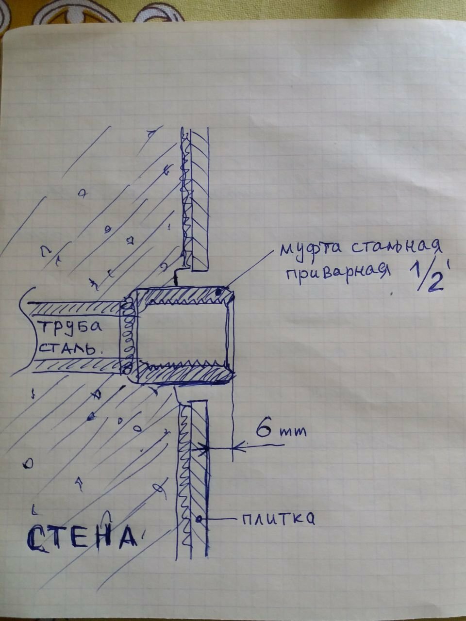

АлександрБ. Опубліковано: 26 жовтня 2025 Автор Поділитись Опубліковано: 26 жовтня 2025 Я думал, нужно отпилить муфты-водорозетки, которые у меня несанкционировано торчат из стены. Отпилить заподлицо. Не ? Посилання на коментар Поділитися на інших сайтах More sharing options...
Vitaliy67 Опубліковано: 26 жовтня 2025 Поділитись Опубліковано: 26 жовтня 2025 5 минут назад, АлександрБ. сказал: Я думал, нужно отпилить муфты-водорозетки, которые у меня несанкционировано торчат из стены. Отпилить заподлицо. Не ? В водорозетке 5-6 витков резьбы. Там пилить нечего. И повторюсь, она изначально должна быть вровень со штукатуркой Посилання на коментар Поділитися на інших сайтах More sharing options...
АлександрБ. Опубліковано: 26 жовтня 2025 Автор Поділитись Опубліковано: 26 жовтня 2025 То есть , в моем случае, торец водорозетки должен быть не просто заподлицо с плиткой, а еще и утоплен на толщину плитки с клеем ? Так ? Посилання на коментар Поділитися на інших сайтах More sharing options...
Vitaliy67 Опубліковано: 26 жовтня 2025 Поділитись Опубліковано: 26 жовтня 2025 (змінено) 6 минут назад, АлександрБ. сказал: То есть , в моем случае, торец водорозетки должен быть не просто заподлицо с плиткой, а еще и утоплен на толщину плитки с клеем ? Так ? Да. Либо укорачиваете штатные эксцентрики. Либо покупаете короткие. Но это дешман китайский Змінено 26 жовтня 2025 користувачем Vitaliy67 Посилання на коментар Поділитися на інших сайтах More sharing options...
АлександрБ. Опубліковано: 26 жовтня 2025 Автор Поділитись Опубліковано: 26 жовтня 2025 9 минут назад, Vitaliy67 сказал: Либо укорачиваете штатные эксцентрики. Понятно. Сколько резьбы должно обязательно остаться ? Посилання на коментар Поділитися на інших сайтах More sharing options...
andrey_ka Опубліковано: 26 жовтня 2025 Поділитись Опубліковано: 26 жовтня 2025 14 хвилин тому, Vitaliy67 сказав: В водорозетке 5-6 витков резьбы. Там пилить нечего. Так там не стандартна водорозетка. Там стальна труба і приварена стальна муфта , а в неї витків куди більше. 50 хвилин тому, АлександрБ. сказав: Как в моем случае пилить ? Не спішіть пиляти. Зніміть змішувач. Повідкручуйте ексцентрики та очистіть все від паклі. Далі зберіть все насухо і тільки тоді дивіться , що де можна підрізати. Може там банально можна ексцентрики докрутити , тоді взагалі обійдетесь без пиляння. ПС... Ще можна пошукати більші за розмірами декоративні кришки. 2 Посилання на коментар Поділитися на інших сайтах More sharing options...

murava Опубліковано: 27 жовтня 2025 Поділитись Опубліковано: 27 жовтня 2025 (змінено) На фото не катастрофа. Але якщо візуально муляє, то виходів кілька. 1. Спробувати купити іншу чашку. 2. Вибрати інший ексцентрик, їх є багато і не таких вже й поганих. 3. Зрізати різьбу на коліні, втопивши в стіну. Є спецфоеза для такого, але можна реноватором. Можна зрізати ексцентрик з боку 1/2, але не чіпати 3/4. 4. Спробувати закрутити існуючий ексцентрик більше. Змінено 27 жовтня 2025 користувачем murava 2 Посилання на коментар Поділитися на інших сайтах More sharing options...

SantehnikPPR100 Опубліковано: 27 жовтня 2025 Поділитись Опубліковано: 27 жовтня 2025 1 час назад, Vitaliy67 сказал: Вы предлагаете пилить плоскость, которая является прижимной для прокладки. П С как я люблю людей, которые стояли рядом. Специалисты во всем. Не бачу ніяких проблем вкоротити ексцентрік і відновити площину під прокладку. Неодноразово так робили, це краще, ніж короткі неякісні ексцентрики з тонкою стінкою. 2 Посилання на коментар Поділитися на інших сайтах More sharing options...
