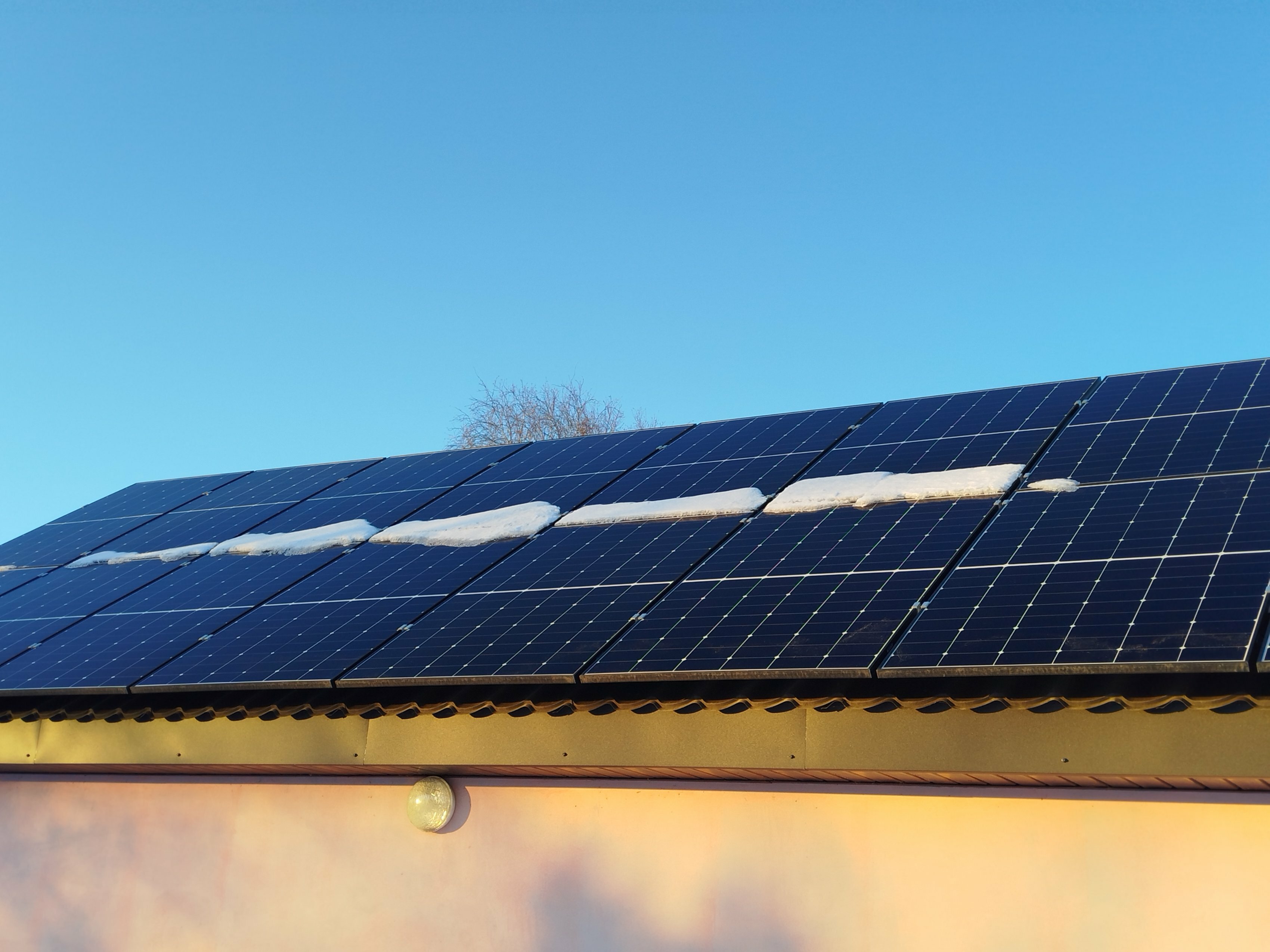

DimaF Опубліковано: 1 лютого Поділитись Опубліковано: 1 лютого (змінено) Хвала Аллаху, несмотря на мороз, южная сторона творит чудеса)) Два дня назад почистил до середины примерно. Сегодня само очистилось) Змінено 1 лютого користувачем DimaF 4 Посилання на коментар Поділитися на інших сайтах More sharing options...

standov Опубліковано: 2 лютого Поділитись Опубліковано: 2 лютого 20 часов назад, DimaF сказал: Два дня назад почистил до середины примерно. Сегодня само очистилось) я для себе помітив що як почистиш половину то можна зупинятися, далі розігрів своє зробить 1 Посилання на коментар Поділитися на інших сайтах More sharing options...
DimaF Опубліковано: 2 лютого Поділитись Опубліковано: 2 лютого 34 минуты назад, standov сказал: я для себе помітив що як почистиш половину то можна зупинятися, далі розігрів своє зробить Ну да, плюс верхнему слою не на что опираться снизу и сползает вниз. 1 Посилання на коментар Поділитися на інших сайтах More sharing options...

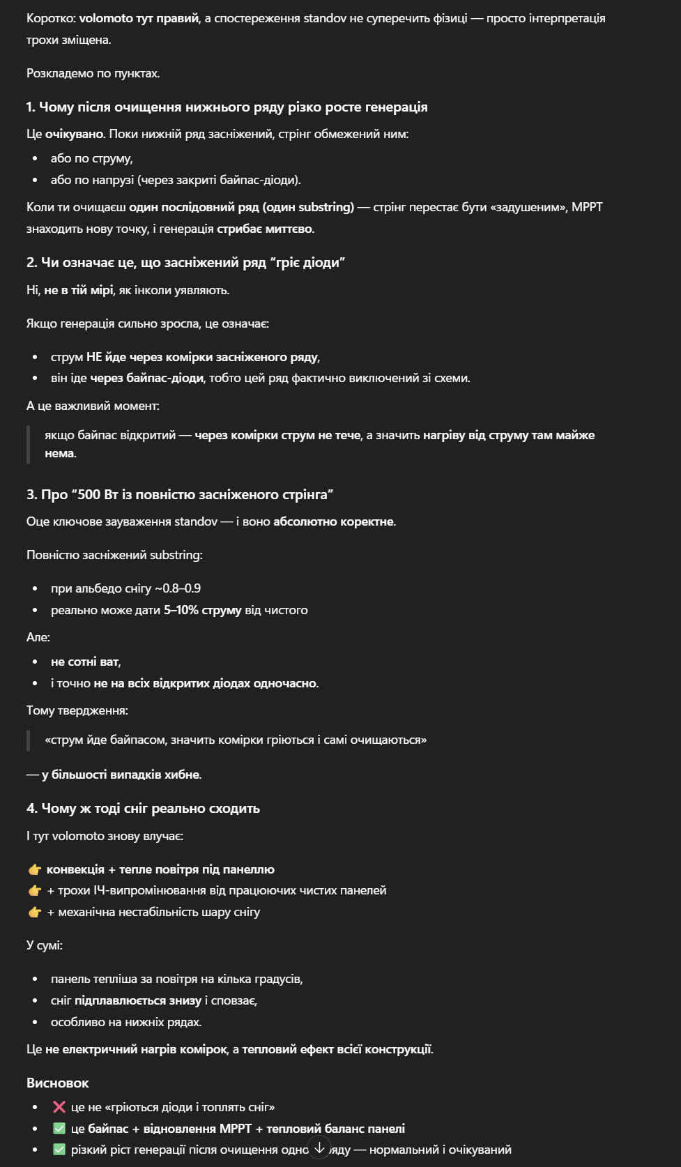

standov Опубліковано: 2 лютого Поділитись Опубліковано: 2 лютого (змінено) 20 минут назад, volomoto сказал: Бойлер вам би не допоміг, а навпаки зробив гірше, бо панелі, від яких відбирається потужність, холодніші, ніж ті, які стоять без навантаження. логіка зрозуміла але є нюанс. Коли половина панелей під снігом а друга чиста - та частина що під снігом гріється струмом від тих що без снігу (чисто падіння напруги в квадраті на опір). А без струму ті що під снігом будуть під ним до усрачки, але ті що без снігу будуть грітися сильніше да ) Змінено 2 лютого користувачем standov Посилання на коментар Поділитися на інших сайтах More sharing options...
volomoto Опубліковано: 2 лютого Поділитись Опубліковано: 2 лютого 11 хвилин тому, standov сказав: Коли половина панелей під снігом а друга чиста - та частина що під снігом гріється струмом від тих що без снігу То залежить як ті половинки підключені. Якщо панелі підключені послідовно, тобто це один стрінг частина якого затінена снігом, то майже весь струм буде протікати через байпасні діоди, а це умовно 3В зворотньої напруги на одній панелі. Теоретично вони щось нагріють через шунтуючий опір, але я б сильно не надіявся на то. Якщо ж є два паралельні стрінги без блокуючих діодів, і один стрінг чистий, а інший – затінений, то на затінених панелях буде пряма напруга повної величини при тому самому шунтуючому опорі, а це вже 30В на панель і резистивні втрати в 100 разів більші, ніж при 3В. Цього може бути достатньо щоб утворити шар води, а може і не бути достатньо, якщо температура низька. Наприклад в мене є два стрінги паралельно і ніфіга воно не тане, бо коли було сонце, то надворі було мінус 10-15º, тому сніг потрохи сублімував, але не було достатньо води, щоб сніг зсунувся з панелей. 1 Посилання на коментар Поділитися на інших сайтах More sharing options...
volomoto Опубліковано: 2 лютого Поділитись Опубліковано: 2 лютого 36 хвилин тому, 90BCO сказав: Панелі Пельтьє ?! 🙄 Та ні, просто перший закон термодинаміки 1 Посилання на коментар Поділитися на інших сайтах More sharing options...
standov Опубліковано: 2 лютого Поділитись Опубліковано: 2 лютого 7 минут назад, volomoto сказал: Теоретично вони щось нагріють через шунтуючий опір, але я б сильно не надіявся на то. не, я прям бачу що це працює, як чистиш нижній ряд (послідовний 1 стрінг да) то генерація сильно збільшується і прям одразу починає "текти" верхній ряд, там жеж не повне затінення, воно через сніг продавлює мабуть діоди закриті. Посилання на коментар Поділитися на інших сайтах More sharing options...
volomoto Опубліковано: 2 лютого Поділитись Опубліковано: 2 лютого 1 година тому, standov сказав: не, я прям бачу що це працює, як чистиш нижній ряд (послідовний 1 стрінг да) то генерація сильно збільшується і прям одразу починає "текти" верхній ряд, там жеж не повне затінення, воно через сніг продавлює мабуть діоди закриті. Якщо генерація сильно збільшується, то значить через затінені панелі струм йде байпасом. Якщо б через комірки міг проходити такий великий струм, то він би проходив там навіть із засніженим нижнім рядом. Альбедо снігу десь 0.9, тобто засніжений ряд може месимум видати десяту частину струму чистих панелей – це прямий шлях до відкриття діодів. Швидше за все у вас сніг таке через банальний конвекційний потік позаду панелей. Посилання на коментар Поділитися на інших сайтах More sharing options...
standov Опубліковано: 2 лютого Поділитись Опубліковано: 2 лютого 1 минуту назад, volomoto сказал: то значить через затінені панелі струм йде байпасом ну не може (мабуть) засніжений повністю стрінг, на всіх відкритих діодах, давати 500вт Посилання на коментар Поділитися на інших сайтах More sharing options...
standov Опубліковано: 2 лютого Поділитись Опубліковано: 2 лютого (змінено) короче жипітя каже що всі праві і всі не праві ) спочатку один правий потім інший )) ПС а не, @volomotoбільш правий ) Змінено 2 лютого користувачем standov 1 Посилання на коментар Поділитися на інших сайтах More sharing options...

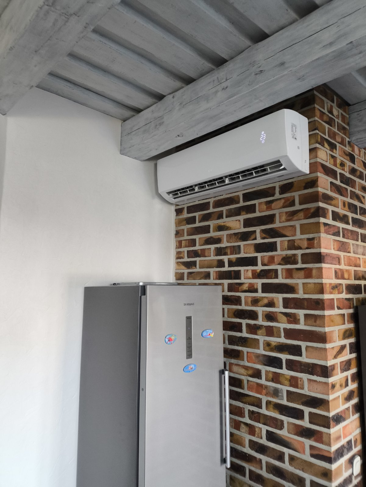

Vikctor Опубліковано: 3 лютого Поділитись Опубліковано: 3 лютого 1 час назад, МакДо сказал: Сьогодні стара крига раптово розплавилась. Пробула там майже місять і вона ніяк не відколупувалась. Але сонце таке, що аж спині спекотно. Сонце таке, що давно нагрітий бойлер, відпрацювали пралка з посудомийкою. Але коли вже нікуди подіти ту генерацію а втрачати шкода, то вперше в житті запустив кондиціонер на обігрів. Довелось навіть коротеньке відео в ютубі глянути, бо кажу ж ніколи не вмикав на обігрів. Споживання в кондиціонера на обігрів непогане таке - від 2 до 3,6кВтг. Під кондиціонером морозилка. Влітку норм, а наразі думаю їй не дуже. Спойлер 1 Посилання на коментар Поділитися на інших сайтах More sharing options...
МакДо Опубліковано: 3 лютого Поділитись Опубліковано: 3 лютого 17 хвилин тому, Vikctor сказав: Сонце таке, що давно нагрітий бойлер, відпрацювали пралка з посудомийкою. Але коли вже нікуди подіти ту генерацію а втрачати шкода, то вперше в житті запустив кондиціонер на обігрів. Довелось навіть коротеньке відео в ютубі глянути, бо кажу ж ніколи не вмикав на обігрів. Споживання в кондиціонера на обігрів непогане таке - від 2 до 3,6кВтг. Під кондиціонером морозилка. Влітку норм, а наразі думаю їй не дуже. Приховати вміст Я вже ТН запустив, щоб дуже нагріти будинок) 1 Посилання на коментар Поділитися на інших сайтах More sharing options...
