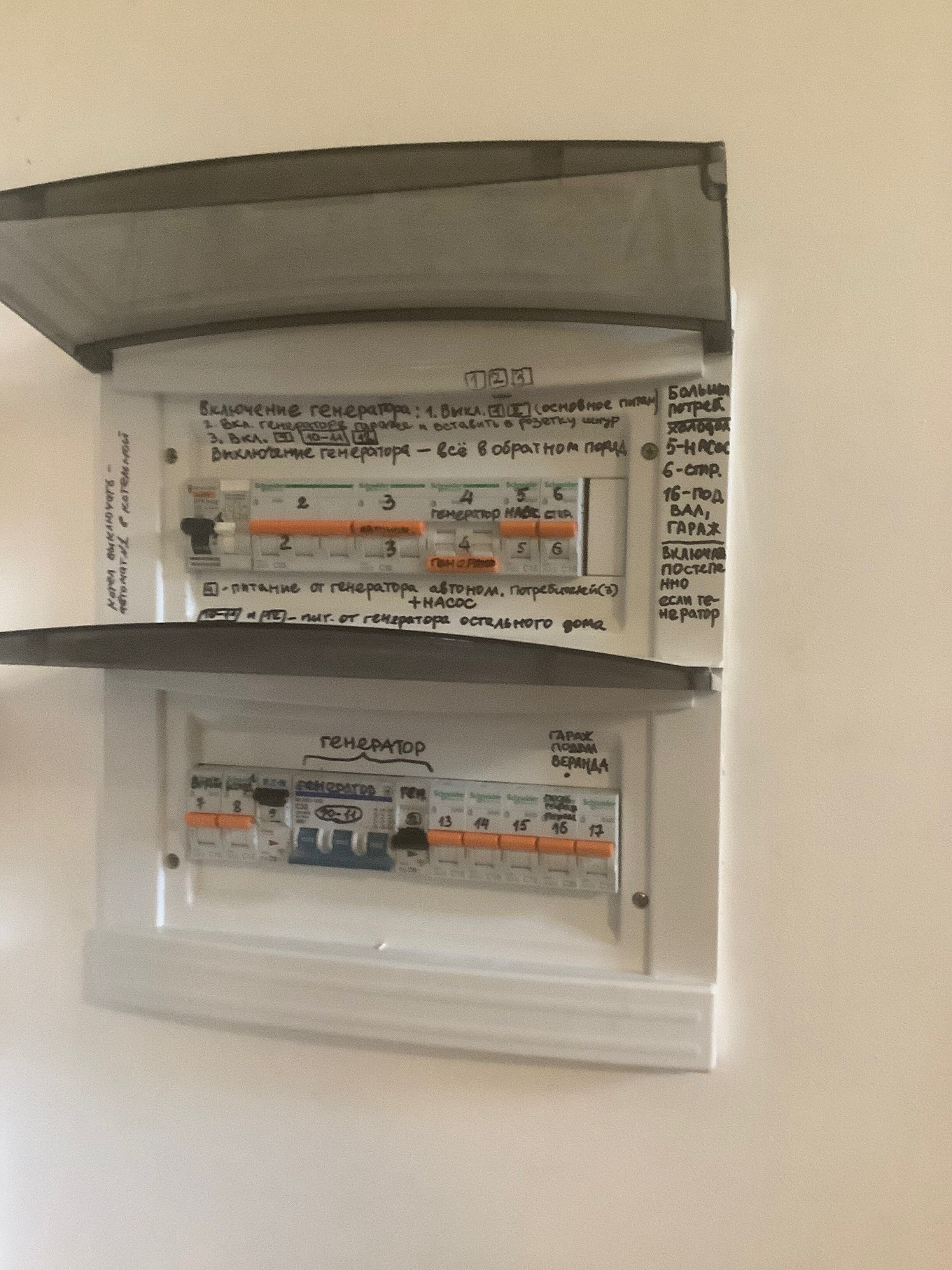

Маниша Опубліковано: 28 лютого Автор Поділитись Опубліковано: 28 лютого (змінено) 5 часов назад, patamu сказал: Если не сложно дайте фото щита. В мене генератор небезпечно вмикається, тому нагадувалки на щиті прям написано. Верхній автомат (4)вмикає нуль і фазу генератора на аварійну критичну групу споживачів, а нижні автомати 10-11 і 12 заживлюють всіх інших споживачів в будинку від генератора на всіх трьох фазах. Мені самій моторошно що так, тому й хочу все переробити Змінено 28 лютого користувачем Маниша Посилання на коментар Поділитися на інших сайтах More sharing options...

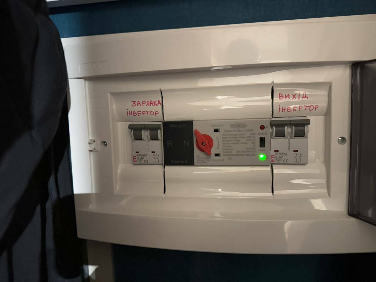

Маниша Опубліковано: 28 лютого Автор Поділитись Опубліковано: 28 лютого (змінено) 7 часов назад, patamu сказал: Если взять АВР под трехфазное подключение, то можно запаралелить все ваши потребители на одну фазу от инвертора, тогда при внешнем питании потребители будут разбросаны по фазам, а при резервном питании питаться от инвертора. Но это только при отсутствии трехфазных потребителей. Трехфазных потребителей нет. Но есть критически важные потребители, включение питания которых от аккумулятора хотим сделать автоматическим, а есть все остальные потребители, которые хотим запитывать осознанно вручную, когда мы дома и нам это нужно. Например ситуация, ночью выключают сеть, а у нас электричка заряжается, посудомойка и стиральная машина работают. По нашей предполагаемой схеме должна включиться от аккумулятора только группа критически важных потребителей (холодильник, некоторые розетки в доме и другое важное оборудование с небольшим потреблением). А утром мы отключаем машину, посудомойку и стиралку от розеток и вручную запитываем весь дом сознательно избегая включать в розетки большую нагрузку. Змінено 28 лютого користувачем Маниша Посилання на коментар Поділитися на інших сайтах More sharing options...
