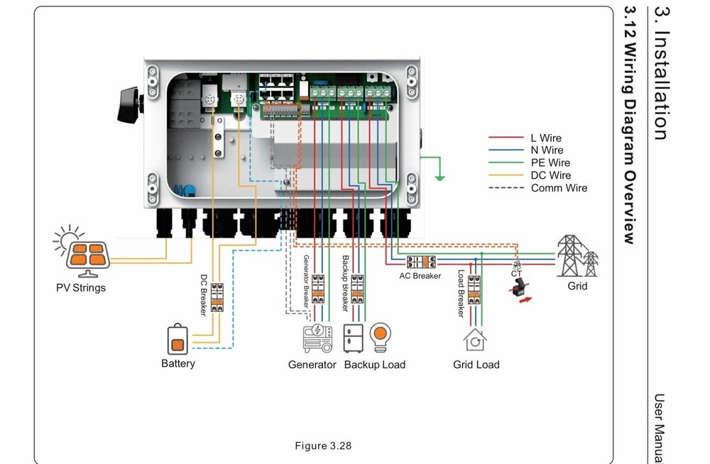

ЯД Опубліковано: 9 березня Поділитись Опубліковано: 9 березня (змінено) 08.03.2026 в 15:58, Маниша сказав: В інструкції на інвертор на сайті Solis є такий малюнок, схема підключення інвертора. АВР не передбачає. Але вказано де встановлювати автомати. Конечно АВР не будет потому что это там ни к месту. Инвертор имеет режим бесперебойного с завода А автоматы по правилам должны защищать всю проводку. Потому они там и есть. Только там не указаны автоматы+ предохранители+ УЗИПы на панели Змінено 9 березня користувачем ЯД 1 Посилання на коментар Поділитися на інших сайтах More sharing options...

Маниша Опубліковано: 6 жовтня Автор Поділитись Опубліковано: 6 жовтня (змінено) Все нарешті встановлено і працює. Може комусь цікава інформація яку ми тут обговорювали, за що дякую всім. Встановлений інвертор Solis на 6 кВт, дві акумуляторні батареї Pylontech по 5 кВт, сонячні панелі 7 шт. Є інверторний генератор на 2 кВт для зарядки акумуляторів у випадку відсутності сонця та тривалих відключень. Додаю схему підключення (захисні автомати, УЗІПи та інші не вказані в схемі, але вони є). Вдень коли є сонце зараз(восени) генерація до 2,7 кВт/год, коли хмарно десь 0.3-0.5 кВт. Сонячні батареї під кутом 70 градусів повернуті на Південь-південний захід. Змінено 6 жовтня користувачем Маниша 1 Посилання на коментар Поділитися на інших сайтах More sharing options...

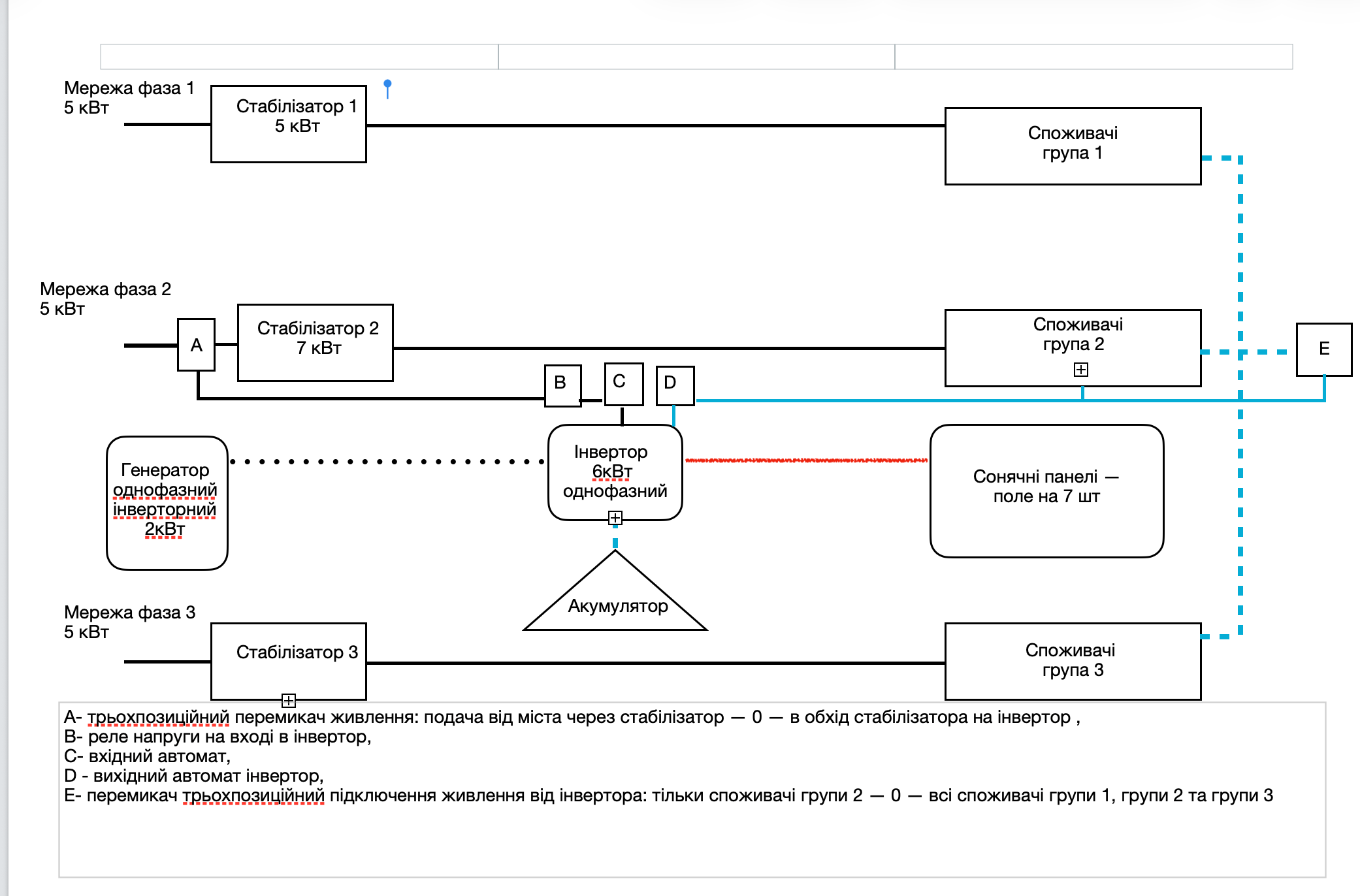

dreyka2005 Опубліковано: 23 жовтня Поділитись Опубліковано: 23 жовтня Підкину на ветілятор Є о така задумка. Що скажете? 1 1 Посилання на коментар Поділитися на інших сайтах More sharing options...
sanyas15 Опубліковано: 23 жовтня Поділитись Опубліковано: 23 жовтня 2 години тому, dreyka2005 сказав: на ветілятор Що таке "ветілятор"...? А по схемі - є в будинку реальні 3-ф навантаження? Чи для чого така супер-пупер схема з кучкою перемикачів саме 3-ф? 1 1 Посилання на коментар Поділитися на інших сайтах More sharing options...
dreyka2005 Опубліковано: 23 жовтня Поділитись Опубліковано: 23 жовтня 3 минуты назад, sanyas15 сказал: Що таке "ветілятор"...? А по схемі - є в будинку реальні 3-ф навантаження? Чи для чого така супер-пупер схема з кучкою перемикачів саме 3-ф? Перший перемикач та геніратор вже змонтовано та працює 10 років, вирішили добавити Deya, переробляти комутацію у щітку будинку не хочу, користуєтся всім цим домогосподарка яка не повинна розумітись на єлектриці. Схему робив щоб була можливість без зупинки живленя дому відключити Deya або генератор та відвести у ремонт. 1Ф Deya тому що дешевша за 3Ф та на стовбі вже не одноразово зникала одна фаза. Посилання на коментар Поділитися на інших сайтах More sharing options...
sanyas15 Опубліковано: 23 жовтня Поділитись Опубліковано: 23 жовтня 34 хвилини тому, sanyas15 сказав: є в будинку реальні 3-ф навантаження? Не відповіли... І для чого другий перемикач вводу резерва? 1 Посилання на коментар Поділитися на інших сайтах More sharing options...

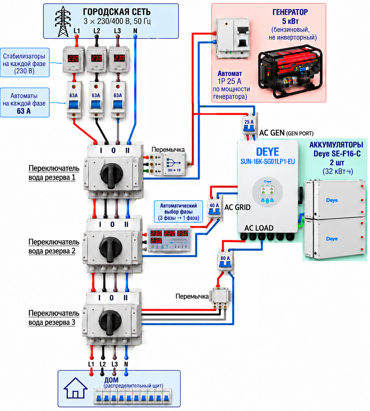

90BCO Опубліковано: 24 жовтня Поділитись Опубліковано: 24 жовтня 18 часов назад, dreyka2005 сказал: Що скажете? Спойлер 1 1 Посилання на коментар Поділитися на інших сайтах More sharing options...
dreyka2005 Опубліковано: 25 жовтня Поділитись Опубліковано: 25 жовтня В 23.10.2026 в 20:53, sanyas15 сказал: Не відповіли... І для чого другий перемикач вводу резерва? 3ф є тільки сауна но її нихто вмикати на Deya не збираєтся, другий перемикач для повного відключення Deya для ремонту та для повного відключення будинку від мережи міста при роботі від Deya, у тому числі N Посилання на коментар Поділитися на інших сайтах More sharing options...
