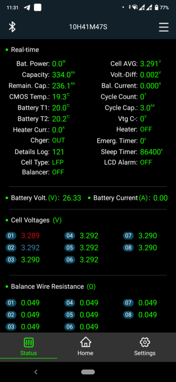

2 години тому, AnMig сказав:
Короче, або моя бмс живе своїм життям, або я чогось не розумію.
При першому заряді батарея заряджається до 100%. При кожному наступному розряд/заряд, вона уже не ніколи не набирає 100%, а залишається на 99%. При чому ігноруючи напругу комірок. На фото нижче можна побачити:
1. напруга комірок вище ніж SOC-100%, але заряд в перший день 100%, на другий день 99%.
2. загальна напруга на другий день, навіть, вища (55,34), ніж в перший день (55,33).
3. залишкова ємність в перший день повна, а на другий день уже мінус 3аг.
Мені воно не заважає, головне щоб напруга була ОК. Але незрозуміла ось ця залишкова ємність. Чому вона щодня зменшується, навіть якщо батарея заряджена більше ніж SOC-100%? Підозрюю, що саме через зменшення залишкової ємності вона не показує 100%. Як воно це рахує?.... 🤔
все правильно - БМС провела балансування+калібрування (100%) і пропонує банкам відпочинок (RFV) згідно налаштувань таймера. От тільки RFV має бути ненасиченим, зазвичай 3,35-3,37v

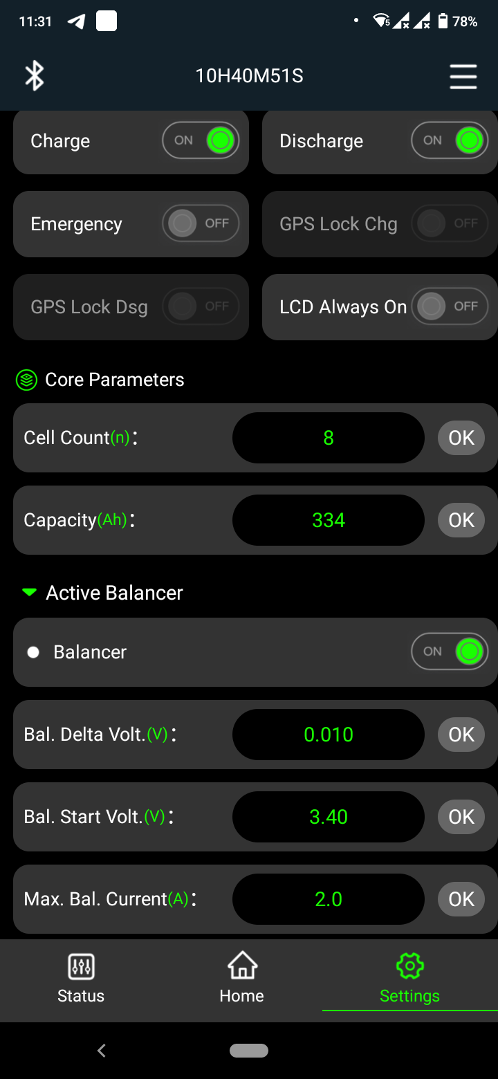

Добрий день панство. Маю питання. Накінець дійшли руки все зібрати і підключити (автоматика, батарея і лінії резервного живлення , поки-що без панелей)
 Як я зрозумів (а ви мене поправте якщо я не правий): БМС-це загальний "запобіжних" який має забезпечити безпечний діапазон роботи збірки і відбалансувати при необхідності? Відповідно на БМС треба виставити максимальну верхню безпечну напругу для заряду і  мінімальну нижню безпечну для розряду, все інше треба керувати безпосередньо з інвертора (недозаряд 5% і не розряд нижче 10-15% умовно)? Просто як новачок-хочу переконатися чи правильно я розумію логіку?
Пи.си.: Інвертор з батареєю в мене спілкується по CAN, відсотки SOC чітко передає без проблем.

До, но учесть, что на самом верху по напряжению достаточно совсем немного чтобы напряжение стало "вредным" 3.65+. После 3.5 до 3.65 там емкости почти нет, поэтому напряжение резко взлетает. Потому лучше в бмс верхнюю межу ставить например 3.6. Ну это как я себе ставлю

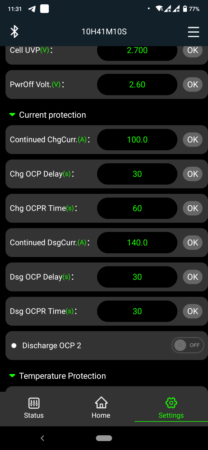

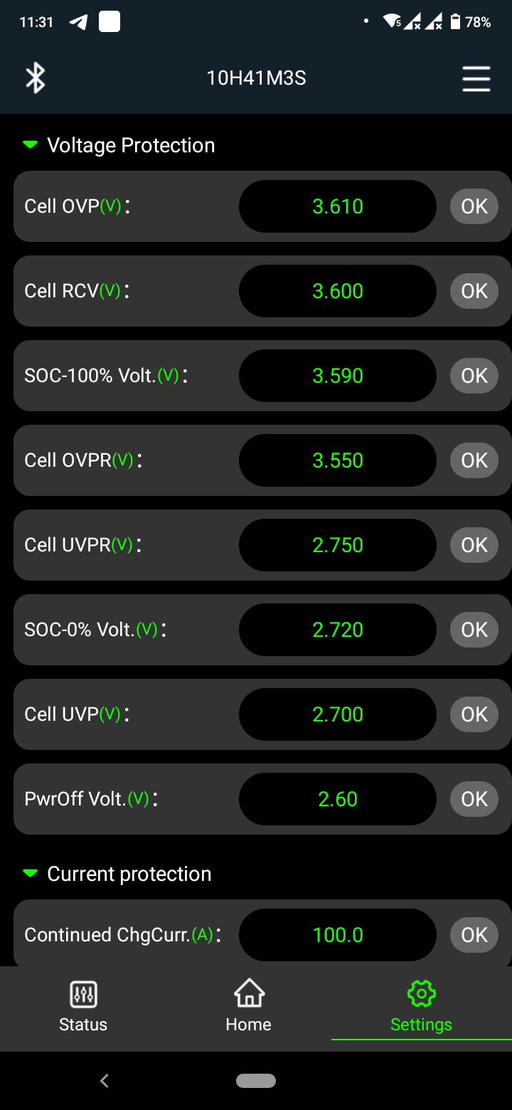

23 часа назад, ЯД сказал:
Ага, я поставил 3.61, думаю катастрофы не произойдет!?))?
Вот так выставил:
