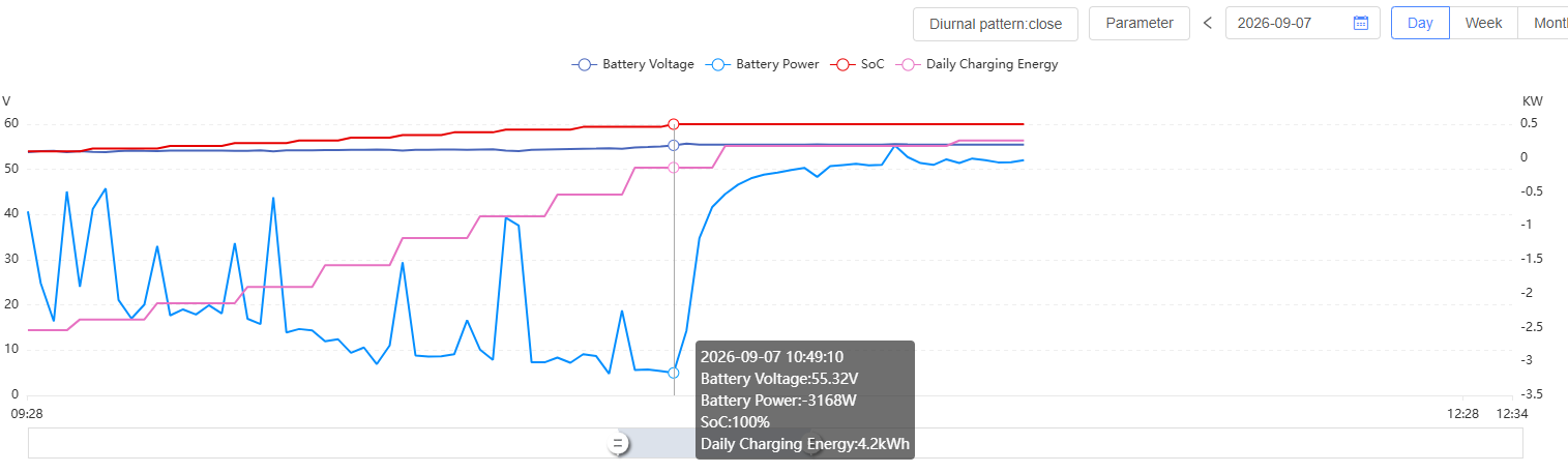

Александр Аврамчук Опубліковано: 7 вересня Поділитись Опубліковано: 7 вересня така потужність заряду при 100%. тому що на 100 перемикається по напрузі а не ступіні заряду. такий алгоритм... 0,5квт ще залилося в акб після 100%. Посилання на коментар Поділитися на інших сайтах More sharing options...

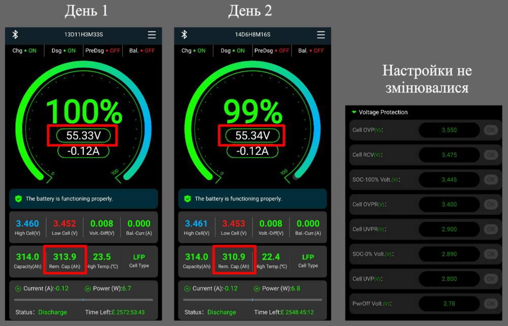

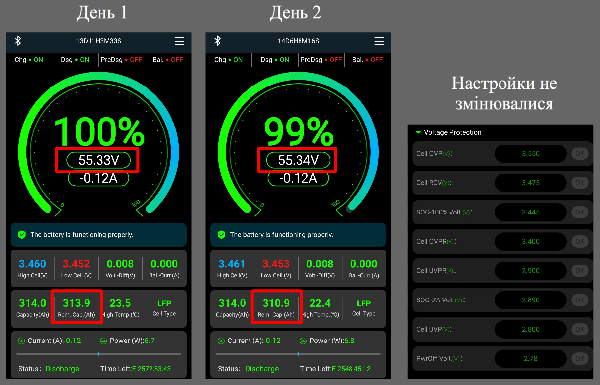

AnMig Опубліковано: 10 вересня Поділитись Опубліковано: 10 вересня (змінено) Короче, або моя бмс живе своїм життям, або я чогось не розумію. При першому заряді батарея заряджається до 100%. При кожному наступному розряд/заряд, вона уже не ніколи не набирає 100%, а залишається на 99%. При чому ігноруючи напругу комірок. На фото нижче можна побачити: 1. напруга комірок вище ніж SOC-100%, але заряд в перший день 100%, на другий день 99%. 2. загальна напруга на другий день, навіть, вища (55,34), ніж в перший день (55,33). 3. залишкова ємність в перший день повна, а на другий день уже мінус 3аг. Мені воно не заважає, головне щоб напруга була ОК. Але незрозуміла ось ця залишкова ємність. Чому вона щодня зменшується, навіть якщо батарея заряджена більше ніж SOC-100%? Підозрюю, що саме через зменшення залишкової ємності вона не показує 100%. Як воно це рахує?.... 🤔 Змінено 10 вересня користувачем AnMig Посилання на коментар Поділитися на інших сайтах More sharing options...
ЯД Опубліковано: 10 вересня Поділитись Опубліковано: 10 вересня (змінено) 1 година тому, AnMig сказав: Короче, або моя бмс живе своїм життям, або я чогось не розумію. При першому заряді батарея заряджається до 100%. При кожному наступному розряд/заряд, вона уже не ніколи не набирає 100%, а залишається на 99%. При чому ігноруючи напругу комірок. На фото нижче можна побачити: 1. напруга комірок вище ніж SOC-100%, але заряд в перший день 100%, на другий день 99%. 2. загальна напруга на другий день, навіть, вища (55,34), ніж в перший день (55,33). 3. залишкова ємність в перший день повна, а на другий день уже мінус 3аг. Мені воно не заважає, головне щоб напруга була ОК. Але незрозуміла ось ця залишкова ємність. Чому вона щодня зменшується, навіть якщо батарея заряджена більше ніж SOC-100%? Підозрюю, що саме через зменшення залишкової ємності вона не показує 100%. Як воно це рахує?.... 🤔 Подсчет идет по потраченным и заряженным Ач, а не по напряжению. И как бы правильно, но есть нюанс. Инвертор всегда тянет какие то ватты с аккума, а БМС не достаточно чувствительная ловить такие мелкие токи и идет "дрифт". Но вроде на в19 улучшили по сравнению с 15. Апд А вообще на 3.45 это я бы и ожидал. Там 0.05В разницы еще что то значат. Потому поставил себе на 3.5 как 100 Змінено 10 вересня користувачем ЯД Посилання на коментар Поділитися на інших сайтах More sharing options...
ЯД Опубліковано: 10 вересня Поділитись Опубліковано: 10 вересня Хотя не, дрифт дает обратный эффект - показывает 100, а на деле меньше. Я думаю что просто в те милливольты еще может влезть сколько то ампер часов, в принципе не страшно) Посилання на коментар Поділитися на інших сайтах More sharing options...
