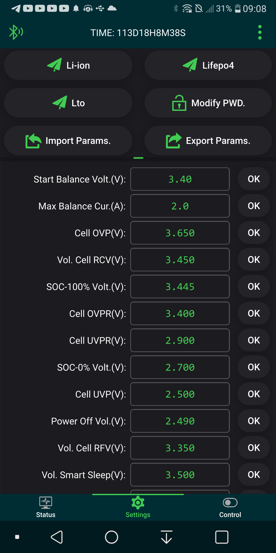

AnMig Опубліковано: 6 вересня Поділитись Опубліковано: 6 вересня (змінено) Чому мій акумулятор при зарядці не доходить до 100%, а лишається на 99%? SOC 100% заданий 3.445в. Він щосекунди скаче: заряд/розряд/спокій. Струм в районі ±0-2А. Всі комірки 3.434в - 3.436в (одна комірка 3.428в). І так весь час. Чому комірки не заряджаються до заданих 3.445в а тримаються на 3.435в? Інвертор Deye. Бмс JK-PB2A16S20P. Щось не так із налаштуваннями бмс? Бо в інверторі я не бачу, що налштовувати крім струму заряду і розряду. Cell Count - 16 Capacity - 314.0Ah Bal. Delta - 0.010v Bal. Start - 3.40v Max. Bal. Current - 2.0A Cell OVP - 3.500v Cell RCV - 3.450v SOC 100% - 3.445v Cell OVPR - 3.400v Cell UVPR - 2.900v Soc 0% - 2.890v Cell UVP - 2.800v PowerOff - 2.78v Continued ChgCurr - 130.0A Chg OCP Delay - 3s Chg OCPR Time - 60s Continued DsgCurr. - 200.0A Dsg OCP Delay - 300s Dsg OCPR Time - 60s PreDsg Time - 5s Discharge OCP 2 - ON Charge Float Mode - OFF RCV Time - 0.5h Cell RFV - 3.350v Volt. Calibration - 54.95v Змінено 6 вересня користувачем AnMig Посилання на коментар Поділитися на інших сайтах More sharing options...
Александр Аврамчук Опубліковано: 6 вересня Поділитись Опубліковано: 6 вересня (змінено) 25 хвилин тому, AnMig сказав: Чому мій акумулятор при зарядці не доходить до 100%, а лишається на 99%? SOC 100% заданий 3.445в. Він щосекунди скаче: заряд/розряд/спокій. Струм в районі ±0-2А. Всі комірки 3.434в - 3.436в (одна комірка 3.428в). І так весь час. Чому комірки не заряджаються до заданих 3.445в а тримаються на 3.435в? Інвертор Deye. Бмс JK-PB2A16S20P. Щось не так із налаштуваннями бмс? Бо в інверторі я не бачу, що налштовувати крім струму заряду і розряду. Cell Count - 16 Capacity - 314.0Ah Bal. Delta - 0.010v Bal. Start - 3.40v Max. Bal. Current - 2.0A Cell OVP - 3.500v Cell RCV - 3.450v SOC 100% - 3.445v Cell OVPR - 3.400v Cell UVPR - 2.900v Soc 0% - 2.890v Cell UVP - 2.800v PowerOff - 2.78v Continued ChgCurr - 130.0A Chg OCP Delay - 3s Chg OCPR Time - 60s Continued DsgCurr. - 200.0A Dsg OCP Delay - 300s Dsg OCPR Time - 60s PreDsg Time - 5s Discharge OCP 2 - ON Charge Float Mode - OFF RCV Time - 0.5h Cell RFV - 3.350v Volt. Calibration - 54.95v у мене такі , такий протокол. працює нормально. стало працювати нормально після заміни протокола на pylon Змінено 6 вересня користувачем Александр Аврамчук Посилання на коментар Поділитися на інших сайтах More sharing options...
AnMig Опубліковано: 6 вересня Поділитись Опубліковано: 6 вересня (змінено) 30 хвилин тому, Александр Аврамчук сказав: у мене такі , такий протокол. працює нормально. Хм. У мене теж протокол pylontech. По напругах, бачу у вас те саме (крім захисту від перенапруги). А при 100% яка напруга по факту у вас на комірках? І різниця між найнижчою і найвищою? Змінено 6 вересня користувачем AnMig Посилання на коментар Поділитися на інших сайтах More sharing options...
AnMig Опубліковано: 6 вересня Поділитись Опубліковано: 6 вересня 4 години тому, AnMig сказав: А при 100% яка напруга по факту у вас на комірках? Може хтось ще поділиться? Цікавить які задані: 1) 100% SOC, вольт 2) дельта балансування, вольт І які значення фактичні при 100% заряді і відбалансованій батареї: 3) напруга комірки макс 4) напруга комірки мін Посилання на коментар Поділитися на інших сайтах More sharing options...

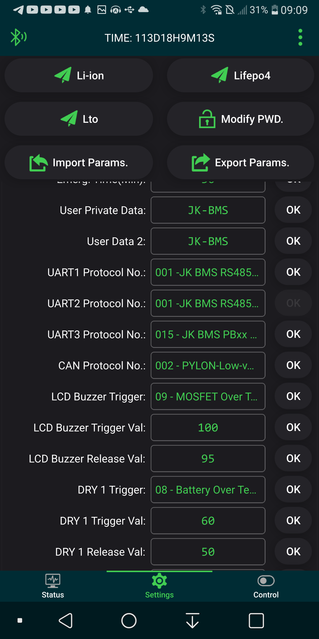

yur43 Опубліковано: 6 вересня Поділитись Опубліковано: 6 вересня 6 годин тому, AnMig сказав: Чому Прошивка БМС має бути нова. БМС має бути головною = адреса 0000. Посилання на коментар Поділитися на інших сайтах More sharing options...
AnMig Опубліковано: 6 вересня Поділитись Опубліковано: 6 вересня (змінено) 20 хвилин тому, yur43 сказав: Прошивка БМС має бути нова. БМС має бути головною = адреса 0000. Так остання, ніби V19.28. На бмс протокол: 002 - PYLON-low-voltage-V1.2 На інветорі: Lithium Mode = 00. Deye бачить бмс (температуру/заряд...). Коли лише встановив, то на бмс стояв протокол 000 і інвертор не бачив бмс. Але після зміни на 002 - побачив. Тому не впевнений, що проблема в цьому Змінено 6 вересня користувачем AnMig Посилання на коментар Поділитися на інших сайтах More sharing options...
Александр Аврамчук Опубліковано: 6 вересня Поділитись Опубліковано: 6 вересня 6 годин тому, AnMig сказав: Хм. У мене теж протокол pylontech. По напругах, бачу у вас те саме (крім захисту від перенапруги). А при 100% яка напруга по факту у вас на комірках? І різниця між найнижчою і найвищою? напруга 55.5 в цілому по даним інвертору. різниця між комірками після балансування згідно налаштувань бмс менше 0.01в. Посилання на коментар Поділитися на інших сайтах More sharing options...
