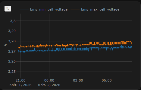

k-master Опубліковано: 2 квітня Поділитись Опубліковано: 2 квітня 18 годин тому, yur43 сказав: В мене спрацювало. Перевіряється легко. При "спокійному" стані батареї раніше напруга на елементах за ніч падала, зараз - зростає. Яким чином це налаштування стосується батареї та ще й вночі якщо це налаштування це потужність котру інвертор буде вважати нулем при наявності сонця та наявності споживачів між інвертором та мережею? За вашим графіком у вас є продаж у мережу, у такому випадку інвертору взагалі пофіг те налаштування бо він продає все що є. Це налаштування не повинно взагалі ні на що впливати вночі коли нема сонця та є імпорт з мережі. 2 1 Посилання на коментар Поділитися на інших сайтах More sharing options...
yur43 Опубліковано: 2 квітня Поділитись Опубліковано: 2 квітня 5 хвилин тому, k-master сказав: За вашим графіком у вас є продаж у мережу звідки такий висновок? Отих 11w з батареї, я вважаю що і є нуль. БМС його реєструє як розряд, а насправді там навіть невеликий заряд, він компенсує саморозряд батареї і споживання БМС. Розробникам ПЗ JK-BMS я порадив ввести параметр компенсації зсуву нуля, там досить +/-100mA, користувач зможе підібрати його під свою систему і цим мінімізувати дрейф SOC. Пояснити звіди береться струм при зміні СТ я не можу, тільки інтуїтивно. Головне що зараз я балансую/калібрую батарею раз на 30 днів, SOC при цьому стрибає максимум на 8%. Раніше доводилося заряджати до 100% кожні 5 днів, щоб актуалізувати SOC. Стрибає SOC у всіх LFP, хто б там що не говорив. 1 1 Посилання на коментар Поділитися на інших сайтах More sharing options...
k-master Опубліковано: 2 квітня Поділитись Опубліковано: 2 квітня Тільки що, yur43 сказав: звідки такий висновок? А що таке експорт 18.3 квтгод? 1 хвилину тому, yur43 сказав: Отих 11w з батареї, я вважаю що і є нуль. БМС його реєструє як розряд, а насправді там навіть невеликий заряд, він компенсує саморозряд батареї і споживання БМС. Розробникам ПЗ JK-BMS я порадив ввести параметр компенсації зсуву нуля, там досить +/-100mA, користувач зможе підібрати його під свою систему і цим мінімізувати дрейф SOC. Пояснити звіди береться струм при зміні СТ я не можу, тільки інтуїтивно. Головне що зараз я балансую/калібрую батарею раз на 30 днів, SOC при цьому стрибає максимум на 8%. Раніше доводилося заряджати до 100% кожні 5 днів, щоб актуалізувати SOC. Стрибає SOC у всіх LFP, хто б там що не говорив. У інвертора є мануал і там прямо написано для чого те налаштування. Якщо є якість інтуїтивні припущення то вони можуть бути невірними бо просто так склалось. А краще всього написати в супорт та спитати чи може те налаштування впливати на стан батареї. 1 1 Посилання на коментар Поділитися на інших сайтах More sharing options...
yur43 Опубліковано: 2 квітня Поділитись Опубліковано: 2 квітня 10 хвилин тому, k-master сказав: А краще всього написати в супорт та спитати чи може те налаштування впливати на стан батареї. Автор теми озвучив проблему, я описав своє рішення. Вам що конкретно з цього незрозуміло? 1 Посилання на коментар Поділитися на інших сайтах More sharing options...
k-master Опубліковано: 2 квітня Поділитись Опубліковано: 2 квітня 18 хвилин тому, yur43 сказав: Автор теми озвучив проблему, я описав своє рішення. Вам що конкретно з цього незрозуміло? Мені незрозуміло як воно працює бо в документації на інвертор цього немає. А якщо у документації цього немає то немає гарантій що це є рішення. 2 1 Посилання на коментар Поділитися на інших сайтах More sharing options...
yur43 Опубліковано: 2 квітня Поділитись Опубліковано: 2 квітня (змінено) Спробую пояснити.. Батарею з HV-шиною в інверторі з'єднує DC/DC перетворювач. Він двонаправлений, з одного боку робить як понижуючий, з другого як підвищуючий перетворювач. DC/DC не зупиняється ніколи, процесор спрямовує його енергію в одну або іншу сторони, керуючись датчиками струму і даними БМС . Ці процеси далеко не ідеально синхронізовані, споживання постійно змінюється, параметри входу AC теж міняються. А йому треба якось вгадати той баланс між самоспоживанням інвертора, споживанням БМС і навантаженням. Через це всі гібриди мають регулярні незначні викиди енергії в мережу. Придумали те гарантоване споживання, яке не буде сприйматися лічильником як експорт. А конструктору, який те все придумав, взагалі не під силу описати то простими словами, та ще й в інструкції, інструкція має вміститися в коробку, бажано з інвертором разом. Через це виробник інвертора відповідає тільки за інвертор, а БМС погана . А виробник БМС взагалі нікому нічого не винен. А я придумав, як виправити приблизно той злополучний дрейф SOC, про який спитав автор і здуру тут написав, про що вже жалію. Змінено 2 квітня користувачем yur43 1 1 Посилання на коментар Поділитися на інших сайтах More sharing options...
k-master Опубліковано: 2 квітня Поділитись Опубліковано: 2 квітня 15 хвилин тому, yur43 сказав: Спробую пояснити.. Батарею з HV-шиною в інверторі з'єднує DC/DC перетворювач. Він двонаправлений, з одного боку робить як синхронний випрямляч, з другого як підвищуючий перетворювач. DC/DC не зупиняється ніколи, процесор спрямовує його енергію в одну або іншу сторони, керуючись датчиками струму і даними БМС . Ці процеси далеко не ідеально синхронізовані, споживання постійно змінюється, параметри входу AC теж міняються. А йому треба якось вгадати той баланс між самоспоживанням інвертора, споживанням БМС і навантаженням. Через це всі гібриди мають регулярні незначні викиди енергії в мережу. Придумали те гарантоване споживання, яке не буде сприйматися лічильником як експорт. А конструктору, який те все придумав, взагалі не під силу описати то простими словами, та ще й в інструкції, інструкція має вміститися в коробку, бажано з інвертором разом. Через це виробник інвертора відповідає тільки за інвертор, а БМС погана . А виробник БМС взагалі нікому нічого не винен. А я придумав, як виправити приблизно той злополучний дрейф SOC, про який спитав автор і здуру тут написав, про що вже жалію. Тільки от вночі при наявності мережі працює щось типа AC->DC->AC причому останне AC нікуди не підключено поки є мережа і відповідно не може в мережу нічого видавати. Тому як інвертор повинен це налаштування враховувати якщо він й так берез з мережі вночі десь 20-30 ватт на фазу щоб працював AC->DC->AC? 1 Посилання на коментар Поділитися на інших сайтах More sharing options...
yur43 Опубліковано: 2 квітня Поділитись Опубліковано: 2 квітня (змінено) 3 години тому, k-master сказав: AC->DC->AC це немождиво, в гібридах один перетворювач AC/DC і один внутрішній AC порт, до нього підключене навантаження і через контакти реле підключаються мережа/генератор. При спадаючому дрейфі SOC не вистачає компенсації споживання, от я і порадив додати тої компенсації. З'являється невеликий зарядний струм, який виправляє дрейф. Змінено 2 квітня користувачем yur43 1 Посилання на коментар Поділитися на інших сайтах More sharing options...

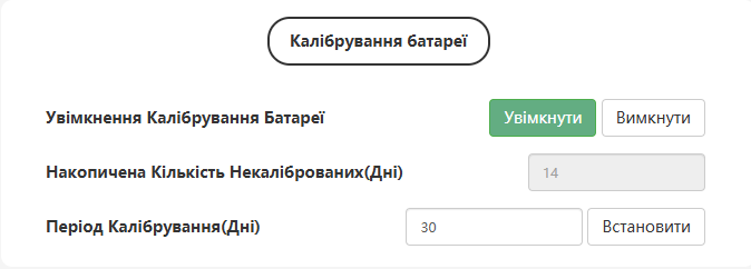

Слободарий Опубліковано: 2 квітня Автор Поділитись Опубліковано: 2 квітня 2 часа назад, yur43 сказал: звідки такий висновок? Отих 11w з батареї, я вважаю що і є нуль. БМС його реєструє як розряд, а насправді там навіть невеликий заряд, він компенсує саморозряд батареї і споживання БМС. Розробникам ПЗ JK-BMS я порадив ввести параметр компенсації зсуву нуля, там досить +/-100mA, користувач зможе підібрати його під свою систему і цим мінімізувати дрейф SOC. Пояснити звіди береться струм при зміні СТ я не можу, тільки інтуїтивно. Головне що зараз я балансую/калібрую батарею раз на 30 днів, SOC при цьому стрибає максимум на 8%. Раніше доводилося заряджати до 100% кожні 5 днів, щоб актуалізувати SOC. Стрибає SOC у всіх LFP, хто б там що не говорив. А де шукати цю менюшку з калібруванням батарей? Я щось пропустив. 1 Посилання на коментар Поділитися на інших сайтах More sharing options...
yur43 Опубліковано: 2 квітня Поділитись Опубліковано: 2 квітня (змінено) 26 хвилин тому, Слободарий сказав: А де шукати цю менюшку з калібруванням батарей? Я щось пропустив. Калібрування = присвоєння SOC 100%, або 0% рівня при досягненні збалансованими комірками граничних напруг. JK-BMS це робить по закінченню таймера RCV. Ото написало 100 або 0%, значить відкалібрувало. Балансує правда більшість користувачів тільки вгорі, час таймера RCV висить 99%, потім пише 100%. Змінено 2 квітня користувачем yur43 1 Посилання на коментар Поділитися на інших сайтах More sharing options...
Слободарий Опубліковано: 2 квітня Автор Поділитись Опубліковано: 2 квітня 15 минут назад, yur43 сказал: Калібрування = присвоєння SOC 100%, або 0% рівня при досягненні збалансованими комірками граничних напруг. JK-BMS це робить по закінченню таймера RCV. Ото написало 100 або 0%, значить відкалібрувало. Балансує правда тільки вгорі, час таймера RCV висить 99%, потім пише 100%. Не зовсім зрозумів вашу відповідь. Що таке калібрування в нулі або 100% уявляю. Чи можу я його призначити примусово? Якщо так, то де це налаштовується? Чи це просто інформаційне поле, яке відображає час без калібрування? Посилання на коментар Поділитися на інших сайтах More sharing options...
yur43 Опубліковано: 2 квітня Поділитись Опубліковано: 2 квітня 22 хвилини тому, Слободарий сказав: Не зовсім зрозумів вашу відповідь. Просто зарядіть АКБ до 100% 1 Посилання на коментар Поділитися на інших сайтах More sharing options...

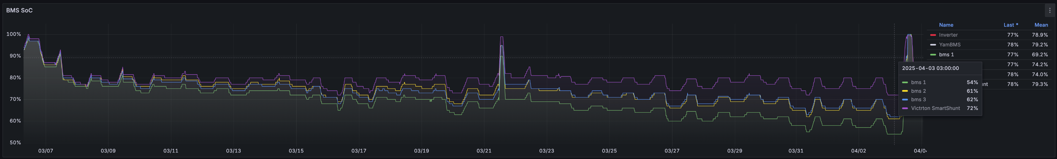

Слободарий Опубліковано: 17 червня Автор Поділитись Опубліковано: 17 червня Маю ідею. Хочу обговорити. БМС погано рахує маленькі струми. Для випадку з кількома батареями і БМС якщо підключити БМС послідовно до однієї, "головної" для збільшення струму через неї і точності обліку. А інші будуть обслуговувати тільки власні батареї. Чи робив хтось так? Посилання на коментар Поділитися на інших сайтах More sharing options...
МакДо Опубліковано: 17 червня Поділитись Опубліковано: 17 червня 6 годин тому, Слободарий сказав: Маю ідею. Хочу обговорити. БМС погано рахує маленькі струми. Для випадку з кількома батареями і БМС якщо підключити БМС послідовно до однієї, "головної" для збільшення струму через неї і точності обліку. А інші будуть обслуговувати тільки власні батареї. Чи робив хтось так? це якийсь унікальний метод. Можете пояснити, як ви то бачите в деталях? Тут напевно краще буде смарт шунт разом з yambms. 2 Посилання на коментар Поділитися на інших сайтах More sharing options...
volomoto Опубліковано: 17 червня Поділитись Опубліковано: 17 червня 7 годин тому, Слободарий сказав: Чи робив хтось так? Ні, бо для того є інші інструменти. БМС не буде працювати без підключених комірок, тому прийдеться ту головну підключити до якоїсь однієї батареї, але тоді у випадку якихось аварій в одній збірці головна БМС буде рубати всю систему. 1 Посилання на коментар Поділитися на інших сайтах More sharing options...
yur43 Опубліковано: 17 червня Поділитись Опубліковано: 17 червня 7 годин тому, Слободарий сказав: БМС погано рахує маленькі струми. моя JK мене влаштовує на 100%. За місяць без калібрування, сповзає максимум на 8% . Вважаю це гарним показником. Посилання на коментар Поділитися на інших сайтах More sharing options...
МакДо Опубліковано: 17 червня Поділитись Опубліковано: 17 червня 30 хвилин тому, yur43 сказав: моя JK мене влаштовує на 100%. За місяць без калібрування, сповзає максимум на 8% . Вважаю це гарним показником. То у вас одна АКБ? 1 Посилання на коментар Поділитися на інших сайтах More sharing options...
mib Опубліковано: 17 червня Поділитись Опубліковано: 17 червня 22 минуты назад, МакДо сказал: То у вас одна АКБ? Если две, то без доп устройств какой план? Чаще заряжать до 100% ? И как вообще этот разбег между батарей проявляется ? Отключает раньше времени разряд или ? Посилання на коментар Поділитися на інших сайтах More sharing options...
МакДо Опубліковано: 17 червня Поділитись Опубліковано: 17 червня 2 хвилини тому, mib сказав: Если две, то без доп устройств какой план? Чаще заряжать до 100% ? И как вообще этот разбег между батарей проявляется ? Отключает раньше времени разряд или ? В мене 4 АКБ. Одній з них більше року, три інші початку цього року. Так от стара тікає відсотків на 20-25. Регулярний заряд до 100% компенсує ту нестачу, але в мене АКБ виступають буфером для ЗТ і я їх заряджаю до 100% раз на 2-4 тижні. 1 Посилання на коментар Поділитися на інших сайтах More sharing options...
mib Опубліковано: 17 червня Поділитись Опубліковано: 17 червня 20 минут назад, МакДо сказал: В мене 4 АКБ. Одній з них більше року, три інші початку цього року. Так от стара тікає відсотків на 20-25. Регулярний заряд до 100% компенсує ту нестачу, але в мене АКБ виступають буфером для ЗТ і я їх заряджаю до 100% раз на 2-4 тижні. Тоесть на 20-25% не дозаряжается когда заряд не до 100% ? А она главная или главная одна из новых? Я чего спрашиваю, надеюсь в начале осени приедет вторая батарея, там уже будет более новая JK у меня в планах сделать ее главной Существующая работает с осени 24 года тоесть на то время ей будет 2 года Посилання на коментар Поділитися на інших сайтах More sharing options...
МакДо Опубліковано: 17 червня Поділитись Опубліковано: 17 червня Тільки що, mib сказав: Тоесть на 20-25% не дозаряжается когда заряд не до 100% ? Може бути таке, що коли всі батарейки працюють буфером, то три новіших "норм" SOC, а стара відстає. 7 хвилин тому, mib сказав: А она главная или главная одна из новых? Master BMS на новій АКБ, бо там нова BMS v19 і відповідно новий екран, який може показувати дані не лише своєї BMS, а й всіх в паралелі. На наступний день ще все більш-менш: Але чим далі, тим розбіг більший: 2 Посилання на коментар Поділитися на інших сайтах More sharing options...
volomoto Опубліковано: 17 червня Поділитись Опубліковано: 17 червня В мене три однакові батареї, однакові комірки та бмс, запущені в експлуатацію в один час і буває отаке за менше, ніж місяць, відсутності заряду до 100%: 2 Посилання на коментар Поділитися на інших сайтах More sharing options...
yur43 Опубліковано: 17 червня Поділитись Опубліковано: 17 червня 3 години тому, МакДо сказав: То у вас одна АКБ? паралельно включені 280Аг+100Аг, підключені до JK 15-версії. З заводськими налаштуваннями SOC дрейфував донизу, по 5% на добу. Я оте зміщення СТ підібрав і дрейфа майже немає. Дані SOC завжди актуальні. Заряжаю до 100% раз на місяць. Батарейки впишу в заповіт. 3 Посилання на коментар Поділитися на інших сайтах More sharing options...
