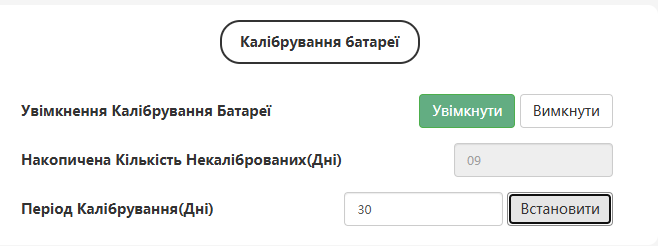

Для сєкти в JK збільшили таймер RFV до 25 годин. Якщо сьогодні вже балансували/калібрували, то по суті комірки заряджаються тільки до RFV - безпечний рівень, умовно 99%. Коли таймер порахує, дозволить знову рівень RCV.
А Luxpower ввели свій таймер, я пробував - 100 днів приймає, 300 вже ні. Таймер сам обнуляється, правда не на 100% а на 97%, чучуть через ж. Коли спрацьовує, вмикає примусово заряд до 100%.
... Яд, шонетак? Є ємність батареї, є обчислена ємність від 100 до 0%. Ділимо обчислену на вказану в налаштуваннях, якщо співпали то SOH=100%, і варіації. Правда отой повзучий SOC вносить свої корективи..

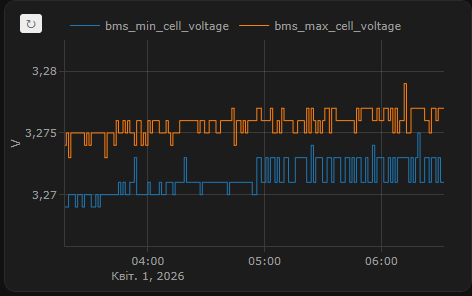

Але яким чином це стосується SOC якщо даний параметр працює навіть при відсутності батареї?
В мене спрацювало.
Перевіряється легко. При "спокійному" стані батареї раніше напруга на елементах за ніч падала, зараз - зростає.
Змінено користувачем yur43
  • Дізлайк 1
при чому моніторинг показує розряд по даним БМС, але напруга зростає.
Видно з нулем в JK проблеми.
  • Дізлайк 1
47 хвилин тому, yur43 сказав:
Может просто потому что ЖК 15в не считает малые токи? А при установке 100вт ночью вы потребляет немного меньше и какие то ватты идут в аккум, но бмс их не видет?
Разбаланс на ЖК 15в потому что инвертор всегда тянет с аккума какие то ватты, часто это меньше Ампера и бмс не ловит их и не считает и потому цос остается на месте, хоть аккум по тихоньку разряжается и за образно 10 часов это уже сотни ватт, несколько дней так - и уже кВт . Если конечно не заливать в 100 для отработки калибрации
Змінено користувачем ЯД
  • Дізлайк 1
jk бмс 200а бачить струм починаючи з 0,5а.
подивився статистику по деї на сервері. бмс інверторна . по даним бмс струм нижче 1 а не показує. по даним деї показує.  хоча. в моєму випадку не дивлячись на це показник soc коретний бо споживання менше 1а при розряді батареї не буває. якщо і буае то рідко. і буває тільки при зарядженій батарейці.
