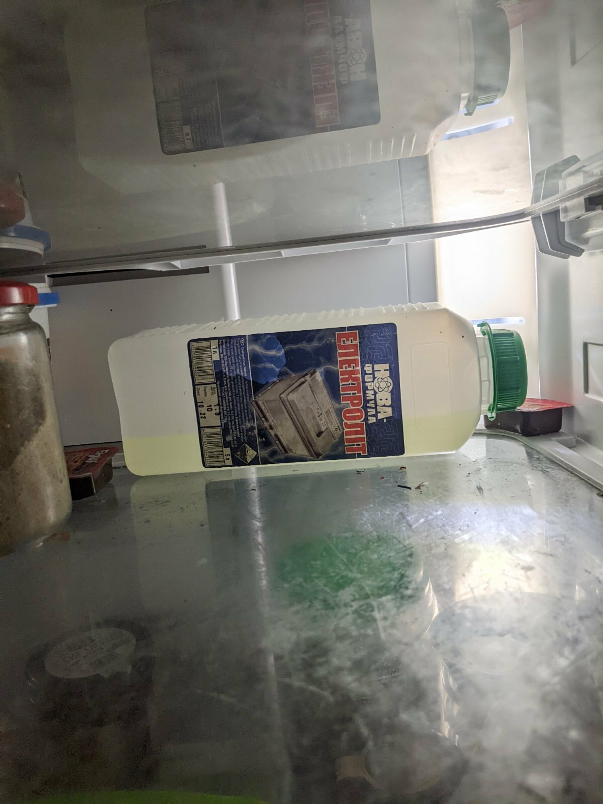

АлександрБ. Опубліковано: 9 квітня Поділитись Опубліковано: 9 квітня (змінено) В 08.04.2026 в 14:58, ashim1990 сказал: В 08.04.2026 в 14:32, ambaluk сказал: чи краще якусь одну фазу НЕ ПОТУЖНУ (по типу освітлення там), а 10ку на нуль? . В 08.04.2026 в 14:58, ashim1990 сказал: Якщо таке розподілення навантаження буде постійним, то можна. Навіщо Ви даєте такі поради ? І підштовхуєте недосвічених до прийняття недалекоглядних та некоретних рішень. - - - - От, спитаю Вас : - Скажіть, чи можна зберігати діхлоретан, перелитий у пляшку "Козацької Ради" у холодильнику ? Поряд з банкою солоних огірків. Пляшка ж скляна, їй же нічого не станеться. І діхлоретану також корисно, довше не зіпсується. Змінено 9 квітня користувачем АлександрБ. 1 1 Посилання на коментар Поділитися на інших сайтах More sharing options...

ashim1990 Опубліковано: 9 квітня Поділитись Опубліковано: 9 квітня (змінено) 1 час назад, АлександрБ. сказал: От, спитаю Вас : - Скажіть, чи можна зберігати діхлоретан, перелитий у пляшку "Козацької Ради" у холодильнику ? Поряд з банкою солоних огірків. Пляшка ж скляна, їй же нічого не станеться. І діхлоретану також корисно, довше не зіпсується. Ні, це неправильно. Ось так у мене зберігається в холодильнику гіпохлорит натрію: Змінено 9 квітня користувачем ashim1990 1 Посилання на коментар Поділитися на інших сайтах More sharing options...

Vladdi Опубліковано: 10 квітня Поділитись Опубліковано: 10 квітня 17 часов назад, АлександрБ. сказал: От, спитаю Вас : - Скажіть, чи можна зберігати діхлоретан, перелитий у пляшку "Козацької Ради" у холодильнику ? Поряд з банкою солоних огірків. Пляшка ж скляна, їй же нічого не станеться. І діхлоретану також корисно, довше не зіпсується. Знову перл від безграмотного. Дихлоретан є вкрай летучою рідиною, яка без особливих проблем просочується через скло. Тому зберігання його можливе лише в металевій тарі. В склі то дуже короткочасно або для зручності відлити з більшої ємності для миттєвого використання. 2 Посилання на коментар Поділитися на інших сайтах More sharing options...
