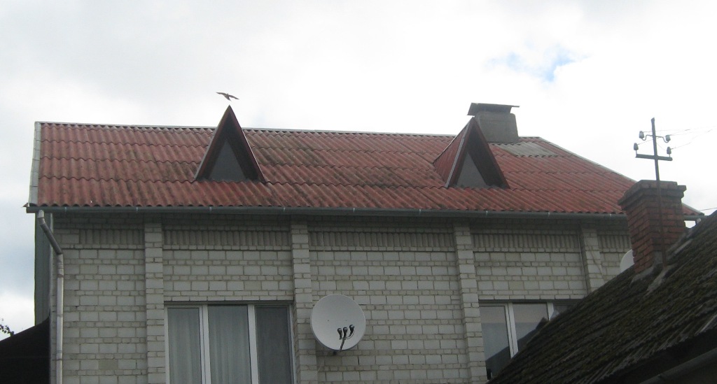

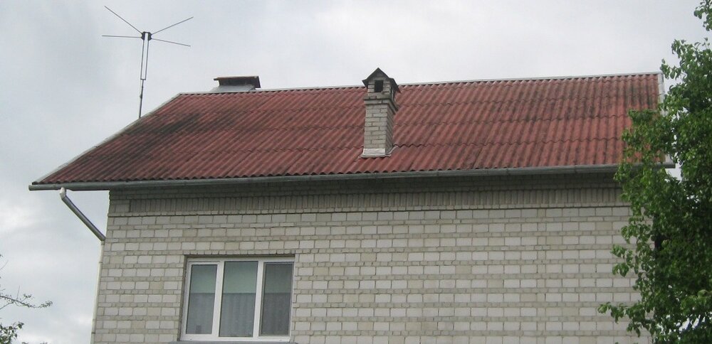

Можливо комусь буде цікаво. Фото мальованого шиферу якому 20 років до посту №101. Спереду під комином 1 лист який при реставрації комина був впав і помальований простою фарбою років 6-7 тому.
супер как на 20 лет. металлочерепица сгнила б уже к этому времени :)
какие были краски 20 лет назад а какие сейчас...давно решил для себя что шиферу конкурентов до средней категории просто нет.

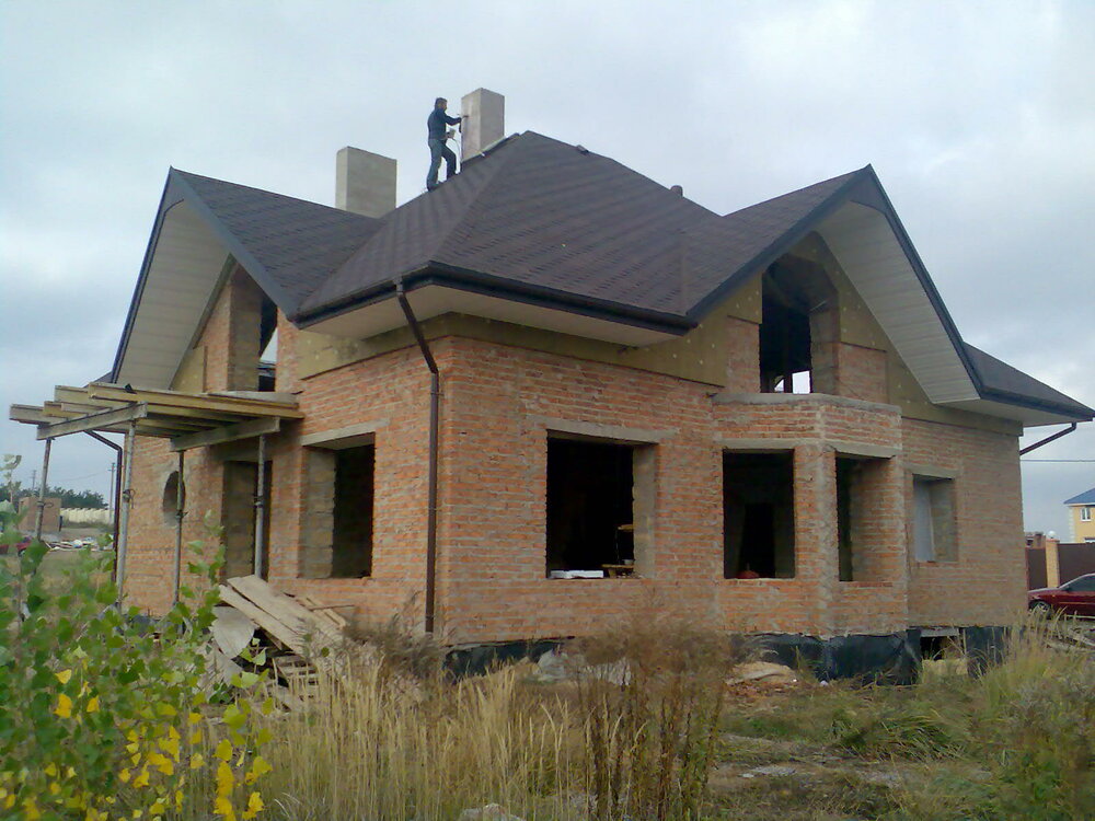

Для жилых домов мин/оптимально 60 см,для хозяйственных/гаражей/беседок-40 см,если более,то это зависит от эстетических вкусов заказчика.
Фото:на "будке" вообще в коньке 1м20см,а внизу 80см от стены,70 см от утепления.И сделано без применения мауэрлатов/стропил.
