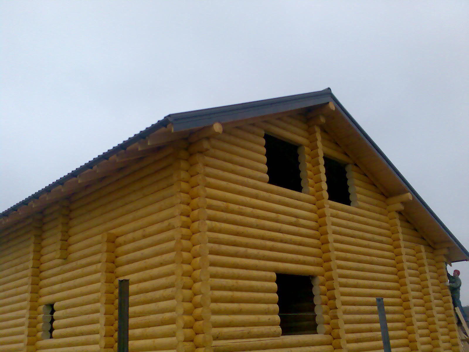

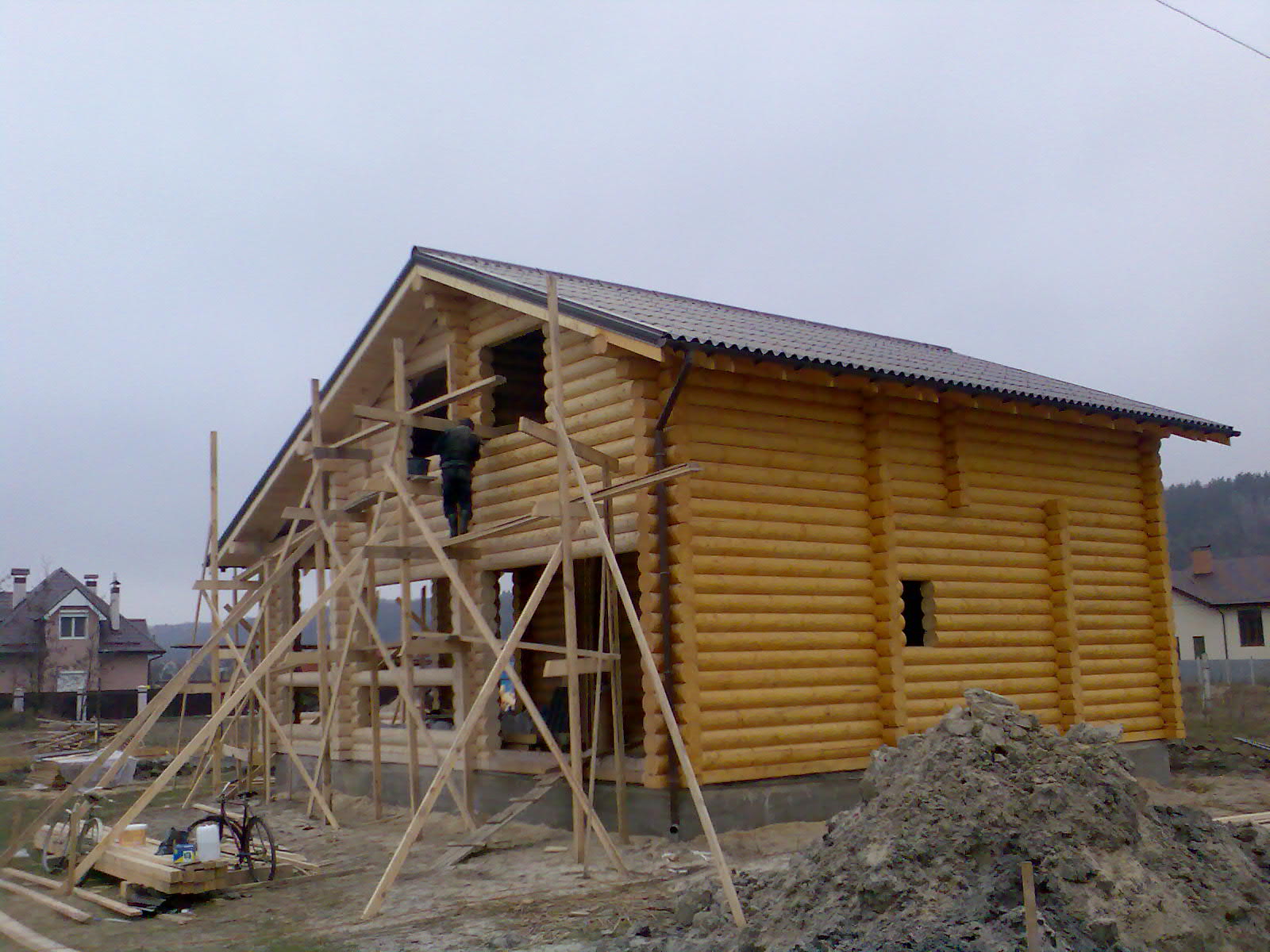

Обещанные фото второй части. Вечером вчера докрыли.
Сегодня с утра прошел дождик, крыша вроде "сработала" первый раз. :)
Красивая крыша, и никаких дефектов не видно. Так что все хорошо, что хорошо кончается. Пусть служит много лет!

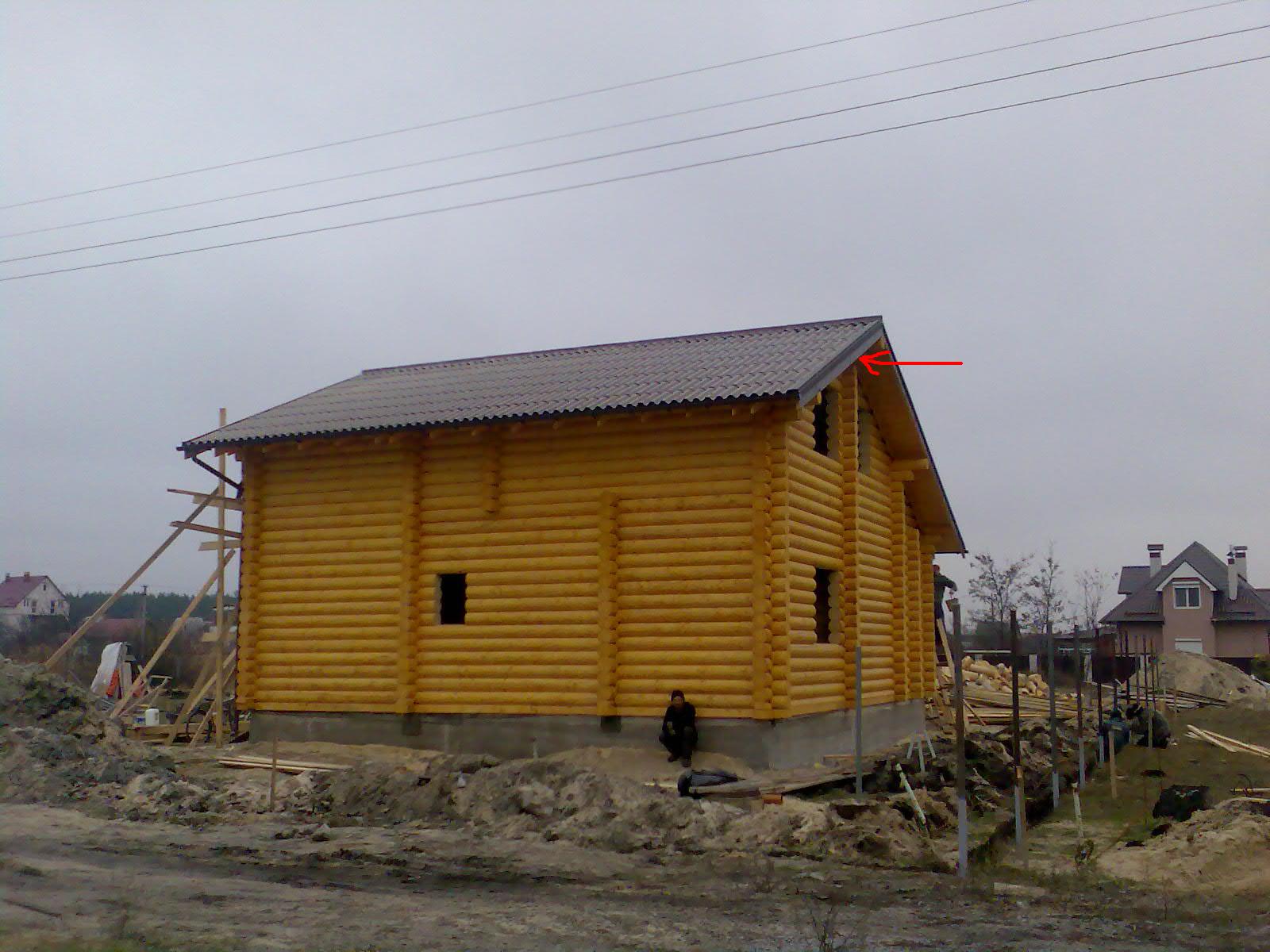

А откуда конек там такой? Это вроде не заводской... смотрится интересно...
Коли я показую цей дах, чомусь всі говорять, що це МЧ.
Извините, агде конёк видите? Сам жду с интересом фотки...:oops:
КРЫШНИК в первом посту показал издалека конёк для шифера, больше нигде не видно…
Отсюда фото: www.stroimdom.com.ua/forum/showpost.php?p=392291&postcount=28
Упссс! Прозевал.… :pardon:
На фотках КРЫШНИКА конёк «в волну» на Вашей крыше смотрелся бы отлично!:good::good::good:
У меня ламерский вопрос. Как правильно называется эта штука под планкой ветрозащиты? К чему она крепится? Очень хочу себе такую, чтоб визуально утолщить "пирог" кровли.
Никак не называется.Это одна планка,а не две.Верхняя часть,это я сам придумал специально для крайней открытой стропилины на срубах,что бы защитить дерево этой стропилины,но в то же время немного оставить открытым,что бы не нарушать целостность картинки сруба.
Это то же,что и "торцевая планка" для металлочерепицы,только с более широкой вертикалью,в общем назовём "широкая Г-образная торцевая планка для шифера на срубах" :D
А то куда указана стрелка,это хозяин покрасил крайнюю стропилину в тёмный цвет.На фото ещё не покрашенная,и ещё фото поближе.

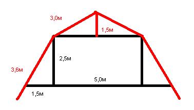

Заканчивая стропилку озадачился рядом вопросов.
Крышу буду крыть шифером (это уже решено), а вот каким: обычным или крашеным никак не определюсь. Просто в Днепре нет ни одного представителя ни Эко-Даха, ни других производителей чтобы потрогать все своими руками.
Вопрос в первую очередь к Togo: во вложении я схематически набросал размеры двускатной кровли, длина ее будет 7м + выпуска где-то по 25-30см = 7,5-7,6м.
Не могли бы Вы прикинуть расход материалов на мою крышу исходя из производимых сейчас типоразмеров крашеных листов: собственно шифер (по-моему мне подошел бы размер 1250х1097х6,0), обрешетка и ее шаг (планирую брусок 50х50), коньковый элемент (какой? на сайте их несколько вариантов, не могу понять чем отличаются) и крепеж. А также стоимость этого всего и возможность доставки в Днепр.
Спасибо.
7,4-7,45м при 7-ми листах.
Зараз немає такого розміру, пропонується тільки 1,75*1,13м, або через місяць-два 1*1,13м.
близько 70см для великого скату, близько 75 см для меншого скату.
конькові елементи відрізняються по профілю і по "спідничці" - хвиляста (КС) або плоска (УКС).
доставка в Днепр.
