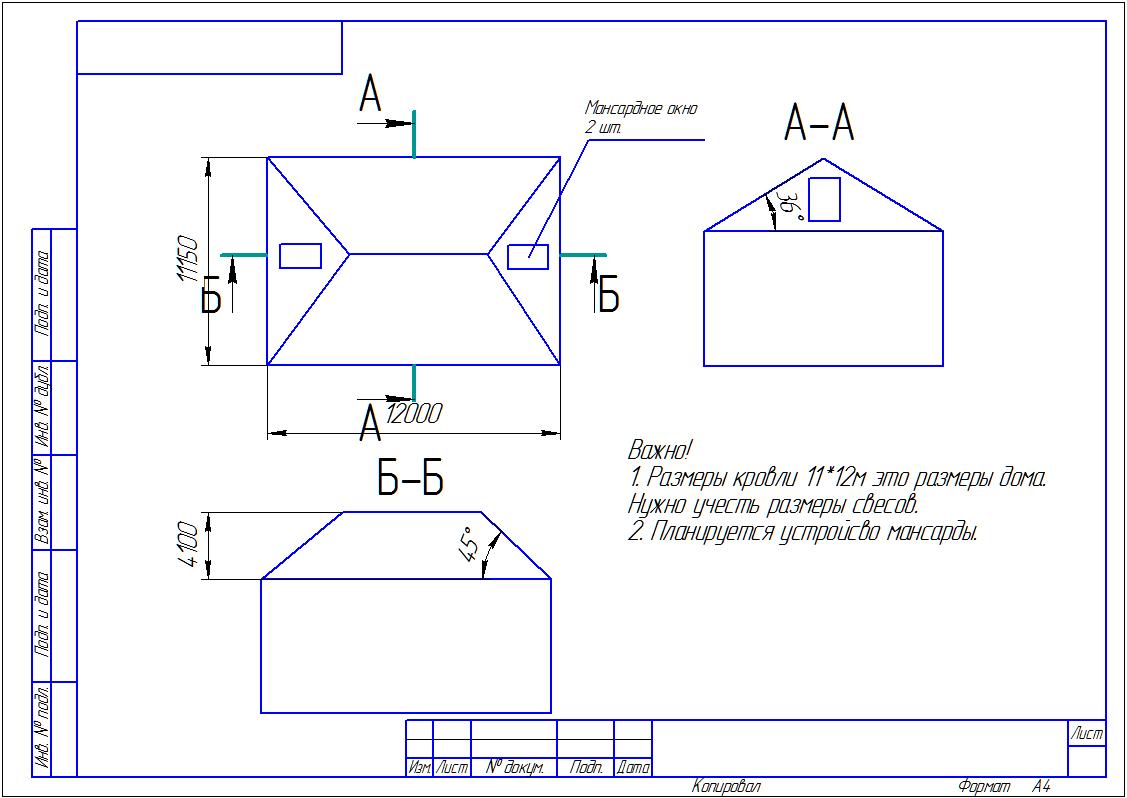

Доброе время суток, уважаемые форумчане! После продуктивного общения со всеми участниками (особая благодарность ув. Крышнику), пришел к ЛИЧНОМУ выводу, что накрыть свой домик мне выгоднее ИФ крашеным шифером. Пока Хотел бы пояснить свою позицию и услышать конструктивную критику если я не прав:
1. Материал проверен временем. Пусть с ИФ крашеным еще не все ясно, но думаю практика все прояснит и его технические свойства не хуже проверенного асбоцементного.
2. Цена кровли с шифером реально почти на порядок меньше чем кровля с БЧ (имею ввиду до 10-15 тыс грн. можно сэкономить). Этот вывод я делаю с условием, если не брать в учет стропильную конструкцию, пароизоляцию и супердифмембрану (они для обоих крыш практически одинаковы), а учитывать обрешеку, ОСП, подстилочные ковры, само покрытие, навеску и пр. В расчете кровли БЧ брал КЕРАБИТ КERABIT L+ Квадро по свежим расценкам.
3. Крыть хочу сам и хотя с шифером работать однозначно тяжелее, думаю семейным подрядом, без вмешательства наемной рабочей силы справиться можно.
Хочу сразу уточнить - я не специалист в крышных делах, это будет моя вторая крыша (первый был гараж, двухскатная крыша, крытая асбоцементным ИФ шифером), но считать привык каждую копейку и думаю финансовый вопрос это один из основных при строительстве дома. Ведь было уже правильно подмечено кем-то из форумчан - вряд ли на данном форуме завсегдатаи миллионеры!
Буду очень благодарен признаным спецам по монтажу кровли указать если я не прав, потому как мне очень нравиться БЧ, но разница в цене кровли в 15 000 грн. для меня, увы, кретична. Для большей ясности прилагаю эскиз кровли. Повторюсь, все вышесказанное это мое ИМХО, сильно не ругайте!
P.S. Не подумайте, что прошу на х..у сделать мне просчет, просто надеюсь опытный глаз специалиста за пару минут прикинет прав я или нет ;)

Вы, мягко говоря, не правы, так как явно не считаете в смете коньковые элементы и здоровенные обрезки с такой формы крыши
ИМХО, крайне неудачная под шифер форма
и супердифмембрану
у Вас холодный чердак - зачем мембрана под битумку?
На плане написано, что планируется мансарда
удивилась
может форму крыши таки сменить?
Попытаюсь ответить всем сразу :).
1. Да, будет мансарда.
2. Форма крыши более чем устраивает, потому как облицовочный кирпич на стенах задолбался класть, фронтоны морально и физически уже не вытяну :D (ранее указывал, что делаю все сам). Да и других нюансов против фронтонов куча, включая утепление всего дома перлитом (во фронтоны его сыпать не хочу). Вобщем форма крыши обсуждению не подлежит, уж извините меня болбеса ;).
3. Конек и остальную навеску просчитывал, ну хоть застрелите меня, все равно дешевле выходит.
4. 70% обрезков для такой крыши используются с успехом на противоположных вальмах.
Предугадывая возможные вопросы:
1. По мансардным окнам - ув. Крышник показал своей работой (пост 882), что все с окнами в шиферной крыше ОК! Пусть не 100% эстетика, но мне понравилось, думаю все будет гут! Постараюсь сделать не хуже.
2. По внутреннему объему и отделке мансарды - сами понимаете, при таком объеме и высоте крыши 2 комнаты получаются легко. А мне этого с головой при том, что на первом этаже еще 3 :D.
Еще раз повторюсь делаю все сам. Помогает только отец, но ему уже 63 и напрягать его очень не хочу. Поэтому если есть конструктивные подсказки, прошу не стесняться!

А в чем, как говориться, кайф? Чем плоха вальмовая крыша? Чем фронтоны перебивают многоскатную кровлю? В сложности кровли - так это терпимо, если представить, что нужно без наемной силы гнать облицовочным кирпичом фронтон высотой 4,1м и шириной 11,15. По стоимости материала - разница, да немного дороже, но подчеркиваю немного, при учете какие облицовочные материалы и утеплитель использовать. Внешний вид - да неплох и у вальмовой, более половины польских проектов с такими крышами (если конечно брать проекты одноэтажных коттеджей с мансардами). Может чего не знаю ,подскажите!
а почему бы Вам не сделать каркасные фронтоны? легкие, легко сделать вдвоем, и не нужно так усложнять себе крышу :-)

Да не думаю я, что она проще! Но после кладки облицовки и ракушняка уже очень хочется накрыть это дело побыстрее!:D
Добавлено через 8 минут
Если честно, то не вызывают доверия каркасные фронтоны на такую высоту + у меня зазор между облицовочным кирпичом и несущей стеной (ракушняк) 12 см для засыпки перлита и как с учетом этого нюанса установить каркас или даже прогнать фронтон несущей и обшить сайдингом к своему стыду не знаю :-o. Этот узел мне не очень нравится, поэтому подумал, что вальмовую кровлю сделать проще и надежнее.
Вы просто в нем еще не оч разобрались :-)
Двускатка будет существенно дешевле и проще (и надежнее). А каркасный фронтон - по своей сути очень слабо отличается от пирога крыши :-))).
