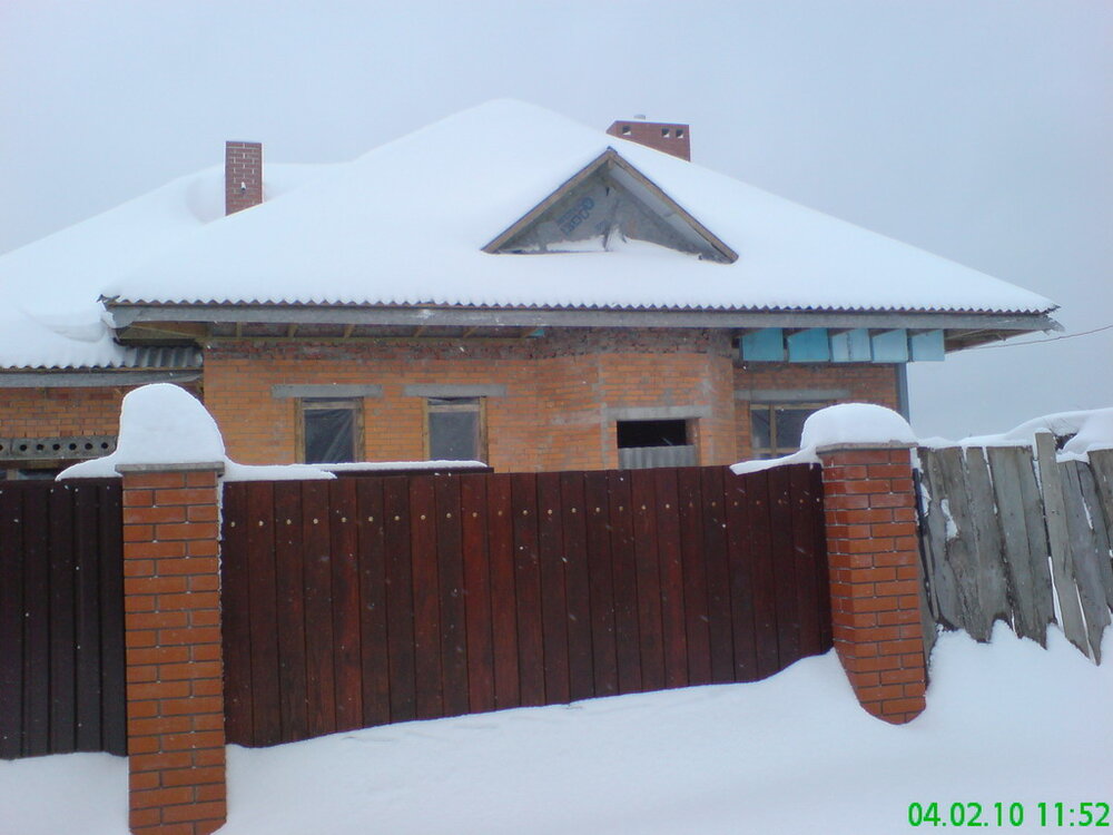

Красивый домик! Скажите, а у вас вальмовая крыша или шатровая? И очень интересуют габариты крыши по высоте. Красиво выглядит, себе такую не против забецать!:)

Шатровая, стропила опираются на квадратную раму, смонтированную на внутренних стенах. Высота от пола второго этажа до верхней точки соединения стропилоколо 5-ти метров, уже не помню. Вот схема, кому интересно, можете посчитать. Правда высоту стен первого этажа, я увеличил, теперь потолок 3м
