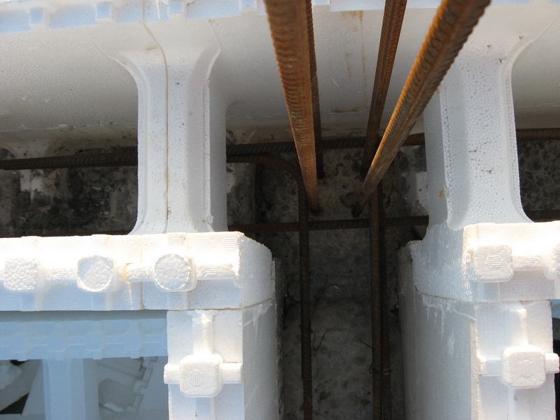

А кто мне подскажет, торцевой блок с пластиковыми перемычками вообще существует в природе (тот, который разборной)? Или исключительно рядовой и угловой (харьковский)? А как углы и торцы формировать? Обычным, с пенопластовыми перемычками? Не хотелось бы иметь сквозные связи внутреннего и наружного пенопласта, тем более, что я вообще склоняюсь к тому, чтобы срезать внутренний пенопласт, и добавить ещё пенопласта снаружи... Перерасход, зато душе спокойнее.
Вообще в природе существует, в украние не встречал. Из того что я встречал рядовой и торцевой. Т.е. с торцами проблем нет, а во углы приходится резать. В принципе несложно, но нужно немножко повозиться.

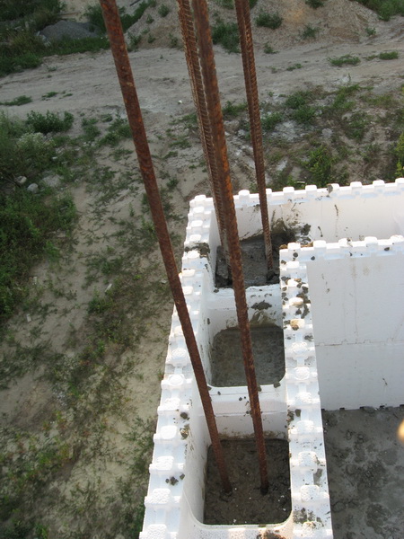

Углы я делал так:
А Т образное пересечение так:
Спасибо. Но я имела в виду не обычный торцевой блок, а РАЗБОРНОЙ торцевой блок (с тоненькими пластиковыми перемычками). Меня, честно говоря, очень пугает сквозной пенопласт...
Если планируется плитный фундамент, но возможно стенам придётся простоять зиму без отделки и без крыши, то чему лучше отдать предпочтение - термоблоку или газоблоку?
Просто в случае плиты вся вода, попавшая внутрь дома, будет собираться в котлованчик, и боюсь, что газобетону от этого очень поплохеет... Но пенопласту от ультрафиолета тоже "вава" будет.
Без крыши лучше ни то ни другое не оставлять. А без отделки - не страшно.
вода найдет куда сбежать. газобетон в водяной ванне и циклами тепло-мороз долго жить не будет,хотя зиму простоит без проблем. Термоблок лично у меня стоит незащищенный уже 4 сезона ( похоже что и пятый прийдется) все страхи о том, что пенопласт рассыпется, сгниет, превратится сонлцем в труху пока остались только страхами. Да, есть пылевой налет, но говорить о его толщине не могу - какие-то микроны

И куда же она сбежит? От плиты до порога двери 1 блок, на эту толщину будет утеплитель и стяжка, получается корыто. Можно, конечно, там где дверь, пока не ложить блоки, оставить на потом, но как же армирование?
В общем, даже если накрыться крышей до зимы, дожди куда деваться будут? Вычерпывать?:) Или ждать, пока высохнут?
У Селидовского блока заглушка отдельно,что под обыкновенный что разборной:beer:

Блин:), ну я имею в виду ЛЕТОМ, а также осенью, пока строимся (это будет медленно), а крыши ещё нет, куда воду от осадков девать? Термоблокам пофиг, а газобетон намокнет ведь сильно внизу.

Хороша также идея "снять" пенопласт изнутри и добавить его наружу. Те, кто видел залитый термоблок и пытался оторвать от него хоть кусок. Подарю еще идею вдогонку- "выгрызть" перемычки термоблока и зашпаклевать
Не снятый пенопласт добавить наружу, а новый, плиты толщиной по 5 см. Снятый срезать и выбросить (или наточить крошку на утепление чего-то другого). Зато дом уже тепловую инерцию приобретает:) Крепкий и тёплый ж-б дом. Дороже, правда..

Сам по себе пенопласт не загорится, при слабом источнике огня затухнет. Строиться из термоблока совсем не сложно. Есть на чем экономить. Я использовал б/у-шный щебень, б/у-шную арматуру. Два человека в день заливали ряд блоков ( для сравнения когда клал внутренние стены из газобетона за день не получалось положить трети по площади стены+ нужна квалификация)
А от идеи снимать внутри пенопласт Вы сами откажетесь! Я по наивности тоже вынашивал эти мысли, пока не начал стройку
