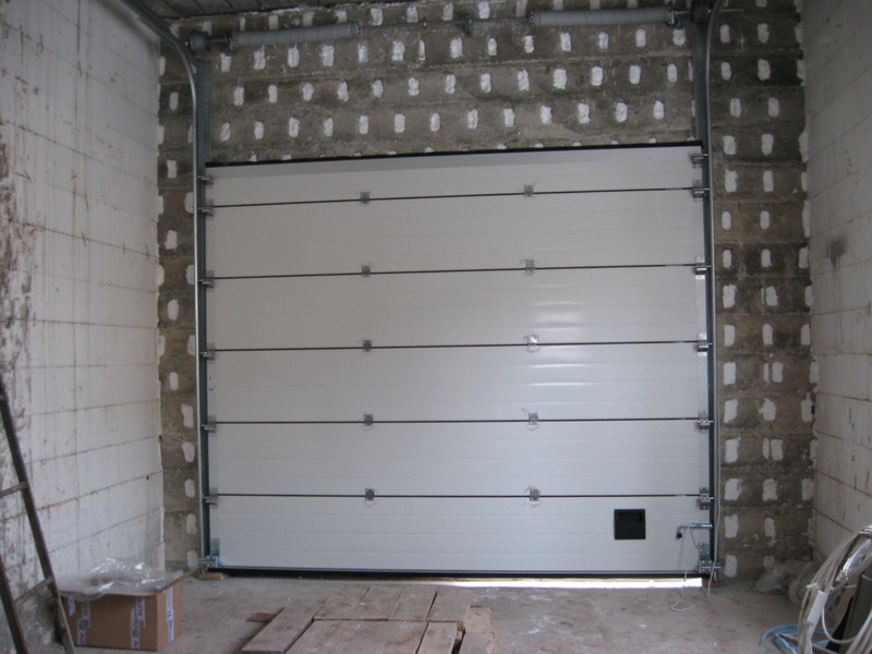

Я подозреваю, что причина может быть и не в пенопласте, но по факту он сгорел, оставив дырявый бетон, и ничего утешительного в этом нет:(

Удаляю пенопласт изнутри (включая перемычки, причём делается это весьма несложно) затем отверстия замажу. Если интересно выложу позже пару фоток
если хотите могу пару фоток выплавленных дыр показать
да, давайте, фотки в студию!:Bravo:
Вас утешила бы например куча пепла от сгоревшего каркасника? Или может сильным утешением будет отсутствие отверстий в стенах выгоревшего дома из ГБ (с другой стороны возможно вы как и виндер свято верите что горят только ТД). Или я чего-то не понимаю что вас так те отверстия донимают. А перегородки внутри дома так вообще можно из любого другого материала сделать (без отверстий)

Перемычки пока не удалял, необходимо было быстро удалить пенопласт для установки ворот. Удаление заняло что-то около часа.
На днях сфоткаю с удалёнными перемычками. А вот замазанных пока нет - позже немного.
А как выглядит пенопласт после удаления? Его как-то можно ещё использовать?
Если срывать абы как то конечно поломанный совсем, а если аккуратно (но немножко дольше) то получаються куски размером примерно 250х200х50. Полагаю вполне можно использовать для утепления всяких вспомогательных конструкций или ещё куда. Я пока складирую, там посмотрим. Фотки если не забуду на днях сделаю.
