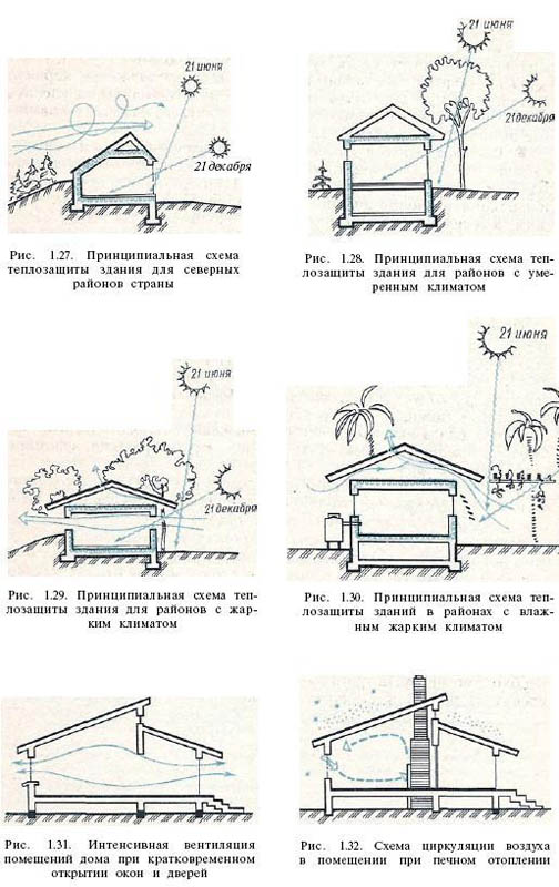

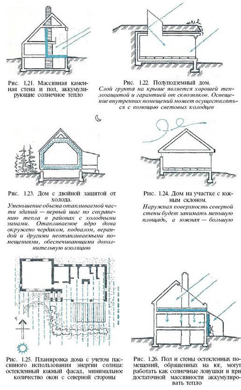

До нуля не упадёт, но уменьшится, эт однозначно. Архитектурно-планировочные решения могут значительно уменьшить теплопотери, а летом перегрев, но самостройщики обычно это не используют:( А вот все немецкие и другие дома с "нулевым потреблением энергии" максимально это используют.

Не подвал, а холодное подполье. Если подвал, то он считается как этаж, а вся подземная часть как пол по грунту, с соответсвующим разбиением на зоны.
