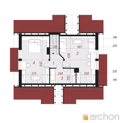

Собрался строить дом,вроде определился давно уже что это будет дом из термоблоков,а сейчас,когда вплотную подошел к началу строительства все стали меня отговаривать,начали терзать сомнения - может лучше все таки использовать газоблок.строить буду в Богдановке,за Броварами,а там как раз завод по производству газоблоков развернулся.
Кто из специалистов мне поможет сделать правильный выбор,сложность работ,цена,экологичность ,что лучше по этим критериям?

Меня вот что больше всего смущает насколько теплым будет стена.
Скачал (в подписи у форумчанину Winder можно глянуть) прогу по ефективности утепления.
Так вот что получается термосопротивление
Стена из газоблока 375мм D400 - 3,41 Вт/м2*ч
Стена из термоблока 50/125/50мм - 2,72 Вт/м2*ч
Получается что газобетон теплее?????????
Значит стена из термоблоков не достаточно теплая по нынешним меркам и требует доп. утепления?
Поправте если я не прав.

Ну а какой реальный расход газа за год? Вентиляция у Вас какая?
Каковы пироги всех ограждающих конструкций, окон, дверей?
Эскизик, планировку дома ещё нужно.

А с какой радости эскизик нужен? В экселе про эскизик ни слова нет.
Все пироги не гомогенны, т.к. к старому дому(50см бут на глине) была сделана пристройка(40см ракушка) - обе части примерно одинаковы по площади. Стены не утеплены.
Пол - 30мм ПСБ-С + 200мм стяжек. Перекрытие - старая часть камыш+глина(ок.200мм) и 100мм базальта 35 плот., новая часть - 200мм базальта 35плот.
Окна - 2кам.стекло+I напыление, 5кам. профиль. Двери - 30мм утеплителя, неизвестного типа.:)
Вентиляция - естественная, окна не потеют, так что её вполне хватает.
Реальный расход даже в эту крайне холодную зиму - около 2400м3, т.е. почти на 1200м3 меньше, чем расчетный.
Эскизик, чтобы проверить правильность вводных данных. Если пироги не гомогенны, то необходимо делать два расчёта, для старой части и для пристройки или вычислять средневзвешенное по площадям термосопротивление. Далее, прога считает годовой расход, а не за зиму. Каков у Вас расход за год?
