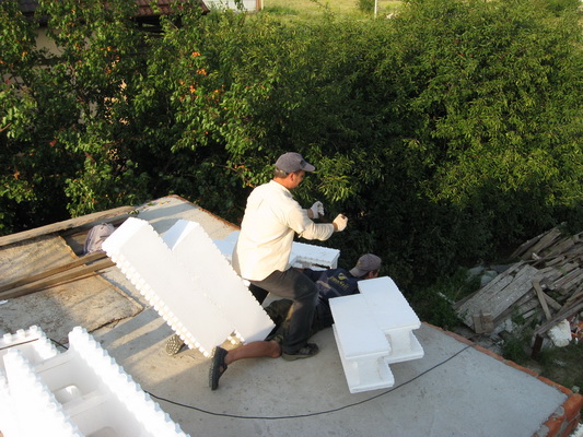

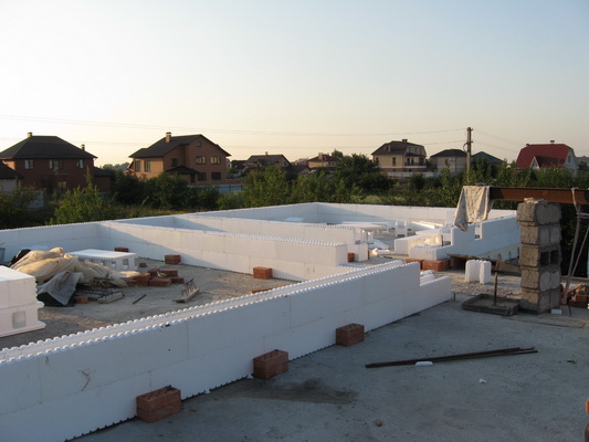

Да строит стены я уже закончил, могу разве что фотки некоторые выложить, если вас интересуют какие-то конкретные моменты
Например оказалось что из термоблоков можно строить не только дома но и самолёты...IMG_2244_resize.jpg.4800209c185331d66d92521c48e04f25.jpg:):):)

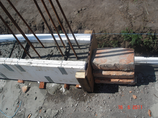

Мы поступаем следующим образом (как на миниатюре), это относится и к нашему блоку и к разборным блокам других производителей.
Подперто кирпичами потому что первый ряд, рабочие не заморачивались. На рядах выше вставляется распорка между противоположными опалубками торцов проема или эти дощечки подвязываются вязальной проволкой к арматуре которая в районе проема должна быть обязательно. Т.к. периметр здания был большой, мы ограничились опалубкой торца на один ряд, хотя сделать можно и на два и на три ряда.
При желании можно вложить кусок пенопласта (обычного листового) между опалубкой торца и бетоном.
Можно конечно и так, я тоже так пробовал. Но пришёл к выводу что всё таки вставлять пенопластовую заглушку куда как удобнее и быстрее.
Проще и быстрее, но есть возможность ее выдавливания бетоном, и далеко не всегда пенопласт на торце проема вообще нужен.
Ps. Еще очень велика вероятность выдавливания (раздвигания) внутренней и наружной панели блока, очень большая вероятность.
В нашем же случае это исключено.

Мне арматурой не понравилось. Практически невозможно нормально выставить и зафиксировать. Ведь фундамент может и не быть идеально ровным. Я лично ставил на растворные ляпухи. причём сначала собирал два ряда блоков (т.е просто ставил в замки один на один) по всему периметру и стягивал их за перемычки скотчем.
Примерно так IMG_2217_resize.jpg.5859229d62e98499b94308273b70e0f9.jpg Получается достаточно жёстко и можно точно точно выставить весь периметр по вертикали и горизонтали.
На следующий день или через день снимаем второй ряд и вперёд, первый уже держится.
