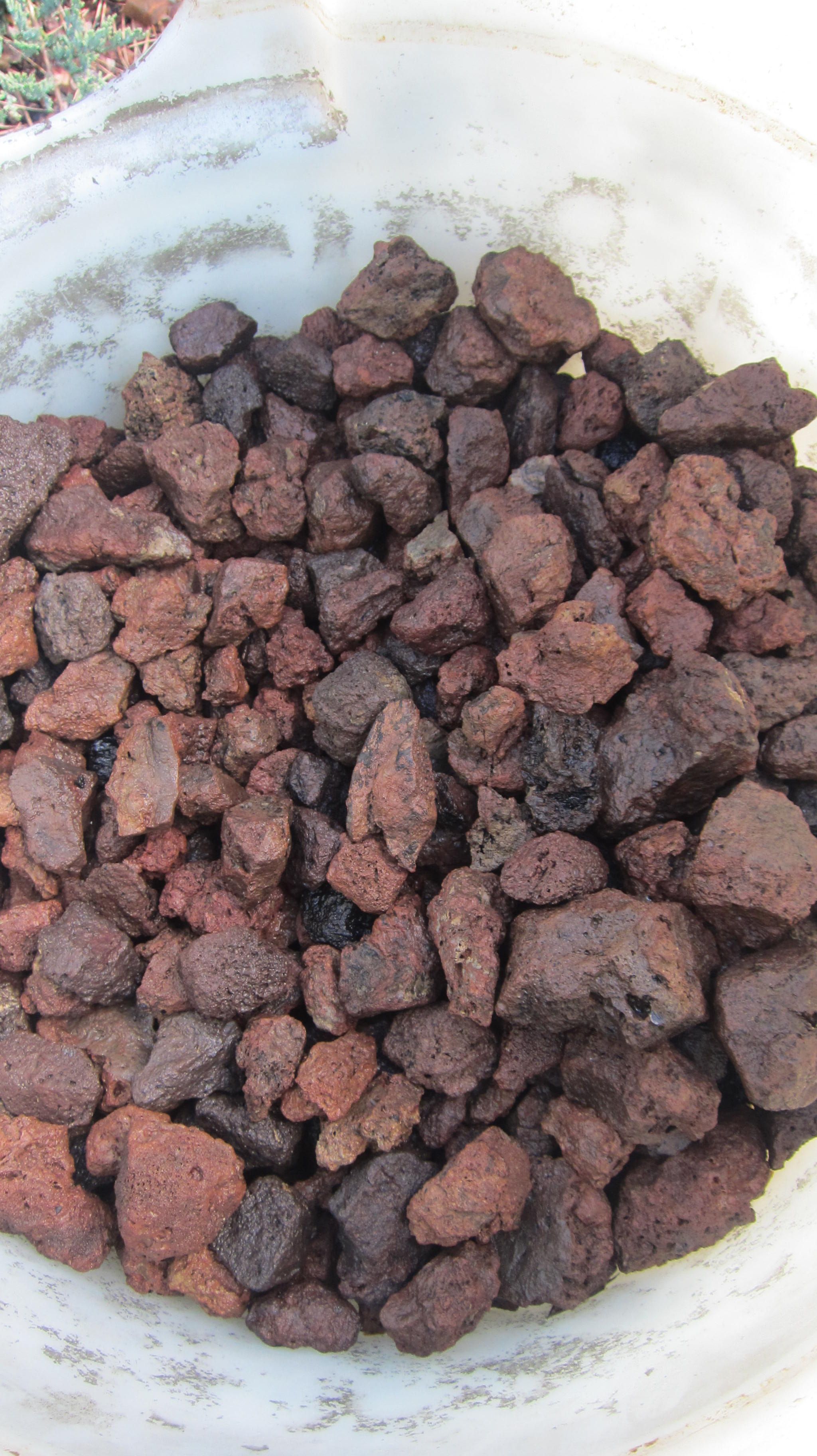

2. Фильтр из камней между первым и вторым баками септика и между вторым и дренажным полем. Представляет из себя корзину с дырками, в которую насыпан мешок каких-то камней фракции 40-70

Камни - это цеолит скорее всего. Его промывать желательно под сильным напором при плановой ревизии.

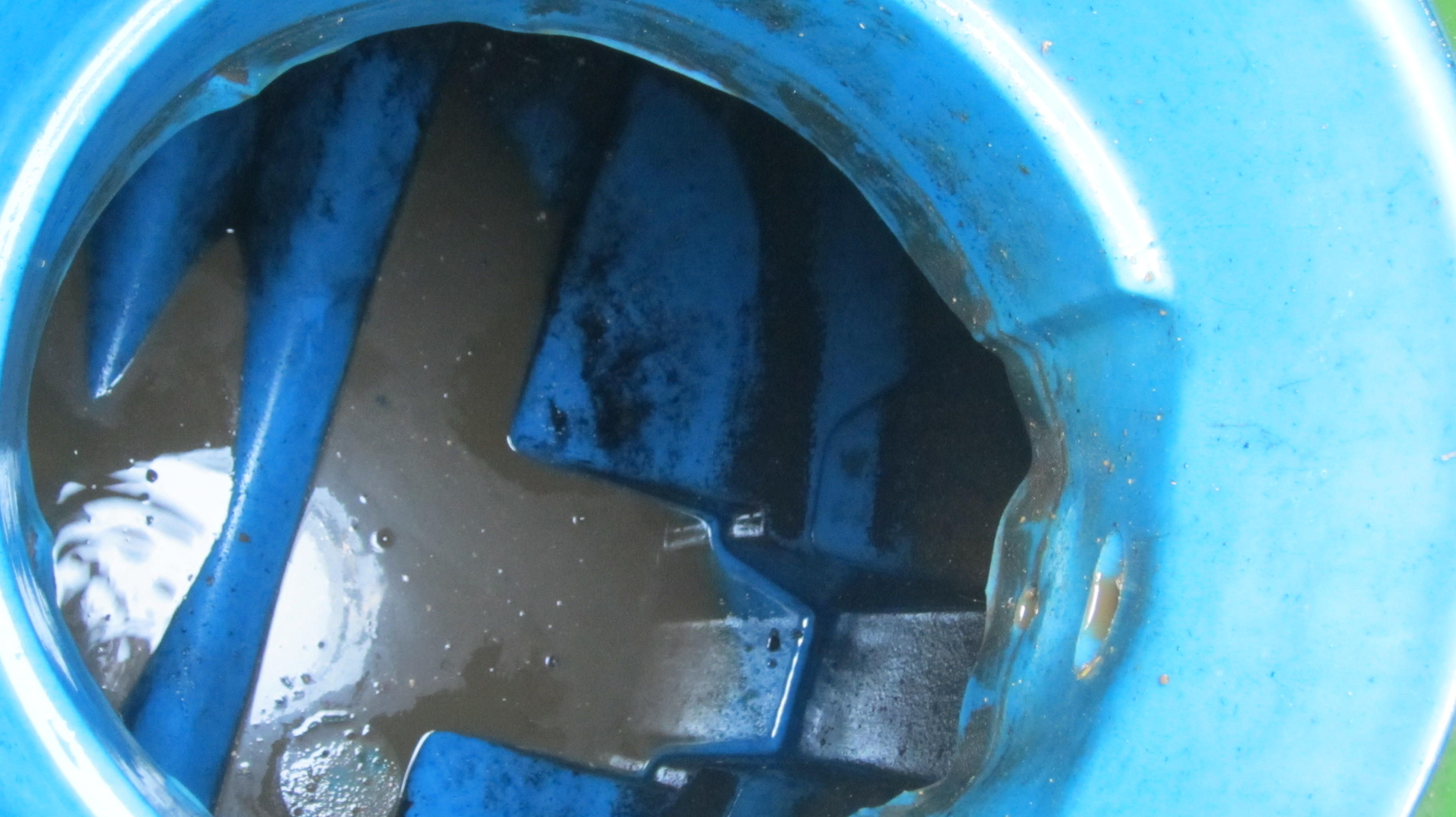

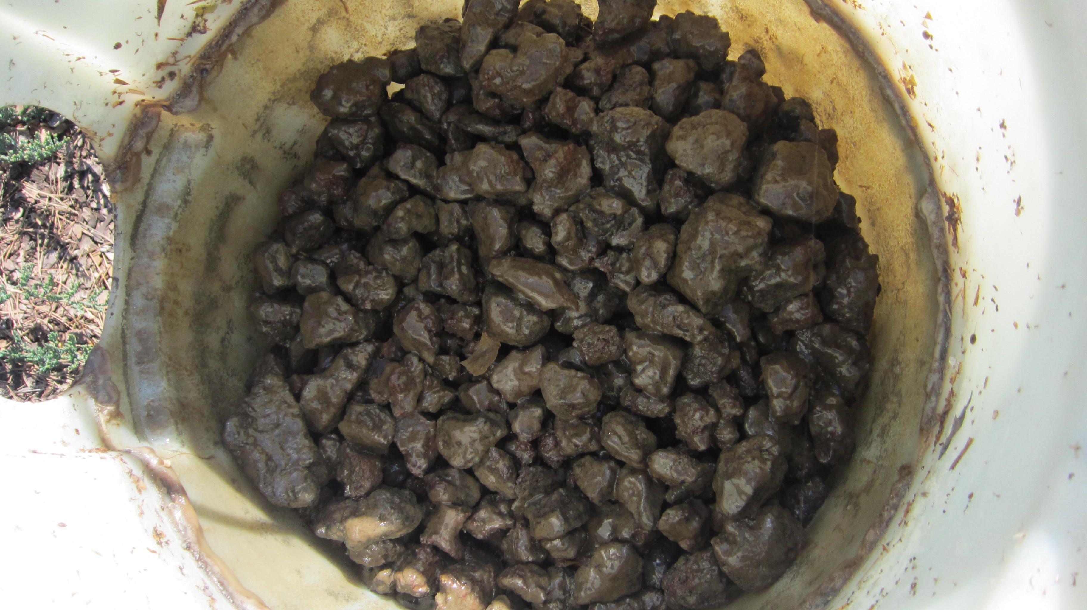

Стаж активного пользования септиком 7 лет. Бочка приезжает раз в год. Отложений ила на дне септика нет. Камни промываются раз в год, перед приездом бочки; всё, что на них появляется за год- тонкая плёнка, легко смывающаяся струёй воды из садового пистолета. Ни сталактитов грязи, ни мусора. На 1-й фотографии то, что оставляется на самом дне- немного жидкой субстанции. Если бы, при очередной выкачке, увидела слежавшийся ил, задумалась бы. За 7 лет эксплуатации, первый раз в позапрошлом году, появился плавающий на поверхности "лапоть", размером с ладонь. Купила банку "Робика", из серии "залей на ночь- смой утром". Для успокоения заливаю такую банку раз в год. Больше "лаптей" не плавает.

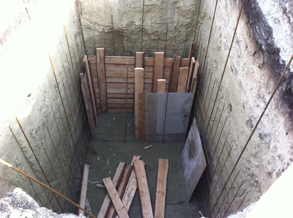

Ну а кроме шуток, какой лично у вас тип ЛОС? Схему плиз. А то мы городим тут, городим многокамерные системы. А если достаточно одну яму с перфорацией, и обсадить ее кипарисами?

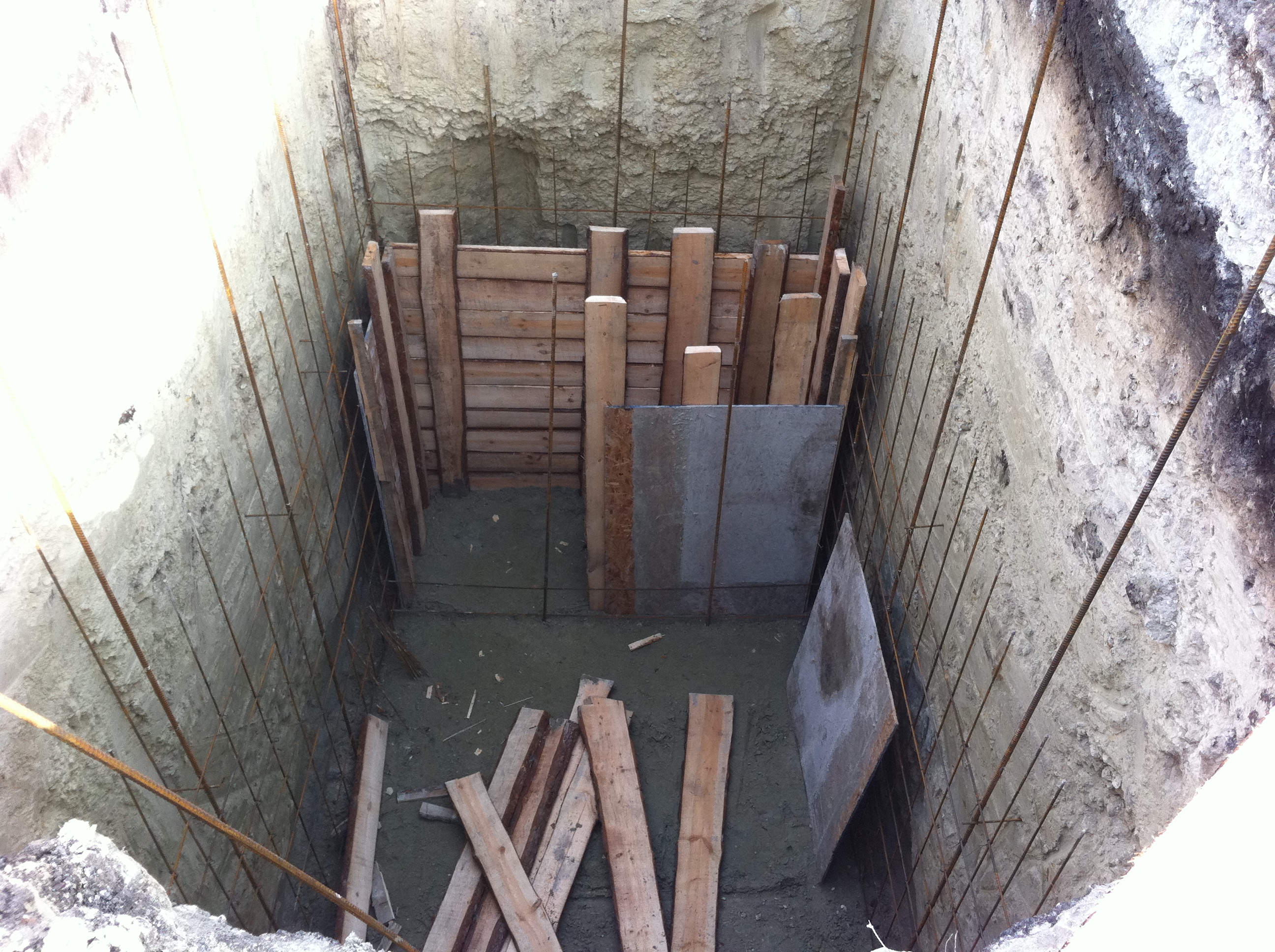

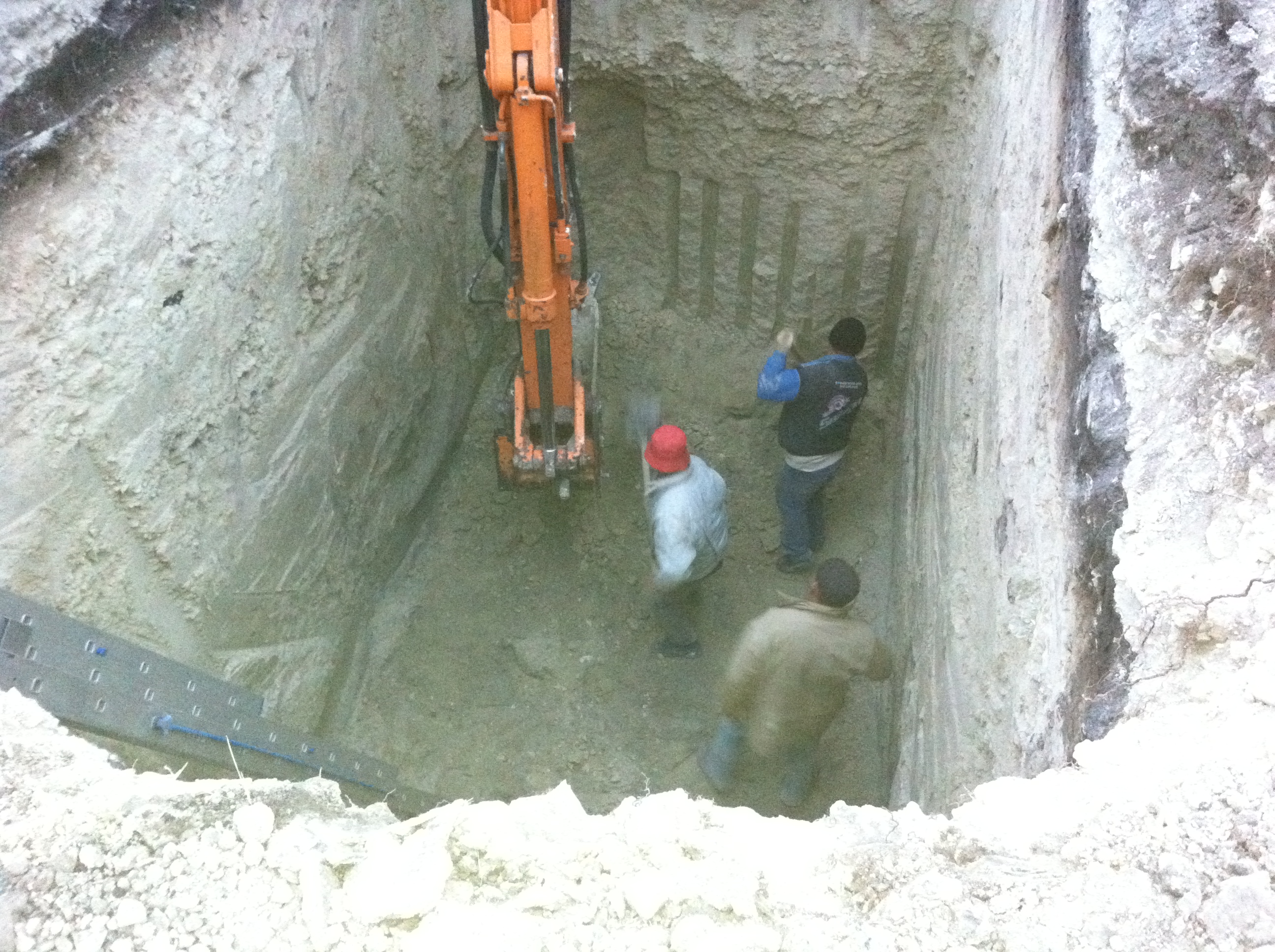

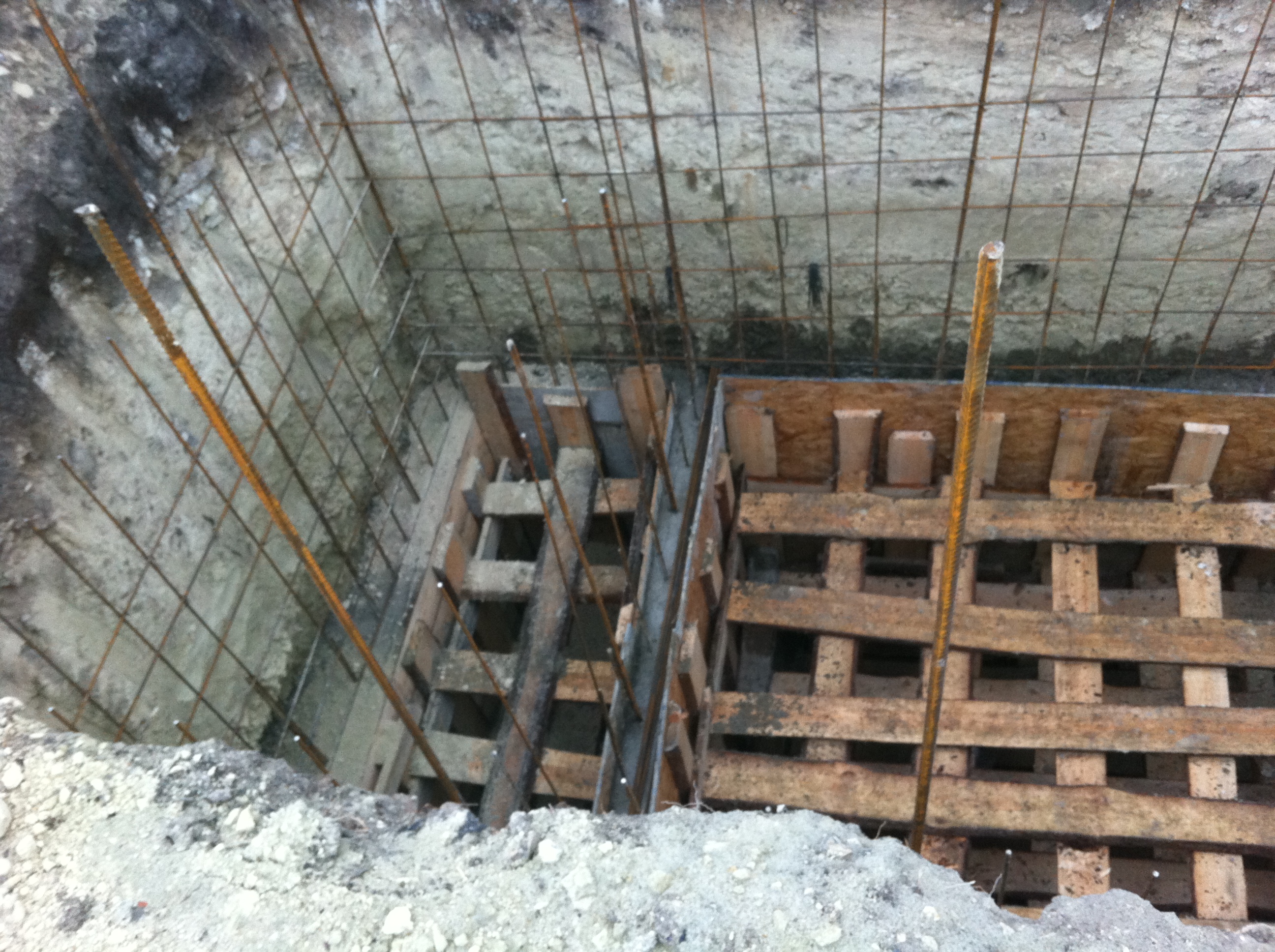

В 1997 году построил первый свой дом, и первую 4-кубовую выгребную яму с площадью дна 4 м2. С тех пор тема утилизации канализационных стоков стала моей третьей профессией и бизнесом.
В 2012 г. построил рядом дом с 2-камерным септиком, а в первом доме проживает семья сына, и продолжает отправлять стоки в выгребную яму.
К сожалению не запечатлел на фото готовый новый бетонный септик. Две камеры, объём первой герметичной - 6 м3, второй - 18 м3, а площадь дренажа во второй камере - 6 м2. Фото выемки грунта и устройства опалубки и армирование:

Ща вас зафукают, мол, всех учит, а у самого септик фу :D
Забрал себе в цитатник вашу рекомендацию высадить около дренажа водоиспаряющие растения с глубоким корнем. Но тут такое дело, у меня же дренажный колодец с засыпкой и без перфорации, а в глубину - пески-пески неизвестно докуда. Глубже, чем бурила геологоразведка перед постройкой. Грунтовые воды 3.5 метра, в этом году, правда, поднялись на 2 метра из-за обильных дождей в июне-июле.
То есть в моем случае растекание пятна загрязнения вбок скорее исключение, чем норма, и стоки по идее должны перерабатываться почвенной биотой вблизи септика.

К сожалению это предполагается и по факту происходит в диком природном формате естественного круговорота азота в почве. Это значит, что в почву попали органические веществе в виде падали, экскрементов и т.п. случайно, так как обусловлено самой природой, не по расписанию работы санузлов. А при рукотворном и системном внесении в почву органических нечистот "биота" сломается и почва зашлакуется избытком грязи ровно также, как картридж для фильтра.
В том числе по этой причине я себе сгородил три камеры + дренажная. И буду усиливать фильтрацию стока. Чтобы биота по-максимуму отрабатывала в пределах ЛОС. Кстати лил год с лишним на рельеф - буяли сорняки. Сейчас, год спустя вышел - никаких видимых следов. Только засохший бурьян в пояс ростом.
