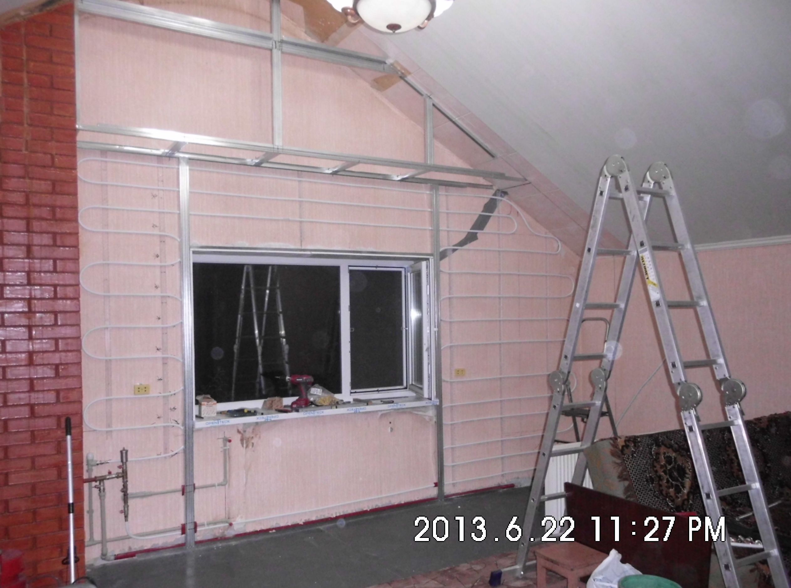

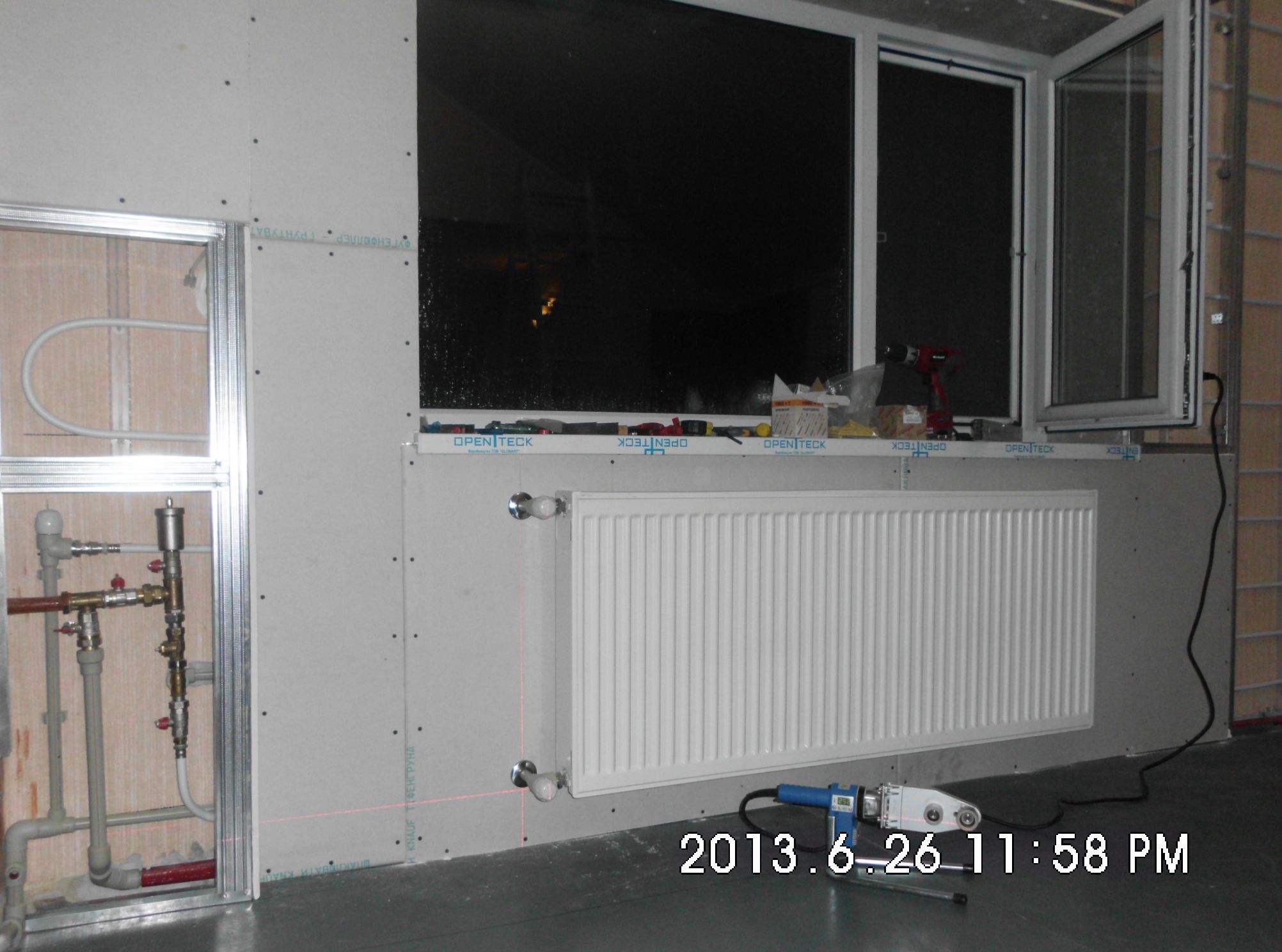

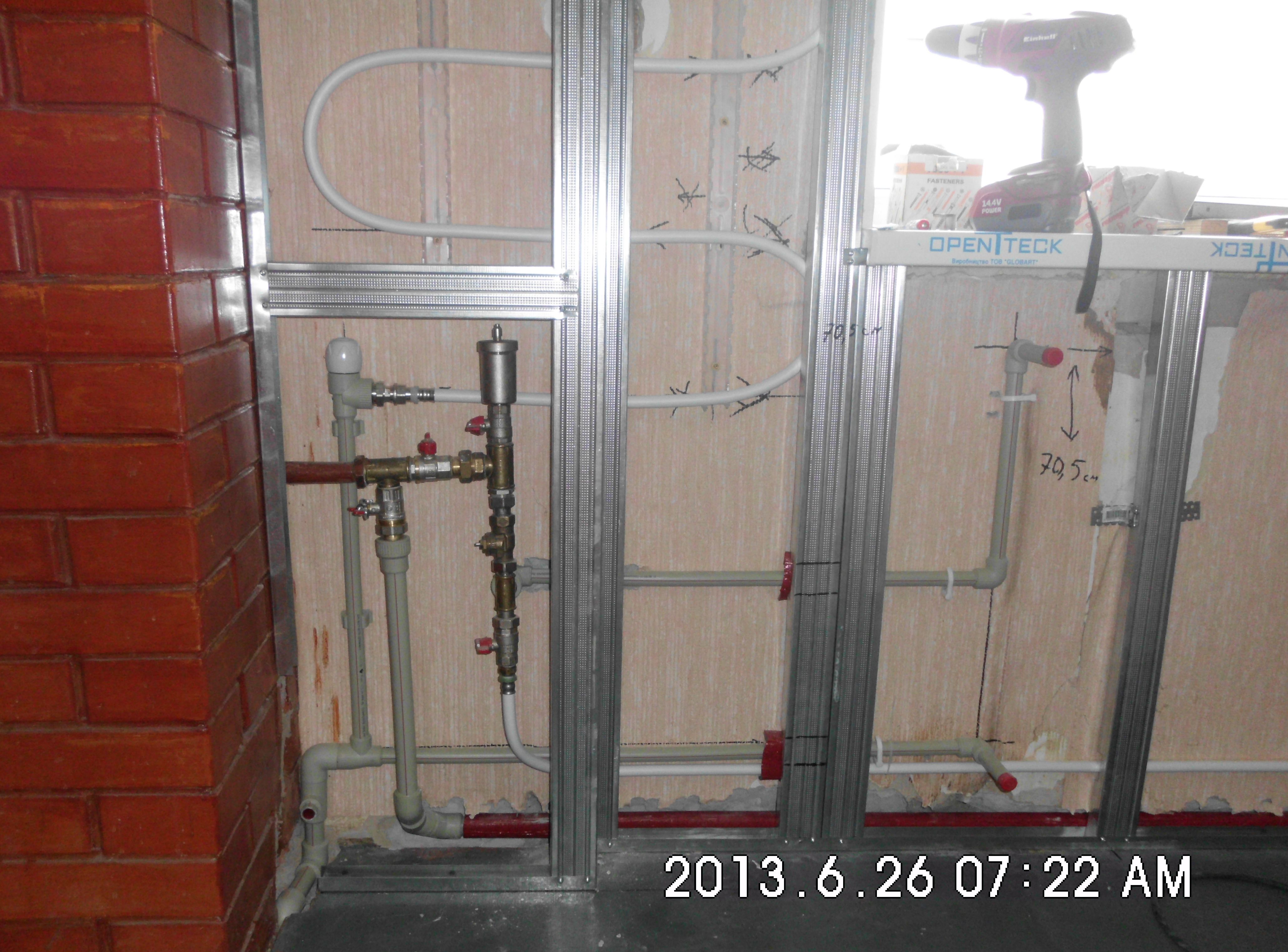

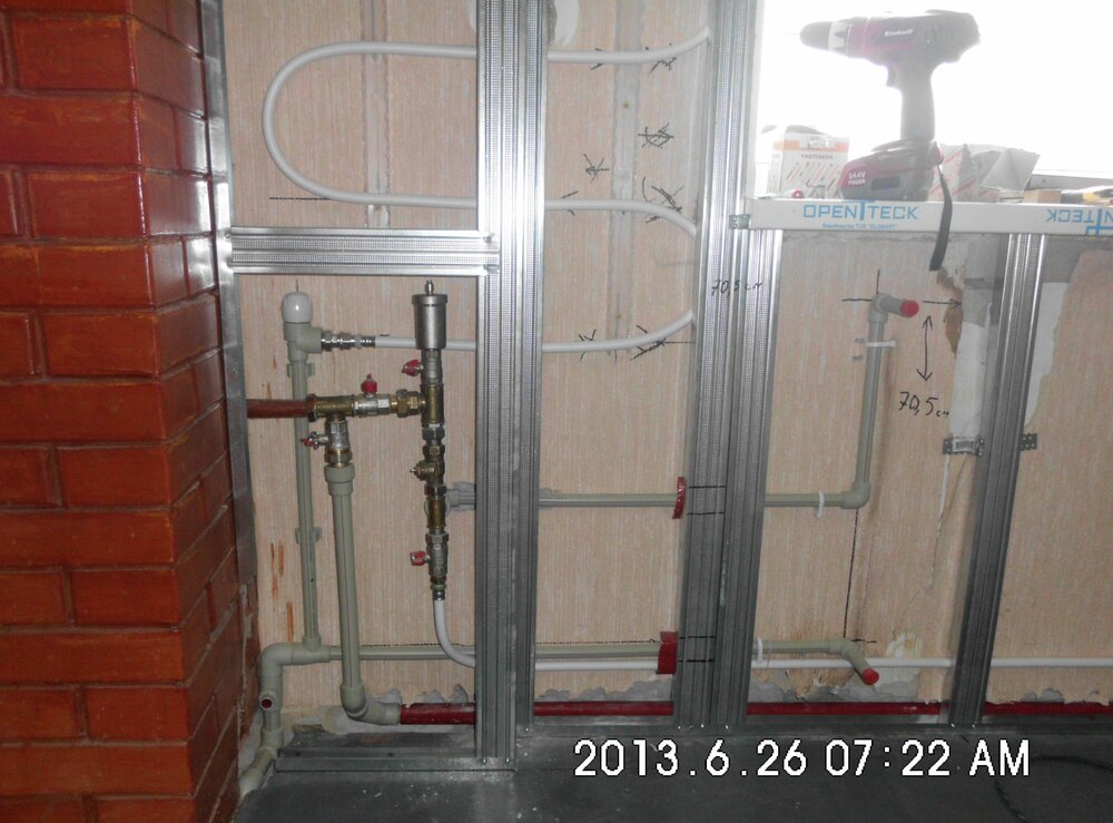

И правильно делают, вон я затеял у себя дома реконструкцию отопления, вырезаю ТЕСЕ, паяю ППРом и прессую радиальным прессом.
шутка? :shock: А теплая стена, что, без оштукатуривания? :shock:
Хм, чет я отстал от новшеств (((( пошел штудировать интернет и ближайших коллег. :(
Вот озадачил !!!
Сижу и думаю, с какогог такого перепупу человек это делает и пишет.
Моя фантазия находит только одно объяснение: человек попал в секту которая торгует ППРом.
Вот озадачил !!!

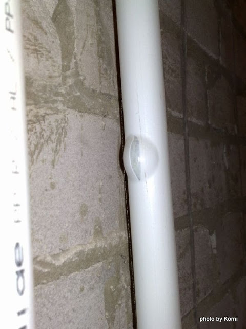

А можно фото этих гильз? Дело в том,что некоторые мастера прессуют фитинги на перекос инструментом,из за этого возможно и течь? Мы тоже работаем ППР из за скудного бюджета клиентов.Против Ти-СИ ничего против не имею.
Да подкапывает натяжная гильза.... барахло полное...
1883649857_25D025A825D025B825D1258825D025BA25D025B8252025D025BD25D025B0252025D1258225D1.jpg.a04c3ca2efe053b64cbbdea3cf4d16f0.jpg
А как можно запрессовать на перекос,это просто невозможно.
Текут по тому что текут,время ихнее пришло,со временем от перепада температур стенка трубы уже плотно не прилегает к фитингу а гильза перестаёт прижимать,когда работает отопление ничего невидно но когда отопления нет то потихоньку начинает слезится, не то чтобы сильно но есть.
К сожалению, возможно.
