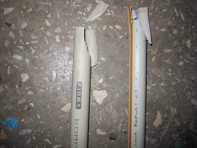

Провел зимой простой эксперимент:положил на мороз две трубы Фират (волокно) и Вавин (волокно).Ударил обе молотком и вот результат:
Базальт не намного стал крепче,разводить то можно,но лучше снаружи и устанавливать котел до 60 градусов.А с зачистной никто долбаться не хочет-лень!
Неправду пишете! Это какой зимой Вы эксперимент проводили? FIBER BASALT PLUS только в мае этого года в продаже появился...
Вы писали? На зрение не жалуюсь. :)
Все лопает на морозе при падении,ударе.
Почему бы Вам не попробовать гвозди мобильным телефоном забивать, а потом опубликовав здесь фото, обвинить производителя в "некачественности" телефона? :)
Там, судя по цвету скола, не Basalt fiber plus. У него средний слой коричневого цвета, на фото такого нет.
На снимке труба Ekoplastik Fiber, армированная стекловолокном. Цветопередача на фото искажена, от того может казаться, что полоса коричневая. Хотя на смысл "эксперимента" это не влияет. Ну заморозили и разбили две трубы разных производителей молотком - что дальше? Кто, что и кому доказал? Поглумиться можно над любым изделием из любого материала.
