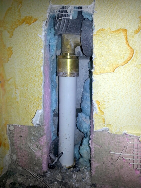

Interso,можно фото текущего ТИСИ,ни разу не видел.
Очень интересно.
да никто не видел, всем интерсно:)
Очень интересно.
Фото будут,завтра еду продолжать реконструкцию отопления.
Я видел:)
А в полипропилене, такое кажется течет не через год, а позже:D, когда сгниет шуруп.
дык ты же вроде как все вырезал?;)

Interso, так подскажите назначение вашей ТС под ГК?
У меня.
Включая ЦО.
Тоисть есть возможность почти каждый день наблюдать за ней?
Добавлено через 5 минут
Странный вопрос, а какое назначение радиатора в помещении?
а зачем греть внешнюю стену за гипсокартоном?
радиатор обогревает помещение внутри.
Зачем ?
Первый свой аксиальный инструмент, я купил, когда делал стоматологическую клинику.
Я до сих пор, обращаюсь к ним со своими проблемами (зубами), а они ко мне со своими.(квартирами, домами)
Объект, первый этаж 10 этажного здания, подвал тоже их территория, под потолком которого и сделана СО.
Тогда у меня не было интернета, компьютера, форумов и т.д.
Все работает на ЦО, без всяких проблем, хотя они первые после рамки.
А что произойдёт если стену за гипсокартоном не греть,как никак это изоляция от внутреннего помещения и это северная стена?
Совершенно верно что он обогревает помещение.
Но также он нагревает ограждающую конструкцию,тобиш стену-зачем?
Добавлено через 7 минут
Зачем ?
Затем чтобы можна было судить о том есть протечки или нет, ну и ЦО это не частный дом в котором протечку можна определить по незначительному падению давления.

Интерсо - не вводите людей в заблуждение, уберите фото.
Если полезете в бутылку, можно открыть отдельную тему и обсудить Ваше решение там.
Чем я ввожу в заблуждение?
Я только за,открывайте новую тему и пообсуждаем обустройство ТС, наверняка что то полезное с этого получится,кстати для меня это новинка,ТС я не делал, вот и хочу на себе проэксперементировать.

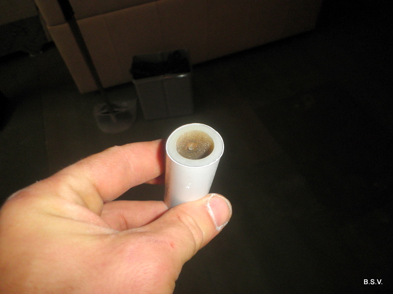

А как вам такая труба? Кто-нибудь работал?
banninger труба штаби - зелёненькая с алюминием.
или такая - акватерм, тоже зеленая.
И паяльник пригодится:)
Змінено користувачем Мимопроходящий
Такая же как и Экопластик существенных различий нет,степень удлиннения большой хоть в штаби хоть в простой.
Вернее есть различия,при пайке есть приятный запах,видимо добавлен в пластик ароматизатор.
:good::good::good::ROFL::ROFL::ROFL::ROFL: рассмешили, спасибо.
