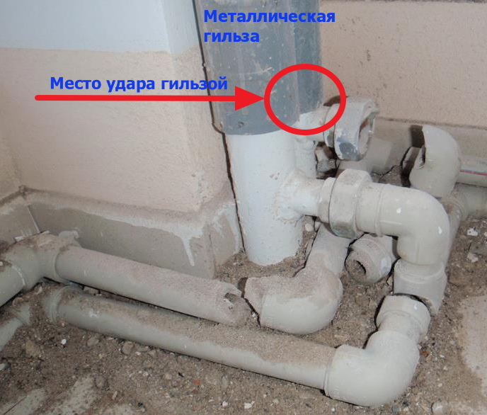

....Просмотрев другие Ваши (а также не совсем Ваши) фото могу сделать вывод, что у Вас просто такая "технология демонтажа" пластиковых труб - "ударным методом".....
Вывод про "способ демонтажа" - ошибочный.
По всей видимости образец на Вашем фото подвергался сильным механическим нагрузкам, возможно удару при низкой температуре (например во время демонтажа). ...
Да, при низкой температуре - но не от удара непосредственно по пластику. Удар был соскочившей мет.гильзой по металлическому штуцеру -
ППР разрушился от вибрации через соединение ППР-металл

Вектор приложенных разрушающих воздействий виден на этом фото:
.....Налет на стенке фитинга незначительный - это прекрасно видно из Вашей детальной фотографии. Но одного сезона, как Вы утверждаете, для такого налета маловато. Или воду в отопление наверное из лужи наливали?
Наверное, Вы невнимательно рассмотрели фотоальбом - стальной стояк централизованной СО. Мусора в металле и ЦСО хватает.
Ещё раз скажу - система сталь+ППР проработала один сезон - и разрушилась. При гидравлических режимах, которые производитель труб ППР не рекомендует.
Через один отопительный сезон ППР может разрушиться от вибрации вследствие "старения" пластика

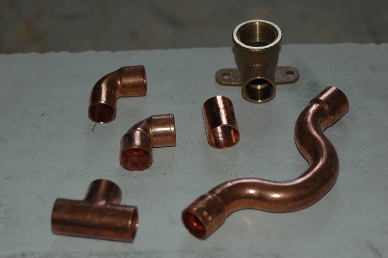

....Вы, как сторонник меди и, несомненно человек больше разбирающийся в ней, чем скажем я, можете сходу назвать нюансы, не заметные простому обывателю, между дешевой и качественной медью (но стоящей денег), которые в совокупности с неквалифицированным монтажом могут стать причиной проблем.
Некачественной меди днём с огнём не сыщешь. Её не выгодно подделывать. К счастью.
И качество медных систем от различных производителей - стабильно-одинаковое. Этим медь, кстати, весьма отличается от пластиков.
Единственное, что значительно может отличаться (и подделывается) - бронзовые фитинги. Но их используется мало при монтаже.
Тройник 15/15/15 - 6 грн
колено 15 1муфта - 3 грн
колено 15 2муфты - 2,5 грн
обвод 15 2 муфты - 15 грн
монтажный уголок 15 под пайку - 6 грн

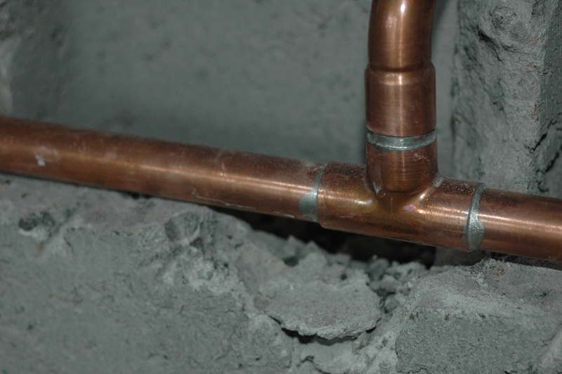

Напортачить с пайкой тоже весьма сложно. Гораздо сложнее, чем с тем же ППР.
Например, на фото ниже, человек после 15-минутного обучения весьма аккуратно спаял себе систему.

А что в этом плохого? На фото выше как раз такой процесс и показан.
Просто, у конкретного Застройщика, стоимость своего времени получалась ниже стоимости рабочего времени монтажника.
Уважаемый Korni!! Может мне тоже попробовать медью? С ппр вроде получилось:). Пока по крайней мере.
Может мне тоже попробовать медью? С ппр вроде получилось.
В пайке меди ничего сложного нет.
