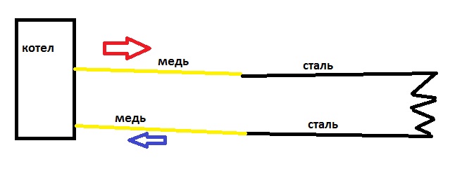

выделил для себя три ключевых момента, но все они завязаны на питьевом водоснабжении и оцинкованной стали.
есть два момента - это "стальные цистерны", то есть об оцинковке ничего не говорят, и "циркуляционные трубопроводы"...где слово "циркуляционные" немного попадает в область отопления.
Но есть говорить о косвеннике - то там магниевый анод, но опять же это развязаный от отопления контур и в ГВС у меня пока меди не будет.
а вот по отоплению так и не ясно, можно или нельзя комбинировать медь с обычной черной сталью?
Если принять во внимание что теплоноситель не меняется практически, и содержание кислорода быстро уменьшается.
Можно.
И Вы правильно выделили важные, но не ключевые моменты.
А Вы замените на термин "рециркуляционные насосы".
Ключевые параметры для меди (и водоснабжение, и отопление) - жёсткость воды (почти везде в Украине в пределах нормы) и скорости потока - должны быть не предельно высокими. Не более 1,5 м/с. На самом деле, это весьма высокая скорость потока.
Расчётные (и обычные) скорости:
  • в стояках - до 1,0 м/с,
  • в лежаках магистральных - до 0,5м/с,
  • в подводках к радиаторам - до 0,3м/с

Можно.
то есть можно не волноваться?
Вот у меня так съематически будет. кусок меди на подаче, потом кусок на обратке.
по скоростям понял, надо будет правильно подобрать насос.
Вот у меня так съематически будет. кусок меди на подаче, потом кусок на обратке.....
