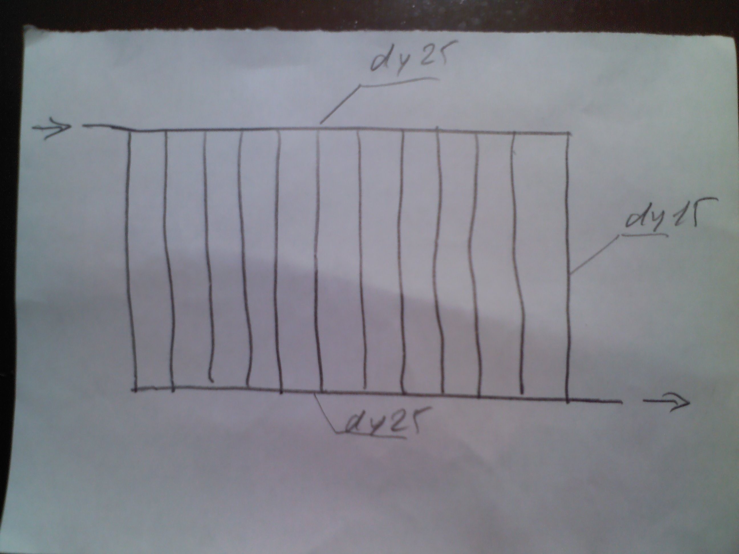

Всем ГУРУ -Добрый день!
Есть домик с мансардой.надо делать отопление (точнее разводку, пока газа нет).Если можно пару вопросов:
1 .площадь 140м2 общая + неотапливаемый цоколь. на 1 эт. хочу сделать ТП + радиаторное отопление стальными трубами естественной цыркуляции (доп. будет котел на дровишки), на 2эт радиаторное пластиком , котел настенный аристон, вайлант , висман 24 квт конденсатник-- имет право на жизнь такое чудо в наше время?
2. м/п труба на т/п - рехау 16 по 16грн , 17- 12,80 грн ; джиагомини -9,5 грн; герц-7,50грн ; мультитубо -9,5грн .Как я понял надо брать РЕХ-а но какую ? чтоб надежно и на карман не давило.
3. ТП крутить с шагом 15 или можно 20 см - экономить не хочу просто комната на 20 м2 -длинный контур или лучше сделать 2 контура?
4. газовый настенный котел разместить на кухне 15м2 или в подвал к котлу на дровах?
Если есть время и желание прошу подсказок.
1. ТП и естественная циркуляция - почти наверняка не получится без сложных согласований.
2. Хз, но последние три кажись не РЕХ-а.
3. Это расчетная величина и ее нужно посчитать. И зависит от мощности, диаметра и еще пары-тройки факторов.
4. Это не имеет значения.
Не будет такой тёплый пол работать в режиме ЕЦ. Слишком большое сопротивление. Меня тоже этот вопрос интересует. У меня ещё этаж в перспективе, буду со стали такой делать. Но есть ризк неравномерного прогрева. Может что-то с пластика придумаете, главное диаметры не заужать.
Петля Тихельмана на ЕЦ?
Не знаю кто это :) Просто подключение ОП с минимальным сопротивлением по двухтрубной схеме.
