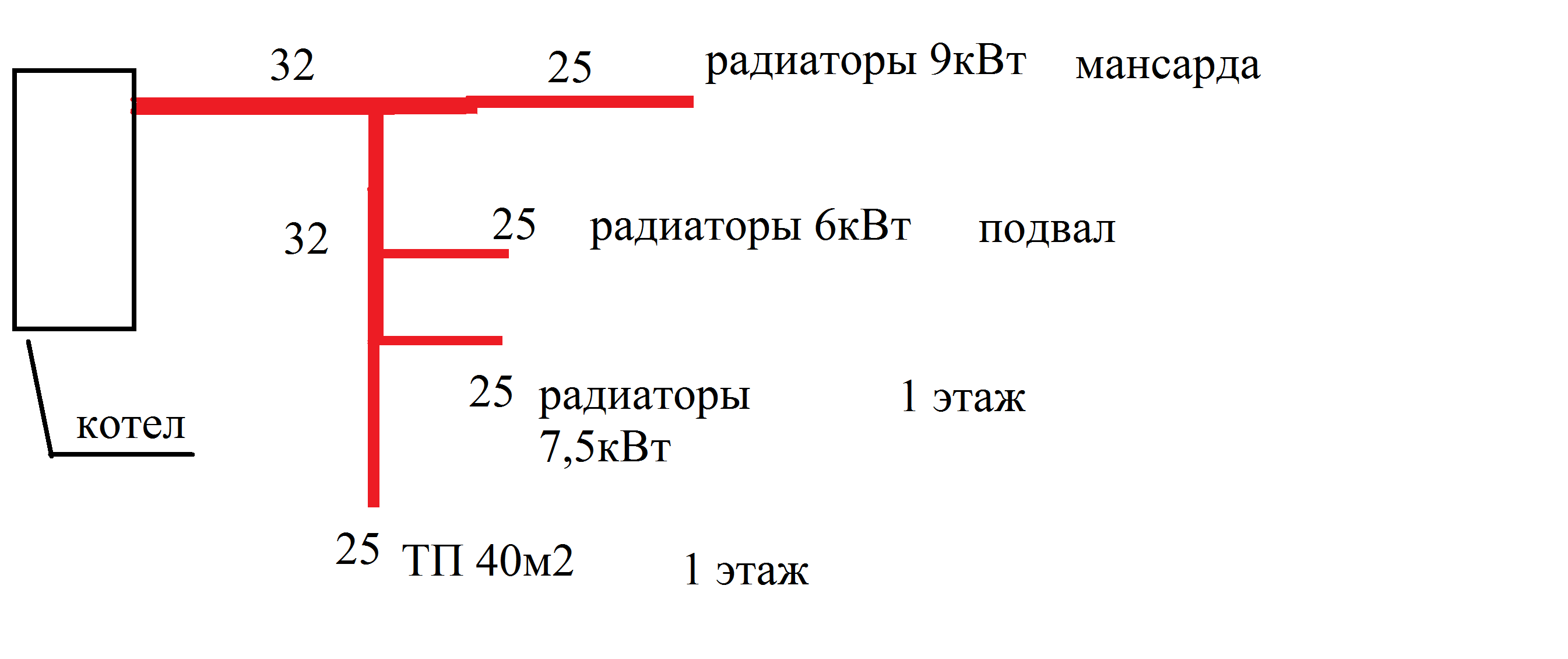

А сколько кВт пропустит труба ппр бенингер или акватерм диаметром 25мм?.....
Разные (ссылка устарела) -> разный внутренний диаметр -> разная пропускная способность.
Внутренний диаметр 18мм
У 25 бененгера внут диаметр 17.8 мм.
Можно 11,6 кВт.
При: v= 0,558 м/сек. (скорость).
R= 333 Па/м (сопротивление).
Но лучше меньше.

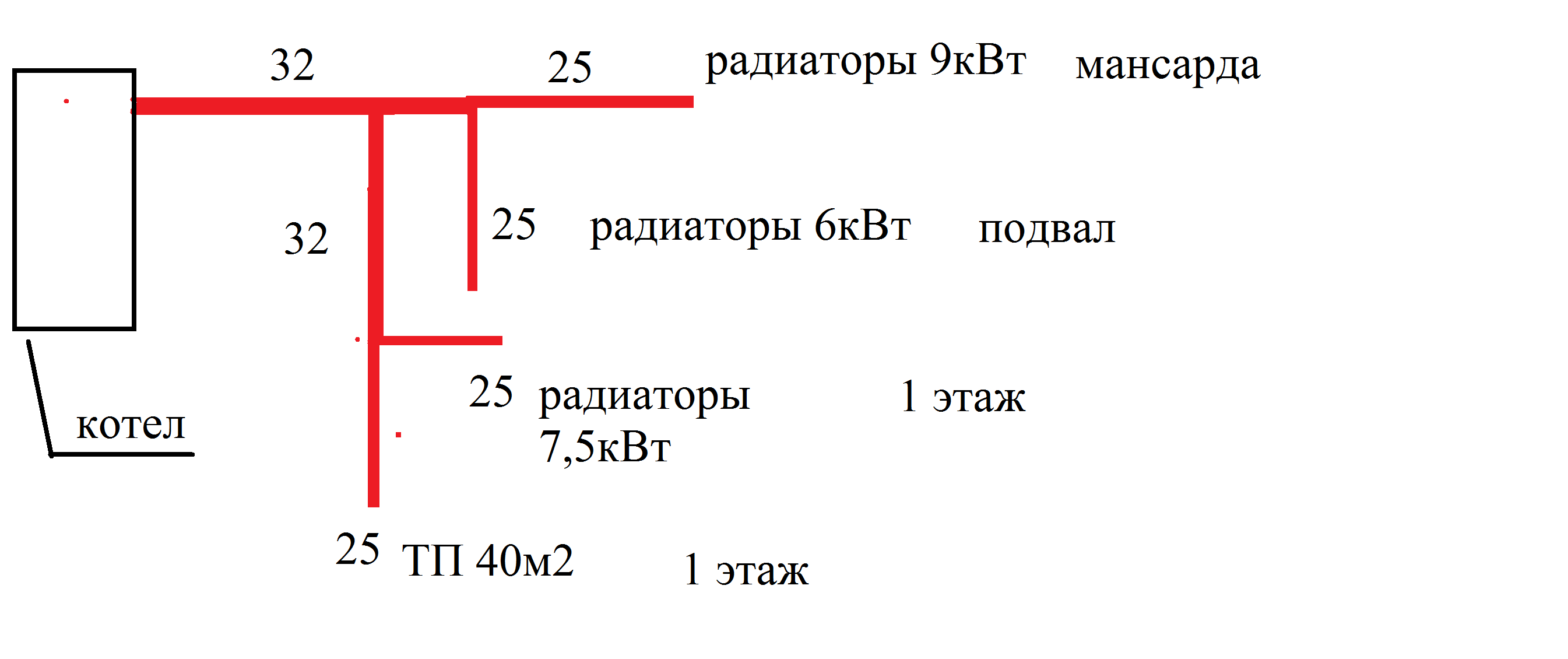

Тогда вот так. Как вам размеры? Будет хватать? В котле насос 15/60 трехскоростной. У ТП свой насос.
Простите, ну не могу никак понять про эти напоры, скорости, Мпа. Поздно мне уже наверное теорию учить. :)
П.С. Обратку не нарисовал. Размеры аналогичные.
Насоса хватит и диаметры подходят.
Схематически мне так больше нравится, балансировать при необходимости будет легче.
Для балансировки вентиль на обратку мансарды ставить?
На обратку каждого отопительного прибора.
а-а-а-а!!! ....понятно.... На гребенках есть крантики, так что все нормально. Самое главное, что-бы на эти ветки краники не ставить, дорогие они!
Сергей, а если не трудно объясните, почему так легче балансировать? ТП не считается что-ли?
У Т.П. действительно балансировка на распред коллекторе.
А на радиаторах краны на обратках. Но не шаровые, ими отбалансировть невозможно. А с плавной регулировукой, к примеру под шестигранник
Коллектор на радиаторы тоже с тонкой регулировкой. Брали из-за большой разницы радиаторов по мощности.
Да. есть и такие коллекторы.
Но вот от одного коллектора мощности радиаторов (макс. мини.) не желательно, что бы отличались более чем на 25%. Если такое происходит, то на одном контуре коллектора объединяют несколько маломощных радиаторов. Таким образом балансировка уже на стадии проектирования.
