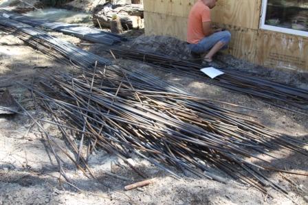

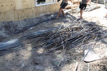

Заказчик заказал арматуру. Офигеваю. Цена такая, что позавидуют все продавцы металла, которых я передал заказчику. Я понимаю, что мне с ним в выборе поставщиков не конкурировать. Нифига себе, думал я, кум заказчика (технадзор) контакты наработал...
Привезли, прости Господи, арматуру:
attachment.php?attachmentid=114912&stc=1&thumb=1&d=1307388568 attachment.php?attachmentid=114913&stc=1&thumb=1&d=1307388574
При укладке основной арматуры ее нахлест составляет 50 диаметров. (Запомним эту цифирь. Позже понадобится.) Это для включения арматуры в работу. Для 16й арматуры это будет... Ща пощетаю... 0.8м. Фигасе... Тут арматуры по 2 метра. Выходит, что укладывать ее придется практически с двойным перерасходом. Когда смотрел на нее, закралось первое подозрение, что желаемой "картинки с выставки" не получится. Отмел, как несостоятельное. План был такой: вопреки всем проблемам, которых я не скрываю и более-менее подробно отчитываюсь на форуме как они преодолевались, стройка движется, ога.

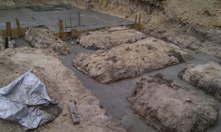

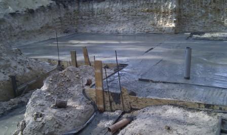

Жду, что заказчик в стиле повествования о своей бомбе продолжит отчет о стройке. Подробно и с обсуждением. Благо - есть чем похвастаться.
Жду не напрасно. Заказчик отписался. Коротко, но емко.
attachment.php?attachmentid=117046&stc=1&thumb=1&d=1308307096 attachment.php?attachmentid=117047&stc=1&thumb=1&d=1308307105

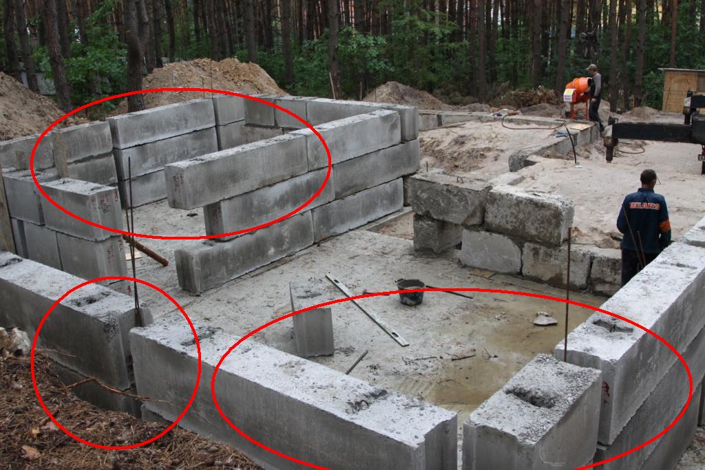

С приложением фото, вызвавшим скупую мужскую слезу у моего главного, на тот момент, оппонента:
Я извиняюсь, а можно спросить? А где опалубка? Где армирование? Есть ли смысл использовать бетононасос, чтобы вылить бетон с миксера на землю, на дно котлована?
Это то, о чем я говорил с самого начала. Меня жаба давит рыть лишний грунт, в стесненных условиях его куда-то вывозить, УСТАНАВЛИВАТЬ ОПАЛУБКУ для боковых стенок фунбаментных лент, укреплять ее, затем привозить обратно грунт, укладывать, трамбовать и т.д. Красиво, но - деньги, деньги, деньги. Заказчик, типа, лох, все равно не разбирается в строительстве - пусть платит. Проще, как я - отрыть траншеи, выстелить рубероидом/пленкой и залить бетончиком. Если среди читающей сий опус публики, есть люди, готовые ЗА ЭТО платить - прошу высказаться. Интересно же... Я ж на этом денег не заработал. :D А всю орматуру я отфотографировал по осям и выслал заказчику. Даже акт скрытых работ с проектантом подписали.
С бетононасосом тоже интересно вышло. Интересно было б посмотреть на умника, согласившегося гнать бетон вверх по желобу.
Впрочем, многозначительное отсутствие реляций наталкивало на мысль, что заказчик-таки не разбирается. Ж-) Утешала мысль, что просто технадзор не успел пролить свет.

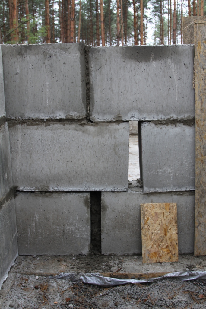

Где-то 18.06.11 привезли обещанные бэушки-блоки. С самосвала повываливали по участку. Посмотрел... Картинка "поплыла" окончательно.
21.06.11. Приехал кран на монтаж этих блоков. Какое-то время все шло нормально, пока... Проржавевшая петля на одной из 24 лопнула. Блок был на высоте метра 3 и как раз подходили к дальнему от крана углу. От полученного импульса у крана передние опоры оторвались от земли - я такое наблюдал впервые, кран подпрыгнул, блок пошел вперед, пацаны - врассыпную, крановой быстро опустил блок на землю и выскочил из кабины, выдавая на-гора весь свой словарный запас и расширяя мой кругозор. Хорошо, все-таки, что у меня привычка всех из-под стрелы выгонять и вообще торчать на площадке, когда работает тяжелая техника... Где-то пол-часа - час после этого мы уговаривали его продолжать работу - стрела ж не сломалась и с интересом изучали возможные места разлома стрелы, которые нам показывал крановой. Уговорили, пообещав все остальные подозрительные блоки монтировать исключительно на стропах, а не на крюках. А это - заводка их, выдергивание... Не соглашайтесь на десятку сверху за монтаж бэушки.
Перед тем я пару дней пересчитывал полученный "скарб", обмерял его и по имеющемуся плану делал план раскладки. Не считая описанного инциндента все шло хорошо. Когда подошли к крыльцу обнаружилась какая-то нестыковка. Предполагаемый блок на это место не ложился. Повторюсь: так не бывает, чтоб оси переехали на пол-метра. Рассудил, что мог ошибиться при обмерах блоков и, все еще находясь под впечатлением от прыгающего крана, не придал особого значения. Просто подумал, что нужно будет как-то разобраться в чем дело.
Терпеть не могу "домкратить сметы", но все же намекнул заказчику, что неплохо бы за это дерьмо чет накинуть. Он так же твердо ответил отказом по всем бэушкам, но накинули по 20 за монтаж без ушек.

БУшные фбс блоки - это вообще кромешный пиндец.. Я ещё тогда не понимал, зачем так экономить, да экономией-то это нельзя назвать.. Глупость заказчика, короче. 100%. Причём, дом строился достаточно большой и недешёвый..
Сэкономить заказчик хотел, что тут плохого? Заказчика может Ваша цена не устраивала. Финансирование приостановилось, например, потому что он начал сомневаться в качестве выполняемых работ. Сам лично так делал. Вначале отслюнявил, потом увидел вроде и нормально делают, а вроде и сомневаться стал, поэтому финансирование урезал/приостановил. Когда всё досконально проверил и увидел, что нормуль - рассчитался.
1. До настоящего момента ко мне вообще никаких претензий, замечу, не высказывалось.
2. Смета была согласована по основным позициям (цена/объем) еще до начала работ, поэтому также никаких вопросов не возникало.
3. По качеству - повторюсь: технадзор сказал заказчику, что такого качества вязи арматуры он еще ни разу не видел.
То есть на меня подряд идут подачи в виде бомб, гнутых кусков арматуры, недовеса щебня, летающих ФБСок и панелей с невнятной логистикой. Я это дело все глотаю и расчитываю, если честно, что все в итоге отразится в отчетах на форуме. Технадзора про себя боготворю и полагаю, что за рюмкой чая в совместных с заказчиком посиделках тот как-то объясняет последнему прелести строительной жизни и то, как я прогибаюсь. :lol:

Тем временем новые блоки были... Ничего из ряда вон выходящего (то есть "как обычно"), но вполне под стать всей этой стройке. 5 см перекос по диагонали для ФБСки - это нужно сказать что-то!
Соответственно плоскостность была ближе к вертолетной лопасти, чем к параллелепитеду. Монтировали так, чтоб было подобие плоскости - ее ж потом штукатурить. Цемент я покупал в соседнем селе и привозил по нескольку мешков на своем йопле. Песок брали подножный - супесь, точнее. Соответственно цемента сыпали чуть больше - так, чтоб раствор не был желтоватым, поскольку пылеватая составляющая увеличивает площадь, которую требуется покрыть цементному молочку для получения той же марки. Внутренние блоки положили, как обычно, "вперевязку", а внешние - "столбиками", оставив промежутки в тех местах, где планировались шпонки.

Форум приступил к работе. Собственно, подключился он с этой фотки:
В тот день еще подъезжал на стройку какой-то перец. Заказчик сказал, что с форума. Имени не расслышал или просто уже не помню, чтоб заказчик его как-то представлял особо. Поговорили. Я петушился, типо - ниче, пусть наседают, я отобъюсь. Как бы там ни было - все еще был уверен в собственной правоте.
Если до этого момента я пикировался преимущественно с "архитектором" и в основном изучал резонерство в действии, то теперь подключились все. Остальные. :) В характерном для форумов вообще стиле: "Да что ж это такое, кто жтак делает!" При этом, понимая, что вокруг могут пастись гранд-спецы по теме, предпочитают не вдаваться в лишние детали.
Был эксперимент такой, может в курсе. Брали что-то, типа белого и спрашивали у испытуемого его цвет. Тот отвечал - белый. Затем у него на глазах прогоняли толпу зевак и знакомых и все как один, утверждали, что это - черное. С какого-то момента непоколебимость испытуемого нарушалась и еще спустя какое-то время он неуверенно подключался ко всеобщему мнению. Черное, так черное.
Приблизительно это же произошло со мной. :D:D:D
Поскольку хор возмущения был строен и однозначен, я постепенно проникся. Представляю, каково было заказчику... Слово форуму.
Почему относительно ровные блоки уложены не ровно?
Причем, в качестве "аргумента" приводилось это фото:
Как по-мне, оно как раз свидетельствовало об исключительно косых, а не "относительно ровных" блоках. Ну, фиг с ним - это "архитектор", он в стройке не шарит, ему простительно.
А на этом коментарии я завис:

Если у вас монолитно-каркасный метод, то наверное колонны нужно было вначале заливать, а потом уже "промежности" закладывать...
И что-то не заметил "стаканы" под колонны - их на эту "ленточку" предполагаете водрузить?
извините.
пост № #122 это что?
а) фундамент дома?
б) складированые блоки?
в) просто шутка?
Приводились даже куски из ДБНов:
3.10. Фундаментные блоки следует устанавливать на выровненный
до проектной отметки слой песка. Предельное отклонение отметки
выравнивающего слоя песка от проектной не должно превышать ми-
нус 15 мм.
Установка блоков фундаментов на покрытые водой или снегом ос-
нования не допускается.
Естественно, без комментариев - при чем тут песок?
здесь вопрос качества выполнения работ, культуры призводства если хотите. в данном случае просто оставили работяг без присмотра, они сделали по своему пониманию, теперь приходится доказывать дееспособность твотения, умные фразы, загадки разные. а смысл? можно же просто делать нормально.
Вообще-то, когда работает техника, я практически всегда на объекте, говорил уже. Во-первых, чтоб не простаивала, во-вторых - мало ли что... Стройка все ж... Должна быть рядом машина.
А у меня ощущение, что "колонны и прочее" это уже экспромт прораба после того, что начудили с установкой блоков. Изначально, ИМХО, все-таки планировали сделать по-нормальному, а когда получилось что получилось, то и вступили скрипки с колоннами. А прорабское Эго не позволяет признать ошибку и переделать. Вот и начали ТСу ездить по ушам. И тех надзор еще похоже тот, боится казаться глупым перед прорабом, вот и ведется на эту езду и перед заказчиком неудобно получилось - ведь кум, не скажет же после выполнения работ, что лохонулся. ТС, а ведь было не поздно поставить все ( и всех ) на место, сказав свое веское слово ( хотя и сейчас не поздно, если монолит не залили ). В конце концов, кто дирижер, Вы или нет?
