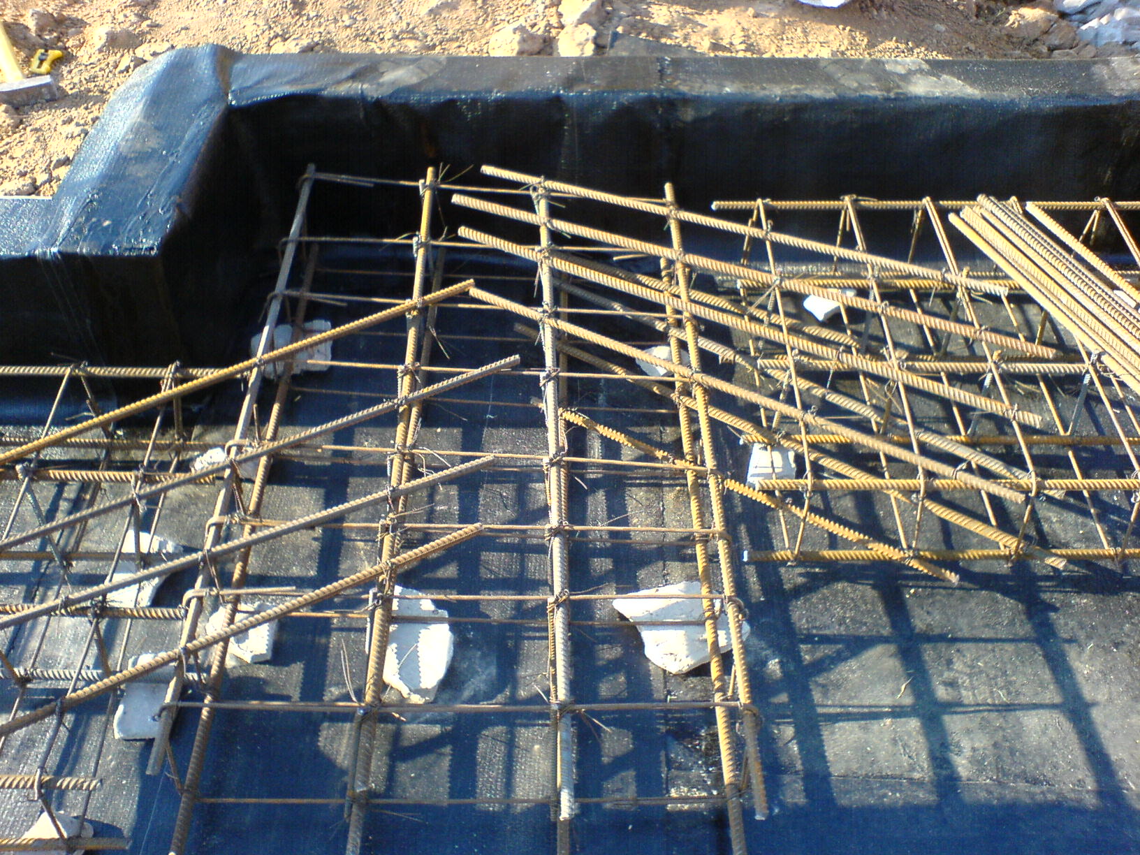

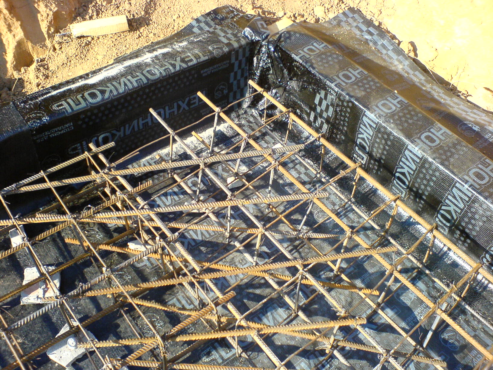

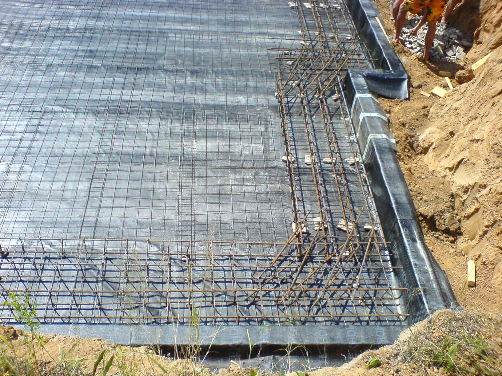

Посмотрите на это (фотки этого этапа на форуме, вроде, никто не выкладывал. Почему, кстати? ;)):
picture.php?albumid=601&pictureid=47581
picture.php?albumid=601&pictureid=47580
picture.php?albumid=601&pictureid=47579
Только не ип... не парьте моск со своими пластиковыми подставками, ок? Защитный слой бетона обеспечен (на лентах видно на снимках по тени от нижней арматуры, а арматура полов еще не поднималась) и достаточно.
Как Вы думаете: профессионально? Аккуратно? Поищите-ка на форуме такого же качества работу. Технадзор объекта мне позже даже заявил, что такую по качеству увязку арматуры он видит впервые. У меня тоже нареканий не было.
Воно завжди на стадії "передзаливкою" гарно і професійно, але потім у цих місцях, що обсипались
вилазять куби перерозходу :(
Але реально кращого армопоясу ніж у Інсана я на фото не бачив. Можливо зблизька там щось і є але візуально акуратніше буть не може

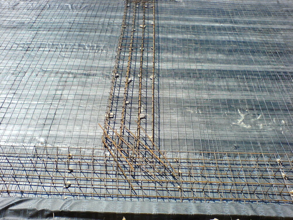

Может, я чего не понял?
А в чем уникальность?
Блох, конечно, можно и у меня поискать, ну там на камешках армокаркас.
Конструкционная сетка на фото еще без подставок.
Но чего такого на форуме еще не показывали?
Кубы? Один-в-один на этом этапе. А о том, что обсыпалось - разговор отдельный. Спасибо ПОЛАА за фотки того, как НУЖНО делать для форума. На ровной и открытой площадке... Эх! Я же пытался сыграть в другую игру.

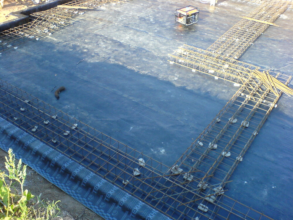

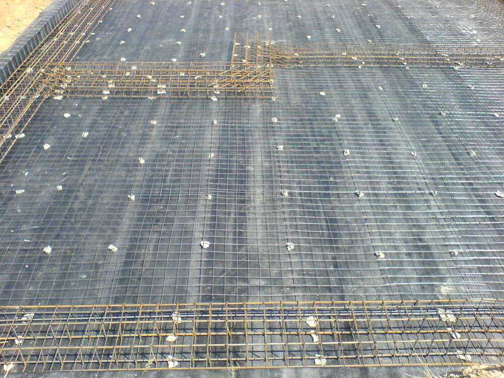

Камешки как раз - не блохи. Это только для местных эстетов представляется проблемой. Задача - обеспечить защитный слой бетона. А в состав бетона, как известно, входит щебень. Так, что... Кирпич тоже не влияет на прочностные характеристики полученного бетона.
Ладно, давайте сравним?
Вот Ваша гидроизоляция:attachment.php?attachmentid=227411&stc=1&thumb=1&d=1352665224
А вот моя: picture.php?pictureid=47579&albumid=601&dl=1351844188&thumb=1
Самое интересное то, что наверняка Вам никто ничего поперек не скажет и на всем форуме никто не возбухнул. А вот у меня вопрос. Судя по всему - у Вас плитный фундамент, который Вы противопоставляете моей ленте. Плита мелкого залегания. Но, простите, с какого бодуна у Вас принято решение использовать наплавляемый рубероид? Впрочем, не наплавленный при том. И наверняка - по бетонной подготовке? Вы на болоте строитесь или УГВ в полуметре от поверхности? Нет - грунты не те - видно по фото.
Сравните по стоимости с бюджетным простым рубероидом в один слой, укрытый поверх пленочной гидроизоляцией. Последняя была взята только для того, чтоб обеспечить целостность при хождении и укладке арматуры. А вместо бетонной подготовки - у меня щебенная подсыпка. Щебень, как известно, воду не поднимает.
Как по-мне - лучше было на эти деньги детям игрушек накупить. Хотя, возможно, я ошибаюсь - сужу только по фото и выводы делаю по предположениям.
