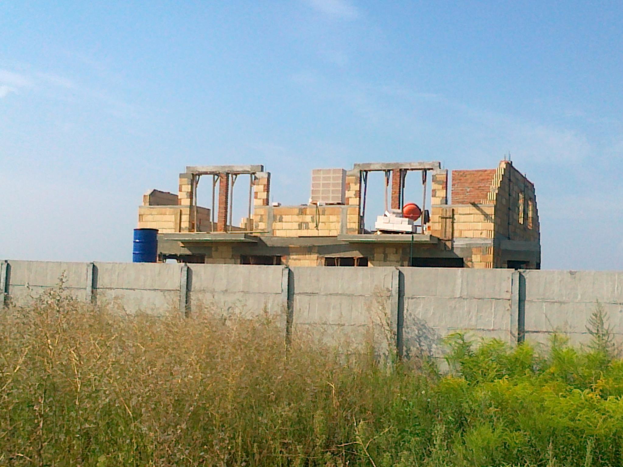

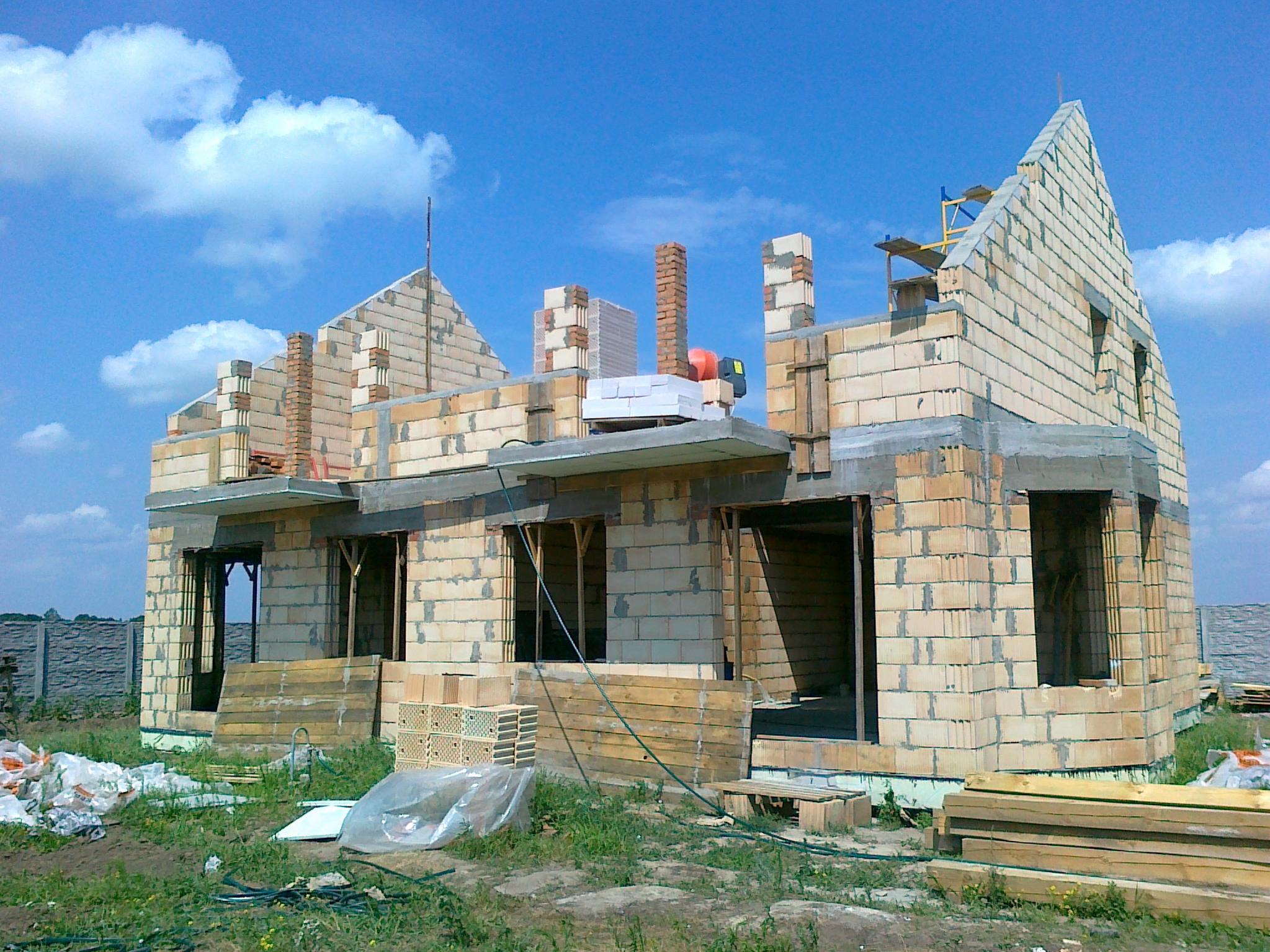

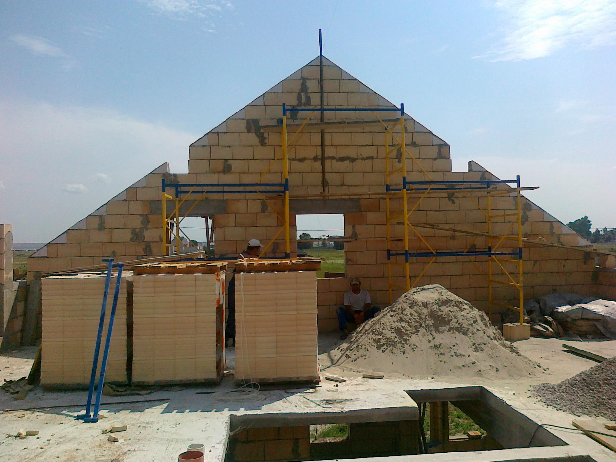

Немного арифметики. В тему не успел - пусть будет у меня.
Фронтон высотой 5м, основание 10. Площадь фронтона Sф=25м2, толщина 25см, вес около 7т. Центр тяжести/парусности на высоте L=3,33м.
Сначала цитата:
Ветер в пять баллов (9—10 метров в секунду) давит на поверхности тел с силой около 10 килограммов на каждый квадратный метр площади. Ветер, дующий со скоростью 20 метров в секунду, производит на встречные тела давление, равное уже примерно 50 килограммам на квадратный метр поверхности. Ураганы, скорость которых достигает 50—60 метров, оказывают давление в 200 и более килограммов на квадратный метр! Можно выполнить оценочные расчеты ветряков и ветроколес по этим данным. У промышленных ветряков разрушение ротора при 60 м/c.
Рассматриваемый фронтон удерживается от опрокидывания моментом, грубо:
М = 7тс*0,1м=700 кгс*м
0,1 - это половина ширины основания минус 5мм эксцентриситета и минус 2см расстояния от края фронтона до точки приложения эффективной силы сжатия. На деле больше, чем два, но сейчас для того, чтоб "почувствовать цифру".
То есть для опрокидывания ветер должен создать давление, компенсирующее указанный момент Мф
Мв = Мф
При этом:
Мв = Sф*Fв*L, откуда следует, что сила ветра Fв должна превысить величину:
Sф=Мв/(Fв*L)= 700/(25*3,33)= 8,41 кг/м2.
То есть при пятибальном ветре, дующем перпендикулярно плоскости фронтона, он обязан завалиться. Это еще без учета аэродинамического коэффициента, без учета не схватившегося раствора, неполного заполнения шва, отклонений по вертикали больше 5мм.
Насколько понял постановку задачи, Вы рассматриваете опрокидывание фронтона относительно основания как единого целого? Но тогда раствор в кладке именно схватился и хорошо, раз оно падает полностью. Ведь если бы фронтон был просто сложен из кирпичей, разрушение скорей всего произошло где-то посередине.
Естественно. Речь идет о том, чтоб почувствовать цифру, ее порядок. Остальное - детали.

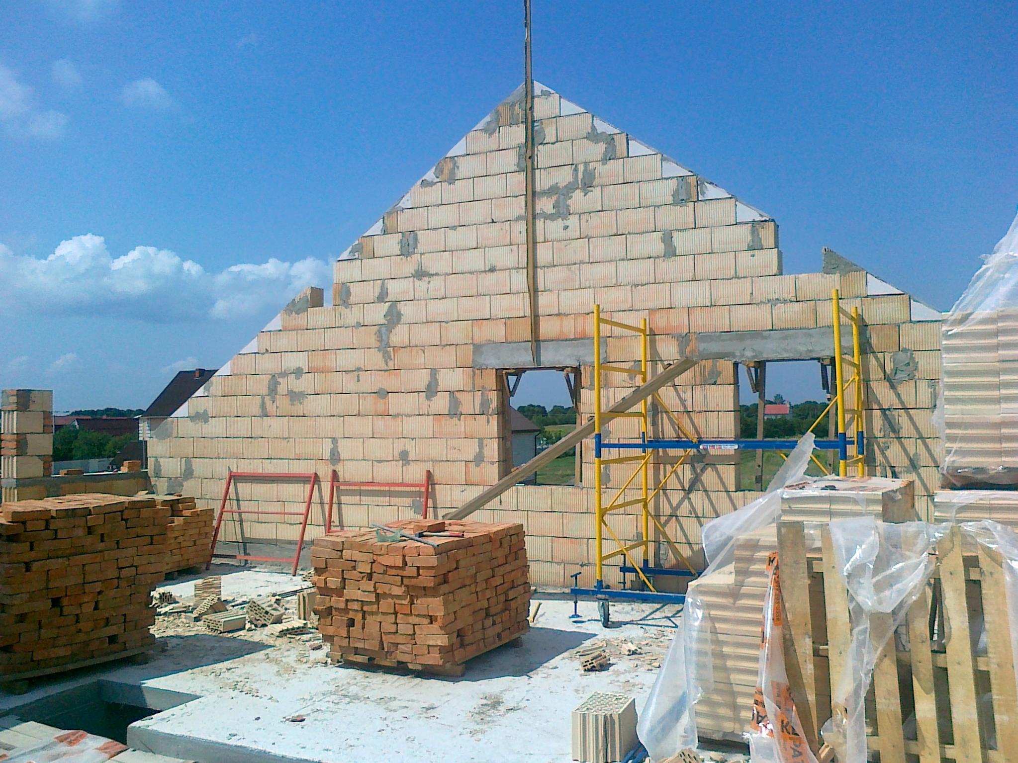

Реальная площадь 33 м.кв., на высоту 1 м от основания, фронтоны перевязаны с фасадными стенами. Раствор схватился довольно таки хорошо, т.к. более молодой из двух фронтонов не рассыпался полностью на отдельные блоки, не говоря уже о более старом. До падения они пережили как минимум два дождя с неслабым ветром, когда лист профнастила которым был накрыт цемент на земле, просто летал по площадке. Ниже фото фронтонов до падения, после и одного восстановленного (выполнены два монолитных сердечника и две удерживающие стены в пол кирпича).
Реальная площадь 33 м.кв., на высоту 1 м от основания, фронтоны перевязаны с фасадными стенами...
Странно, но я не ошибся. С учетом оставшихся 4-5 рядов кирпича как раз 25м2 и выходит.

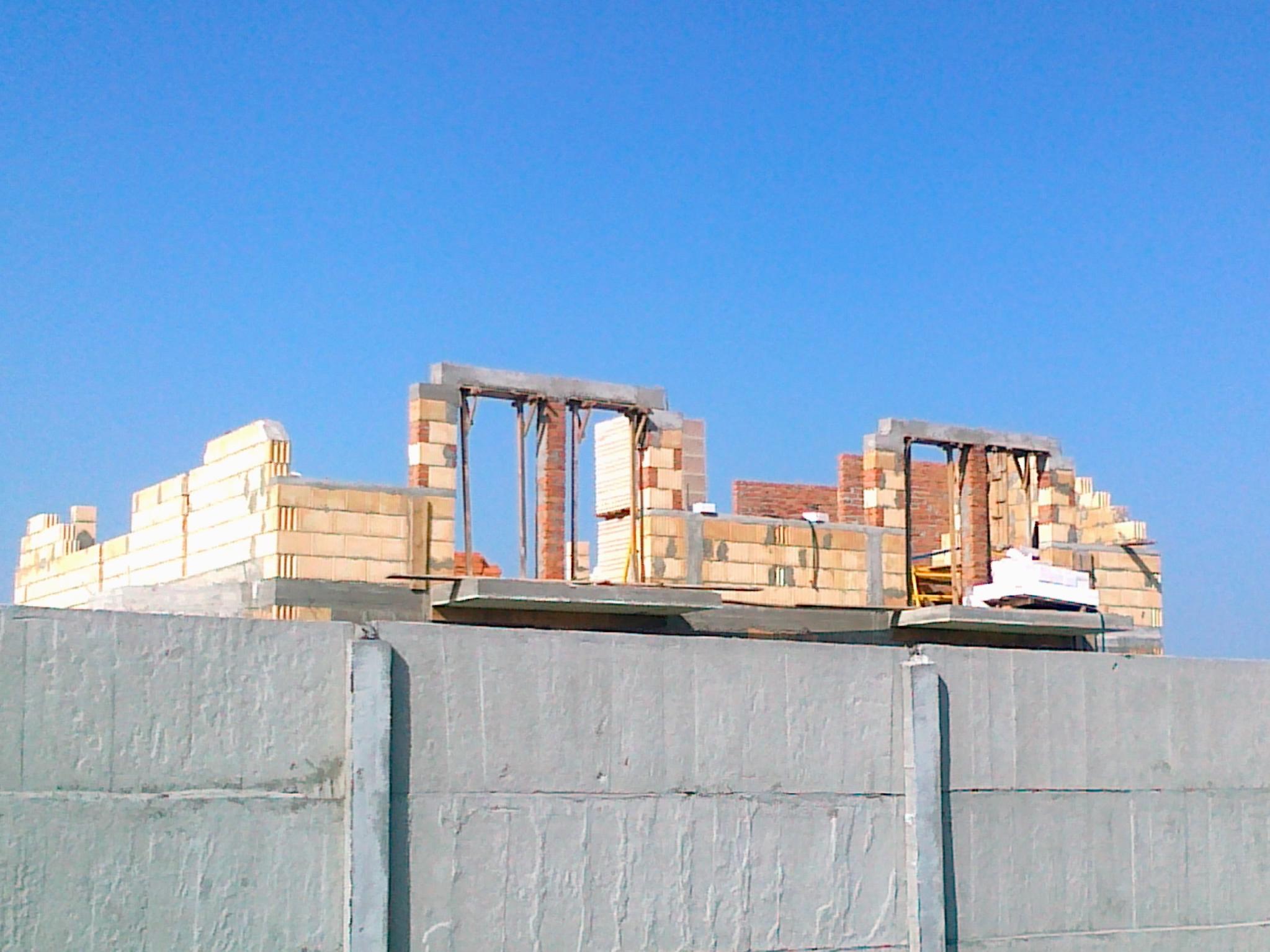

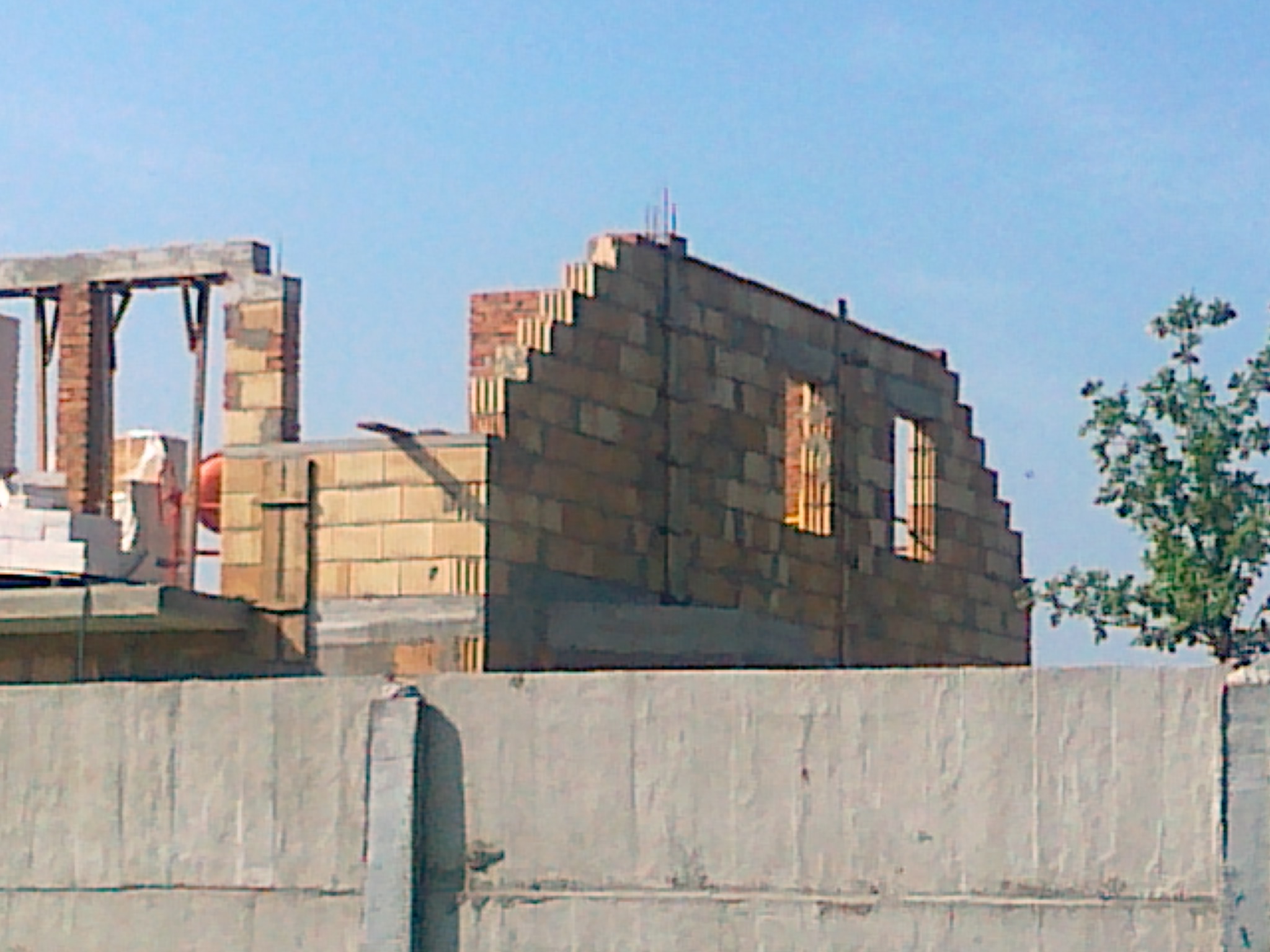

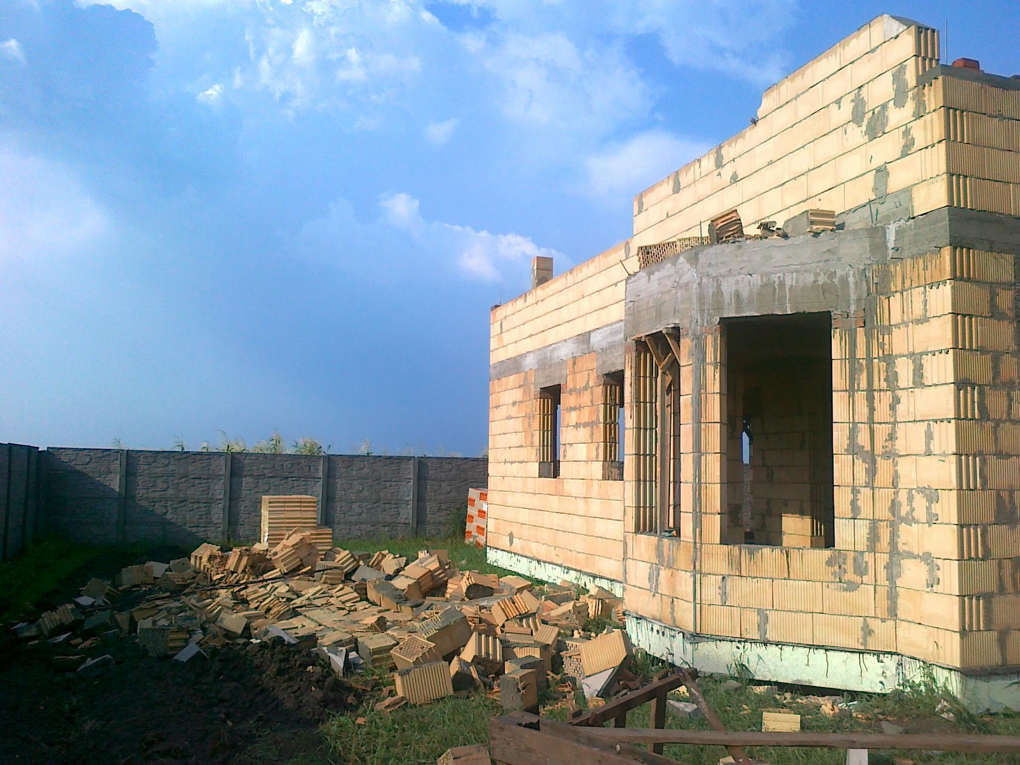

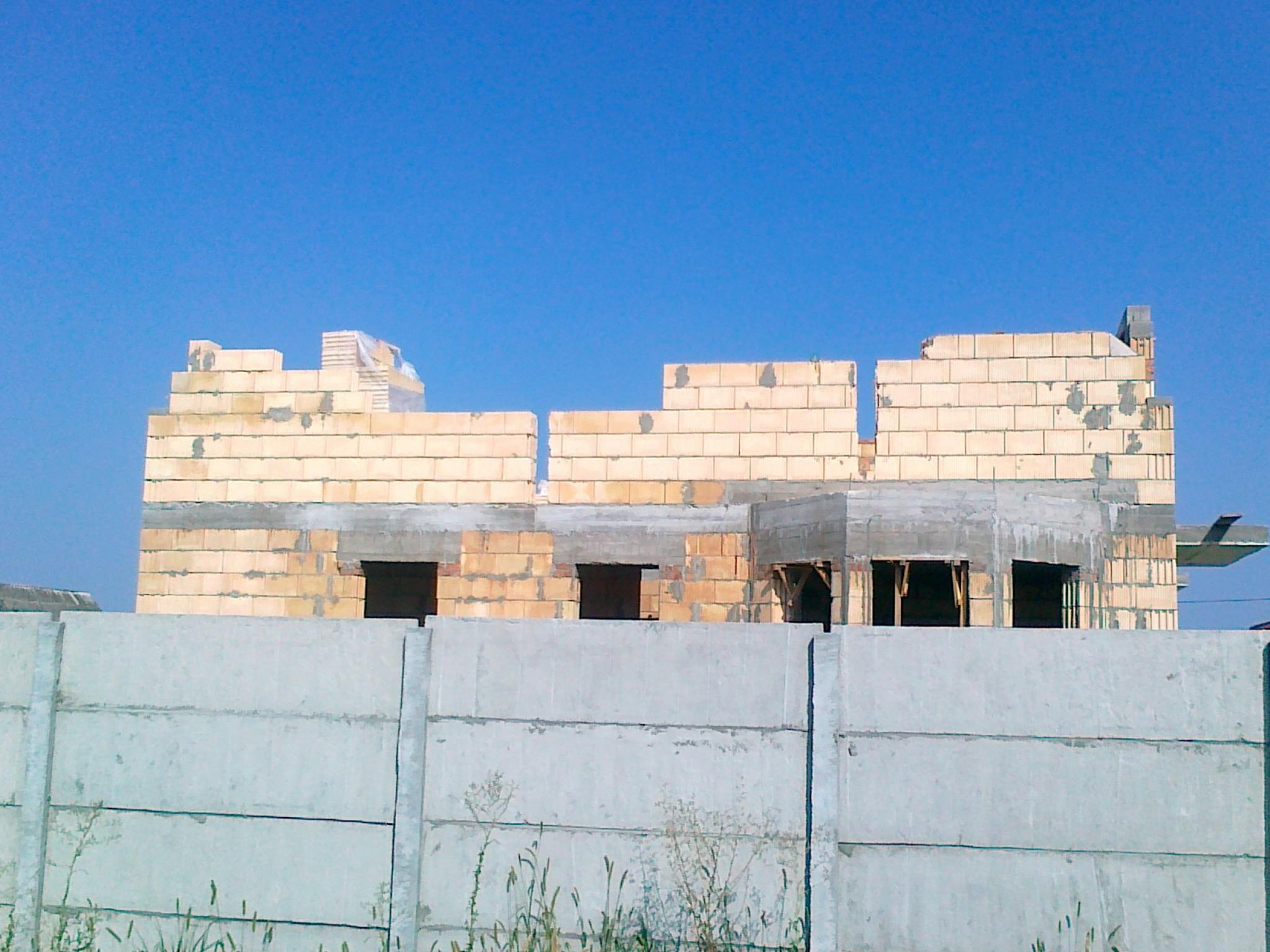

По снимкам видно, что обвал произошел аккурат по ослабленному сечению. Хотя, как указывалось в одной реплике из "Упал фронтон..., оконные проемы ветровую нагрузку не уменьшают. Теоретически и на характер разрушений проемы не влияют, хотя кажется очевидным, что линия разлома не уйдет ниже линии подоконников.
Поскольку форум строительный, то при расчете устойчивости фронтона я ставил задачу не так разобраться с данным конкретным случаем, как дать понимание возможных последствий при возведении консольной стены и оценить условия их наступления. Но за иллюстрацию спасибо.
Вы будете смеяться, но никакой принципиальной разницы между стопкой кирпича и стеной нет. :)
Здравый смысл же подсказывает нам, что это не так. Во-первых, разницы нет, если кирпич идеально ровный и лежит плотно. На деле кирпич на кирпиче не будет лежать неподвижно и плотность достигается за счет раствора. Во-вторых я не рассматривал работу раствора на растяжение. Конечно, какое-то копеечное усилие на разрыв раствор имеет. Но при расчете бетонных конструкций усилие в растянутой зоне принимается равным нулю. Так оно, собственно, и происходит: если имеется ничем не компенсированное более-менее существенное растяжение, то образуется трещина и со временем она распространяется на всю область растяжения. Приблизительно так. Другими словами: если фронтон должен рухнуть от рассматриваемой нагрузки, то он когда-нибудь обязательно рухнет. :)
Фронтон который первым встретил ветер выломан до основания и рухнул на перекрытие, низ второго срезанного по подоконникам был защищен от ветра самим зданием и упал за здание. Так что проемы здесь наверное действительно играют наименьшую роль.
Только чуть - чуть, основание стены 11,3 м, на высоту 1 м она прямоугольная= 11 м.кв., треугольник высотой 4 м, 5,5*4= 22 м.кв., всего 33 м.кв., 4 ряда кладки = 1 м в высоту.

Позвольте внести поправку.
Вы говорите следующее:
сила ветра Fв должна превысить величину: Sф=Мв/(Fв*L)= 700/(25*3,33)= 8,41 кг/м2
и затем даете сравнительную таблицу бальности ветра от скорости его потока, сравнивая потом скорость ветра с его силой давления (в кг на м.кв.) Если я все правильно понял, то вы допустили ошибку.
Вот сравнительная таблица скорости ветра, его силы и его оценка в баллах:
Сила ветра Описание Сила ветра в м/с Давление ветра Н/м2-(кгс/м2)
4 Умеренный бриз 5,5 ... 7,9 20 ... 40 - ( 2,0 .... 4,1)
5 Свежий бриз 8,0 ... 10,7 41 ... 74 - ( 4,2 .... 7,5)
6 Сильный бриз 10,8 ... 13,8 75 ... 123 - ( 7,7 .... 12,5)
7 Почти шторм 13,9 ... 17,1 125 ... 189 - (12,7 .... 19,2)
8 Шторм 17,2 ... 20,7 191 ... 276 - (19,4 .... 28,2)
Из чего следует, что скорость ветра соответствующая давлению в 8.41 кг/м.кв., равна - 11,8 м/с (приблизительно).
Согласны?
ЗЫ. Ссылка на источник:www.unisail.ru/content/Vetus/pu.htm
ЗЗЫ. Очень приятно увидеть расчеты, связанные (хотя бы!) с теормехом, вместо привычного: "Я так думаю, что (траляля), потому что так все делают" :beer:
В таблице, которую приводил я - не было значений давления ветра по его скорости. И я достаточно вольно манипулировал значениями кг и кгс, отдавая себе отчет в том, что эти величины отличаются. Для меня было достаточно, что
Расчетная величина критической силы ветра у меня получилась 8,41 и с учетом коэффициента g=9,81м/с2 я уверенно говорю, что 9-10м/с вполне достаточно для завала фронтона, даже не вникая в то, в какую сторону g будет изменять скорость ветра: барашек по воде будет вполне достаточно. Все равно ветер на стройплощадке никто измерять не будет.
Тем более, что легко видеть как отличаются в двух таблицах скорости ветра и его бальная оценка. Для ветра 20м/с величина давления отличается уже вдвое. Но на 10м/с оценка из двух источников приблизительно сходятся. С той же степенью приближения делал оценку и я. Для меня не принципиально 11.8м/с или 10м/с: слишком много других факторов влияет на устойчивость.
Например, ветер может дуть с переменно амплитудой. И частота изменения скорости ветра может случайно совпасть с собственной частотой колебаний фронтона. Грубо говоря: порыв ветра - фронтон чуть наклонился, ветер ослаб - фронтон качнулся в противоположном направлении и снова порыв - и фронтон с разгону преодолевает критический угол наклона. Ситуация более, чем реальная. В этом случае, мне кажется, достаточно и 7м/с.
Речь, собственно, шла о чем? О том, что если фронтон теоретически завалится при 10 м/с, то есть определенная вероятность такого же исхода и при 7м/с, и при 20м/с. Вот если бы расчет дал скорость 30м/с - тогда бы мы не беспокоились до того момента, пока ветер не начнет ломать ветки. Вот это я и назвал "почувствовать цифру". Все равно никто сейчас не собирается заниматься уточнением всех поправочных коэффициентов.
