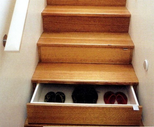

Занимательно! А что будет, если забыть закрыть ящички-то?... :)
Они будут работать как уловители. :D
... останков человеческого тела, катящегося с лестницы?...
Видел такое. Только там ящички сами задвигаются, как только руку бросиш. Принцип не рассматривал. Не удобно как то было лезть.

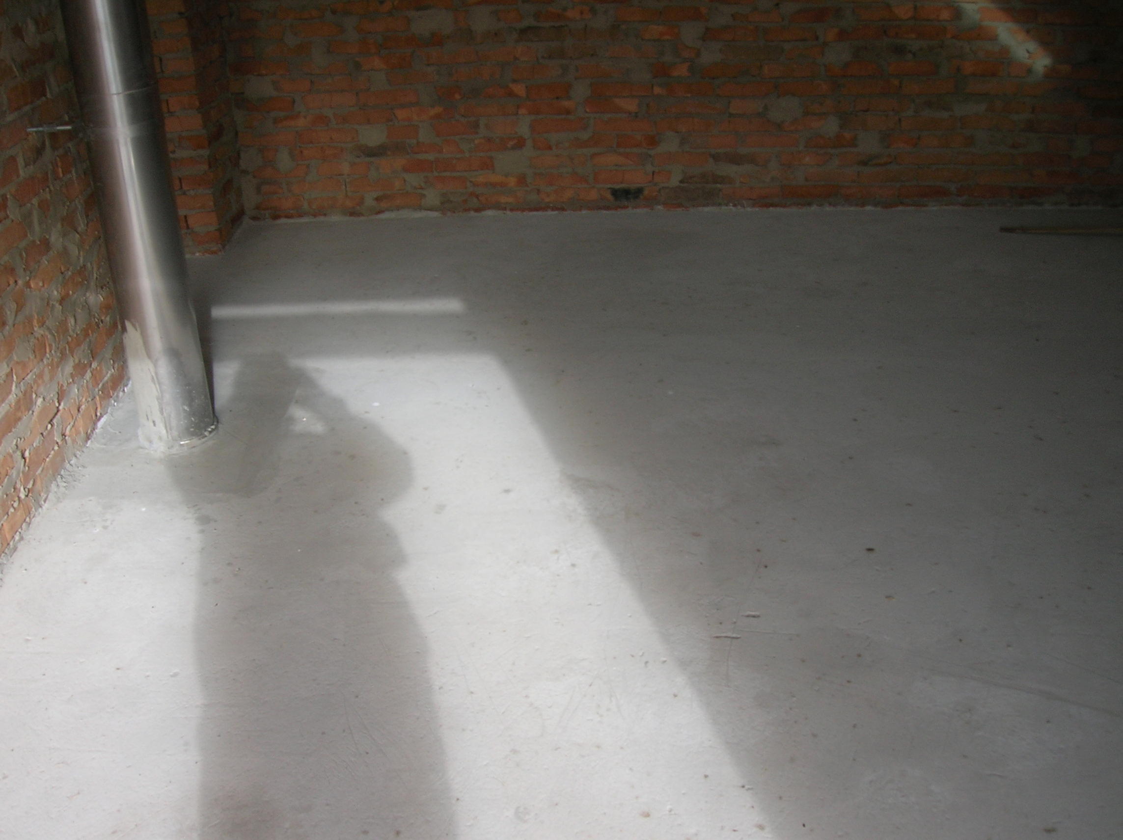

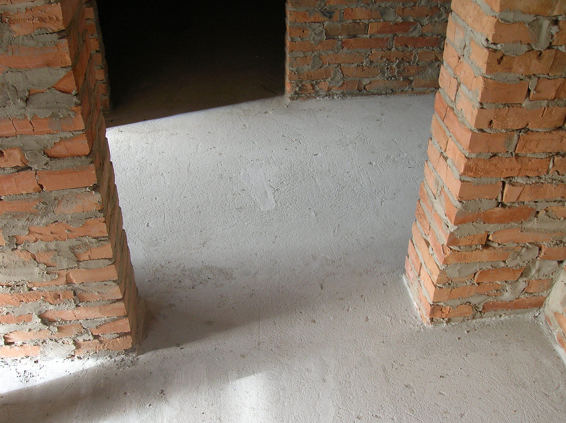

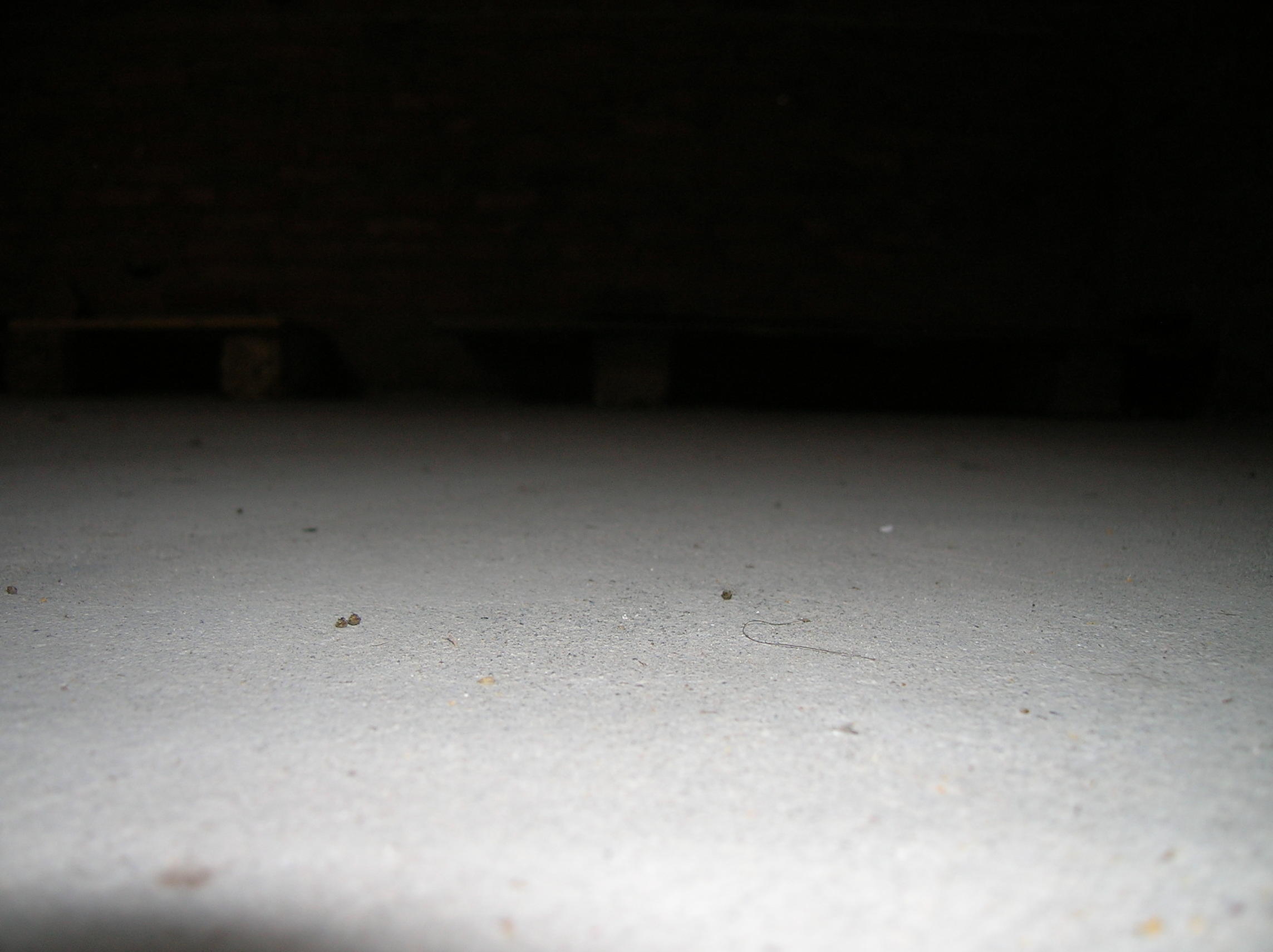

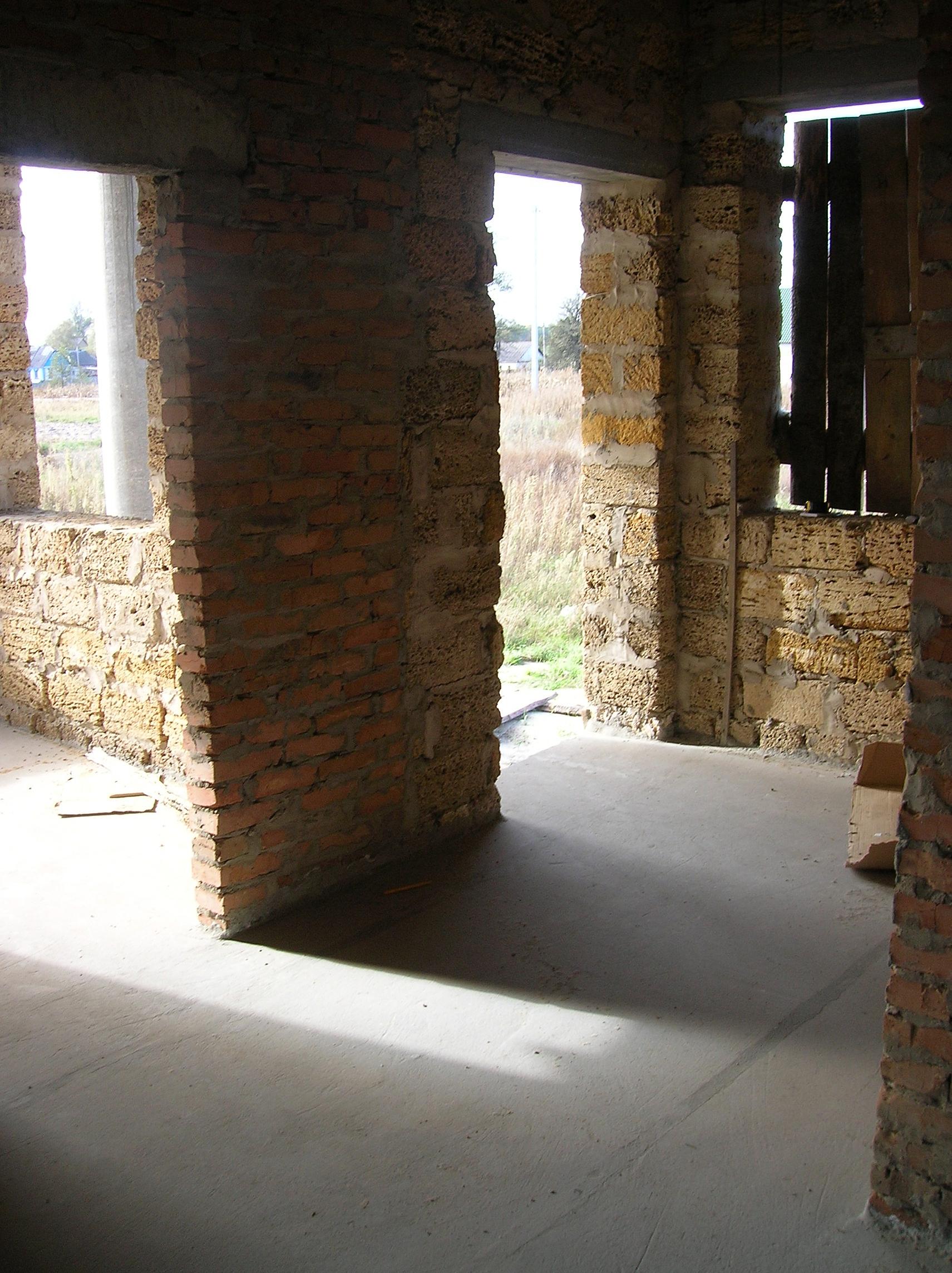

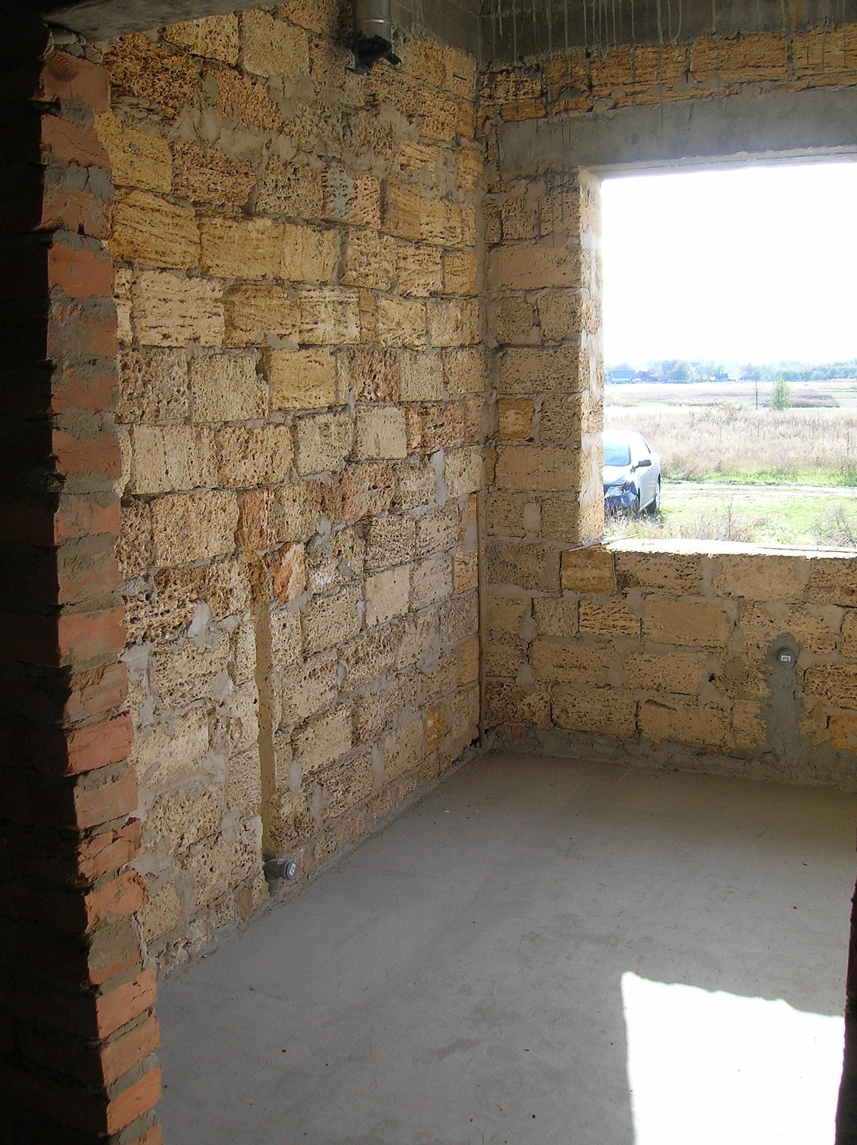

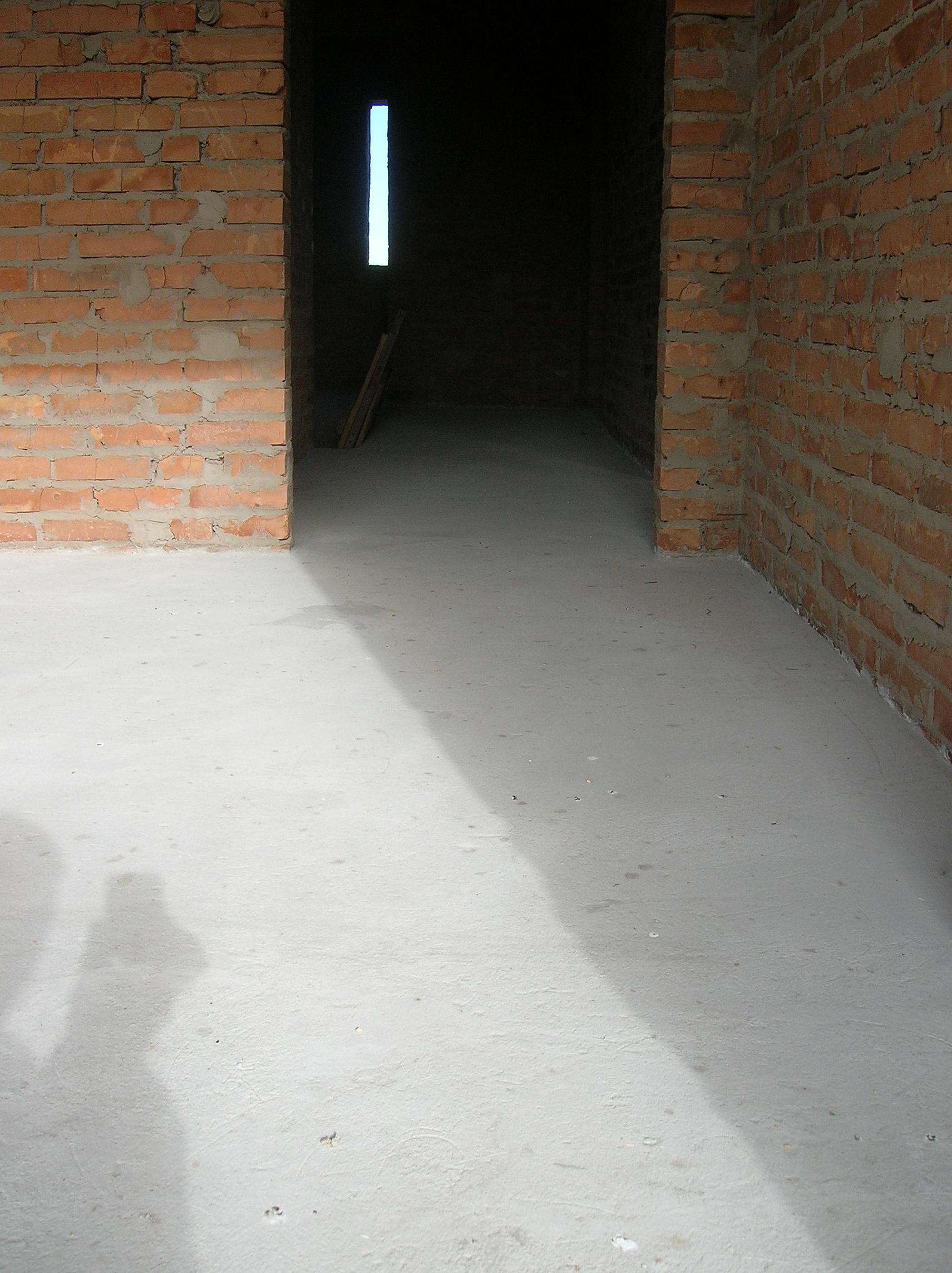

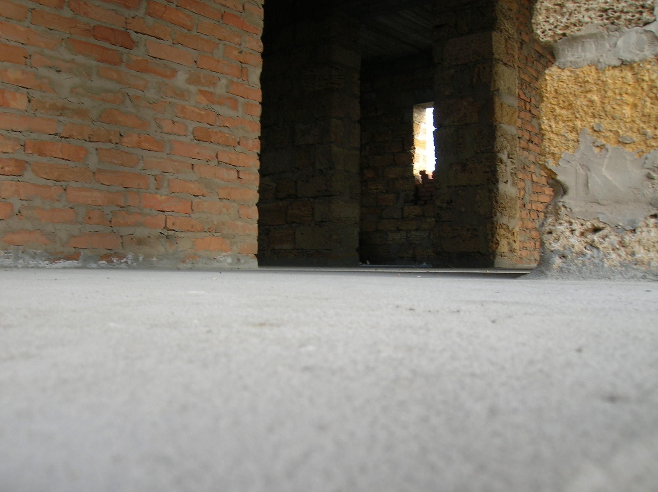

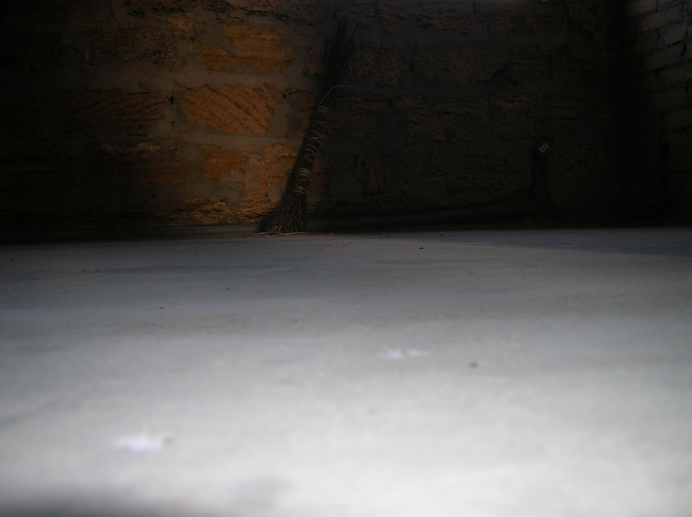

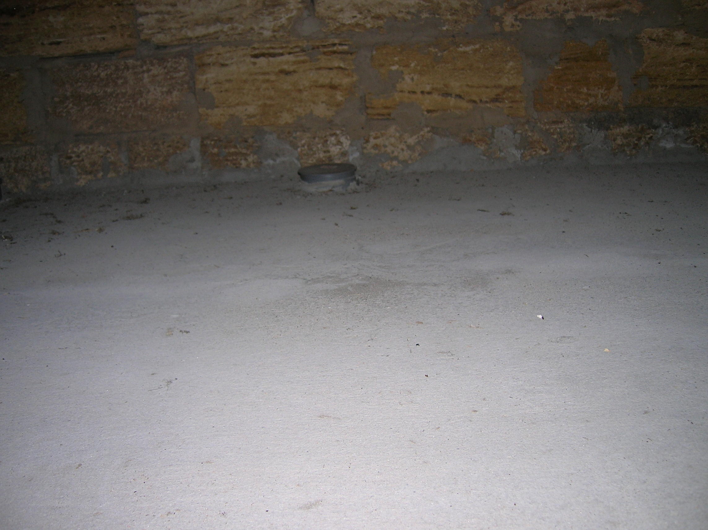

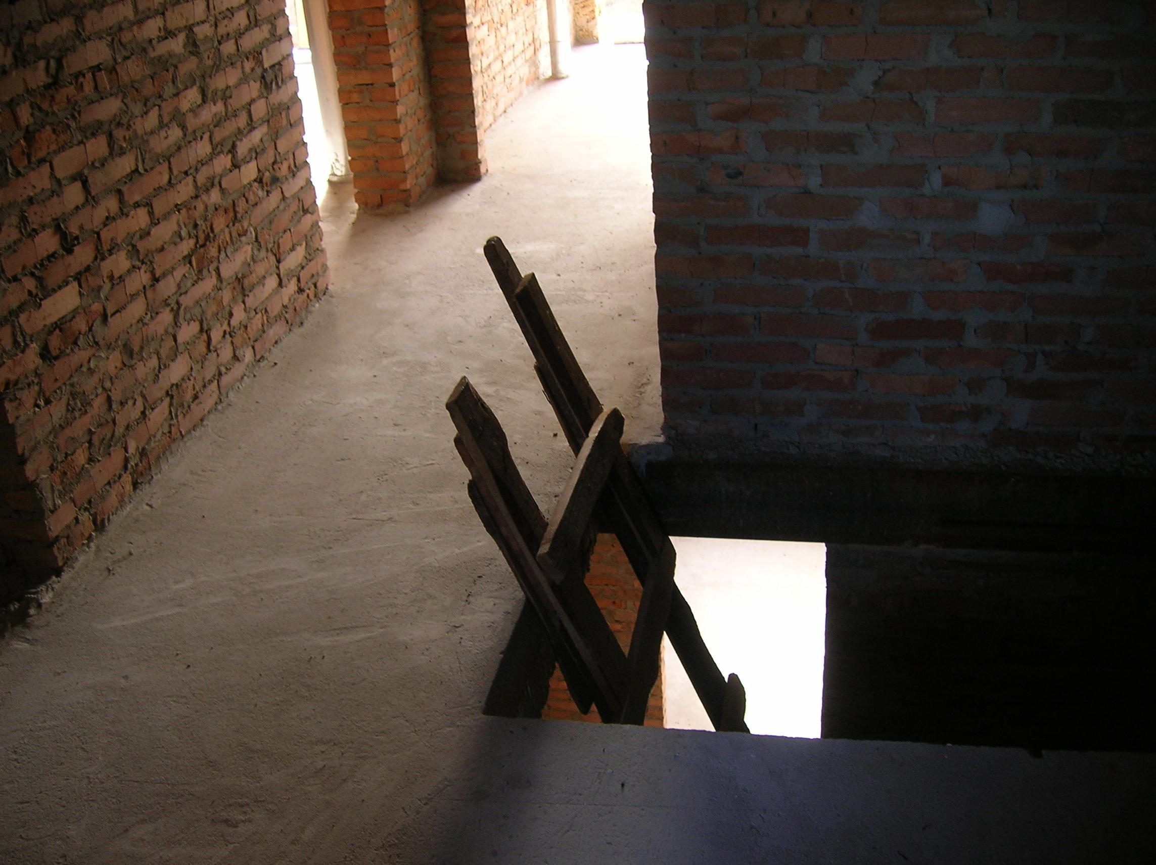

Да прастит меня Сергей... Но как и договаривались, но результаты работы выкладываю в сюды.
Кратко (ОЧЕНЬ КРАТКО): встретилисб-обсудили-встретились типа с тех.надзором сойтись в единой точке зрения-предоплата-лапоть работы-еще денег-почти все-остаток - вся работа.
Приехал принимать - ЗАРАЗА ПРИЯТНО! Без подхалимства скажу:"До этого НЕ получал такой нирваны для души от результатов!" СПАСИБО, Серега! Продолжим! Сто прОцентов уверен.
Что делали: разводку канаЛьи:lol: (как Серега выразился о канализации) и сразу вели по грунту чистовой пол.
Минусы (есть таковы и они для меня как для НЕ профессионала): непонятные моменты в работе можно прозвонить и уточнить, Серег (я о непонятке с канальей на втором этаже). Это вроде все с недостатков! А , НЕТ! Еще... Будь я чуток требовательнее и не мягкий - я бы спросил ПОЧЕМУ НЕТ КОМПЕНСАЦИОННОЙ ЛЕНТЫ ПО ПЕРИМЕТРУ стяжки:-x ГДЕ?
Это основные минусы и единственные.. Полет через месяц - нормальный. Реккомендую.
Плюсы скажут фотки.
СПАСИБО, Серега!

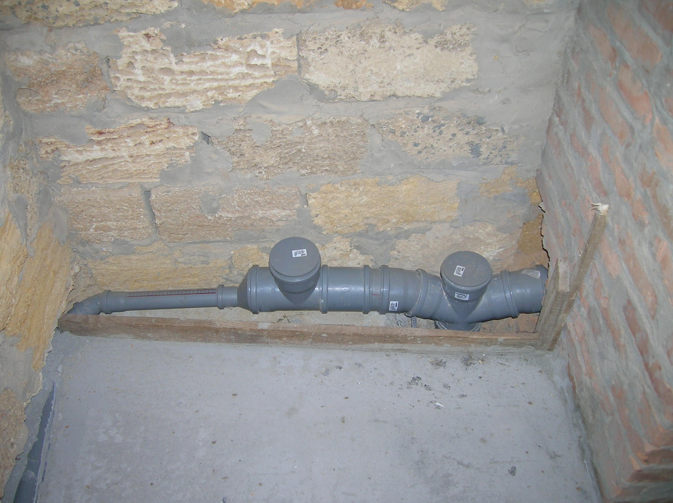

А что у вас будет подключаться в эту большую трубу 110 мм и что будет подключаться к трубе 50 мм?

... А , НЕТ! Еще... Будь я чуток требовательнее и не мягкий - я бы спросил ПОЧЕМУ НЕТ КОМПЕНСАЦИОННОЙ ЛЕНТЫ ПО ПЕРИМЕТРУ стяжки:-x ГДЕ?
Напомню: в нашем случае стяжка не плавающая, а работает совместно с плитой перекрытия. То есть она "приклеена" к плите. Плиту ж никто не отделяет компенсаторной лентой от стены?
А мне по чем знать?:D Я так спросил.. Абы перестраховаться)))
Ладно второй этаж... А первый?:rolleyes: В общем.... Сейчас это уже не важно... Если это не нужно - значит не нужно... Нужно - ну что же..

В то, что погрубее, как Вы могли догадаться становится навесной унетаз, а 50 - умывальников начальник и мочалок командирЪ - рукомойник))):oops: А что вызывает сомнения?:(
Вот как блин получается такая стяжка??!! Сай - колись!!!!))))))))))))
А я знаю:D:D:D

Фото может обманывать. Но, глядя на снимок кажется, что какашки из унитаза могут побежать как направо ( в сливной стояк ), так и налево ( в 50 мм трубу от умывальника ).

Ага.... Я их побегу!!!:lol: Хотя коммент стоит внимания... Я когда обход делал работ - не обратил внимания, но вроде там все пучком.. То фотка такая.. НО! ПРОВЕРЮ в следующий приезд на дом! Спасибо!:beer:
да уж... намучаетесь с проверкой то.... это ж надо "попасть" в трубу... а потом посмотреть - куда они там побежали!!! та еще задачка)))))))))))))))))))) Просто может стоило редуцию сделать патрубком выше чем сейчас.... но тогда бы не получалось замонолитить 50 мм трубу, хотя она и так лишь краешьком там...

Да ничего не случится, ну полезут какахи в сторону раковины, ну и что, там же сифон :-)

Проверю все равно.. Возьму уровень... А то какк-то не приятно понимать, что там будет постоянно суспензия с мыла и говнях:shout:
