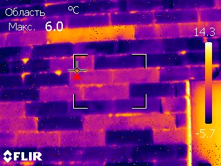

Первое, это мы были уверены, что плоскую крышу придется утеплять еще и изнутри (потолок второго этажа), думали, там основные теплопотери будут, сейчас под стяжкой лежит 100 мм плотного пенопласта, SAY заверял, что будет достаточно :D Таки достаточно, на крыше совсем нет потерь. :)
Второе, это мосты холода, на армопоясах. Как не утепляли, как не извращались результат монопенисуальный :D
Похоже от утепления снаружи не уйти.

Толщина 3-4 см ЭППС.
Разумеется чистил, в 12 часов ночи, за день перед теплоаудитом :D

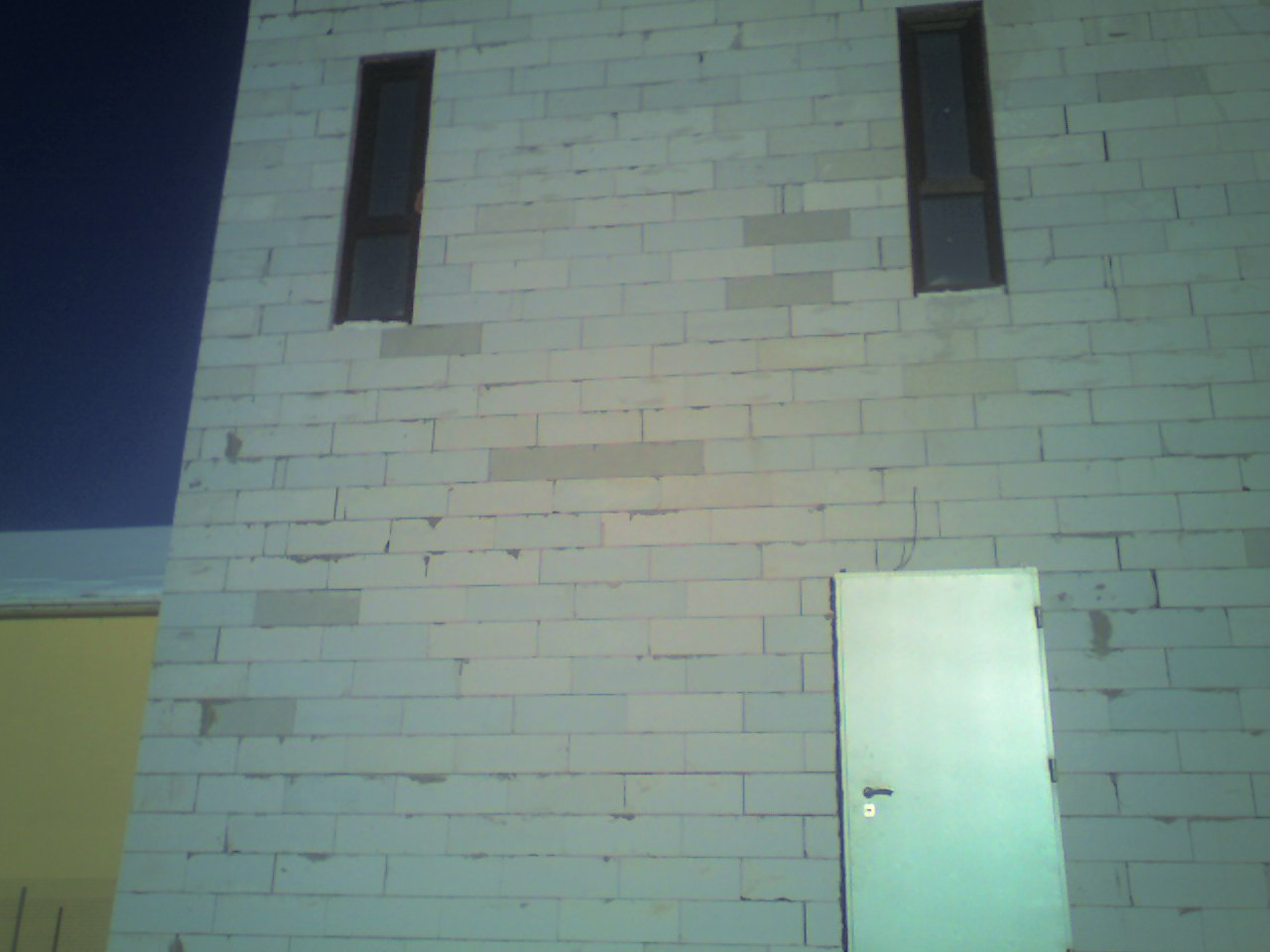

По кладке газоблока тоже контролируйте чтоб толщина клея была минимальная, и чтоб газобок был однородный, похоже у нас пару затесалось другой плотности, да они и по цвету видны.

Это, по-моему, более мокрый и более сухой газобетон. Когда влага уйдет, должно быть более равномерно.

Больше похоже, что это влажный и сухой блок, разная плотность не может давать такой разницы по температуре. А блок обоработанный грунтовкой или нет?
Нет. Что интересно, изнутри холодным эти блоки не показало, только снаружи.
Все-таки думаю, что дело во влажности!

Плохо, ну, не то, чтобы плохо, но не совсем правильно.. Съемку нужно делать в темное время суток, что бы не было искажения теормографической картины за счет солнечных лучей.
