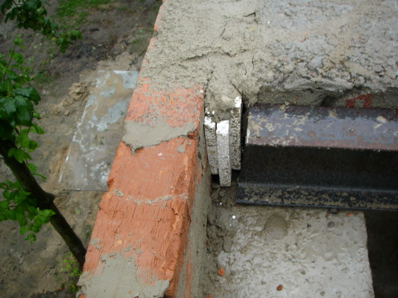

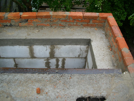

Выложили периметр плит кирпичем и опалубку (кирпичную) под монолитные участки перекрытия, под сегодняшним ливнем.
