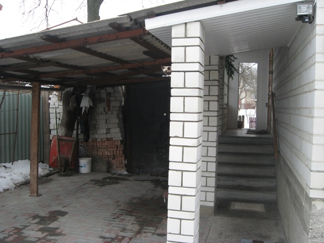

Ну вот так воно виглядає.
Справа на сходах - захід в будинок, прямо відкритий проєм - то просто двері відкриті - там знову сходи вних і друга частина ділянки. Якщо заганяю машину в дощ звечора, то зранку практично завжди вона суха. Вітерець і сквознячок роблять свою справу.
Тут звичайно не місце, але хочу спитати, як можна "замаскувати" цеглу і брезент шоб виглядало гарно, недорого, щоб в любий момен зняти?
У мене дві ідеї:
1 - маскувальна сітка - але не траплялася дешево, все якась дорога,
2 - зробити щось типу тину з переплетеної ліщини - треба побавитися і нарубати її потім іще побавитися щоб сплести.
Може в когось є ідеї?

Сетка по бокам и растения по сетке, от винограда до плюща.
