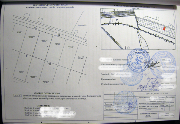

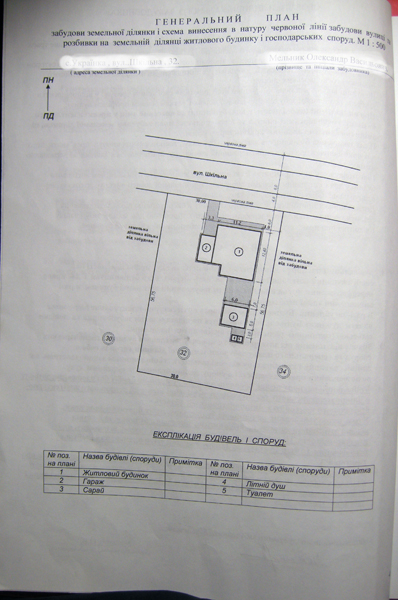

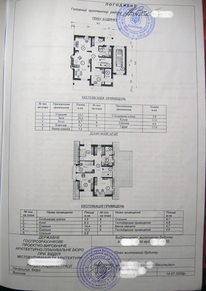

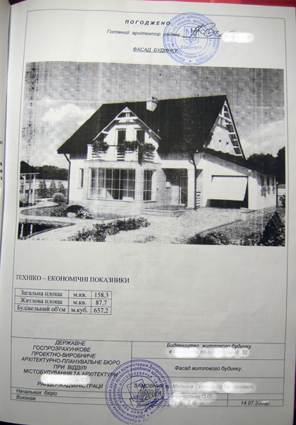

как и обещай мой строй паспорт 2008года,, он делался потолочно "аби був"

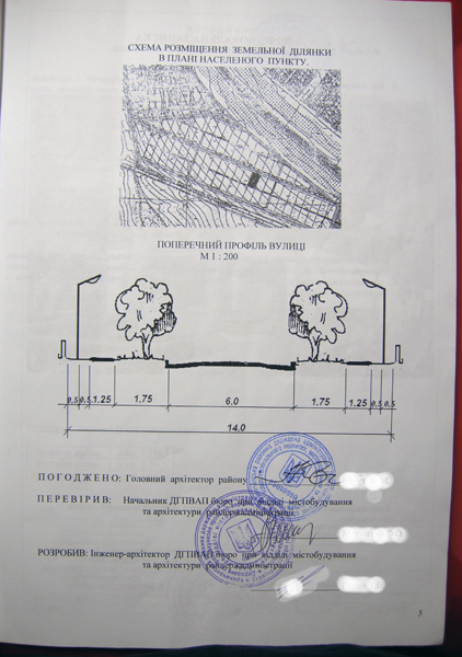

есть еще тех документация к акту на зем. участок в которой есть пятисотка и пятитысячка (последние изображение)

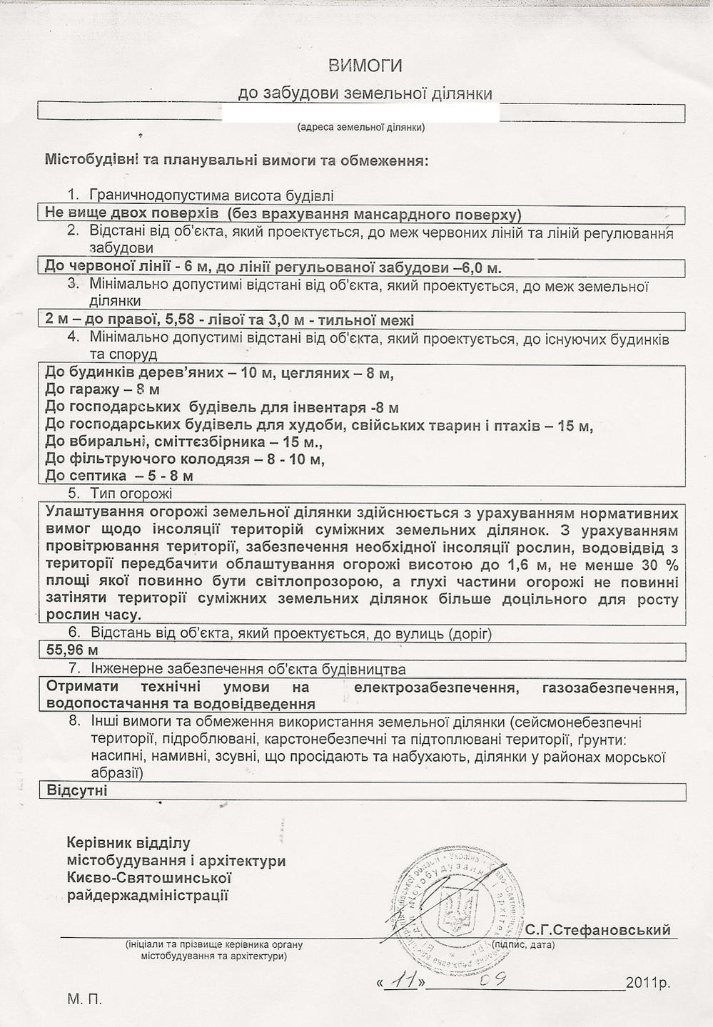

В среду получил "Вимоги до забудови земельної ділянки" в КС архитектуре (если кому интересно - могу выложить. документ что-то типа градостроительных условий только для конкретно моего случая).

очень хочется посмотреть вимоги,, а еще больше знать стоило ли они денег??
вимоги до забудови земельної ділянки
денег стоили,согласно договору на создание стройпаспорта: 853грн (вместе с стоимостью самого техпаспорта)

Вот интересно, в Ваших "вимогах" значится:
"Відстань від обєкта, що проектується, до вулиць (доріг)" - 56 МЕТРОВ?
Это какой же должен быть участок? :o

у меня длинный участок (76м) и дом вглубине

Я не знаю, как сейчас будут делать, но раньше выезжал инспектор из архитектуры и "садил дом" на участок. У нас было проще, но затратней, архитектура потребовала генплан массива, на котором и отмечены все красные линии, отступы между домами, расстояние к дороге. Но в любом случае, преимущество у тех, кто раньше получил документы. У нас из 25 человек строится 18 все получили документы на строительство без проблем, остальным придется располагать свои дома относительно уже построенных или тех, у кого оформлен стройпаспорт. Справки получать не надо.
