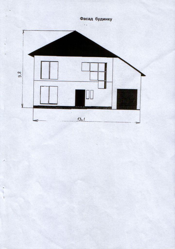

Где-то месяц назад без особых надежд, нарисовал себе от руки эскиз намерений:
план расположения будущего дома на участке, габариты участка и вид будущего фасада с габаритами
- все рисовал от руки карандашиком под линеечку :) в масштабе.

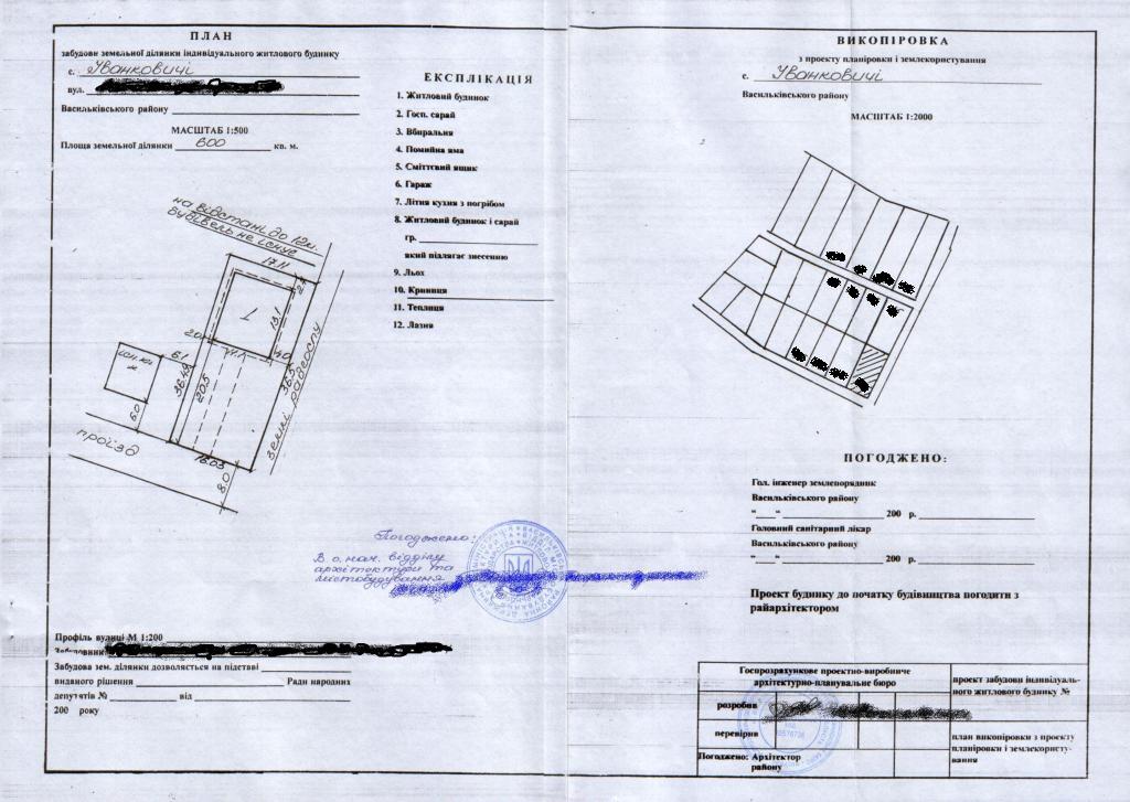

а скан как выгялдит сам паспорт можно? у нас в местной архитектуре сказали -несите образец -тогда может сделаем. Интересно почему я госоргану должна доставать образец????
Вот так, выглядит мой Строй паспорт
+ копия акта (не выкладываю),
Бланки я тоже носил, их можно скачать или на лиге или на сайте Верховной рады, и здесь в этой теме не раз уже всплывали
и сам закон про Буд.паспорт был всегда со мной :)
