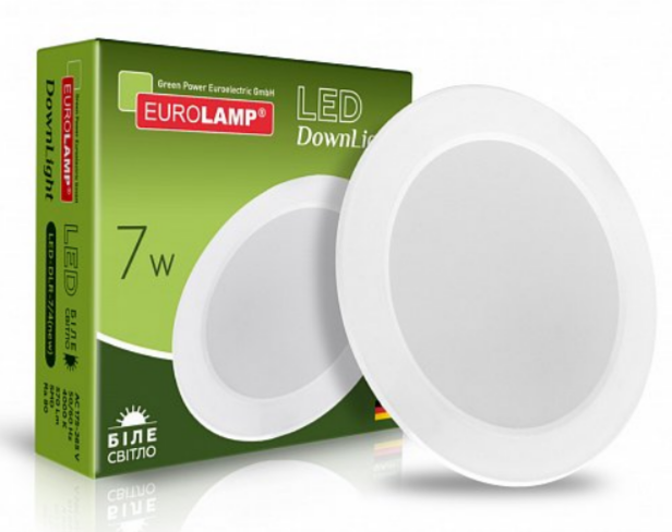

Куркуль Опубліковано: 14 січня 2025 Поділитись Опубліковано: 14 січня 2025 Пфдкажіть будь ласка яке точноке освітлення лараз актуальне, ті де лед лампа замінюється чи ті, що мають цільну конструкцію? І чи варто для вітальні ставити лампи температурою 4000? Посилання на коментар Поділитися на інших сайтах More sharing options...
DimaF Опубліковано: 14 січня 2025 Поділитись Опубліковано: 14 січня 2025 45 минут назад, Куркуль сказал: І чи варто для вітальні ставити лампи температурою 4000? Такие лампы не ставьте (те что на фото). Годятся только для сортиров и котелен, от них мало света. У меня такие пачками по 6 штук стоят, фигня полная. Берите выпуклые. 1 1 Посилання на коментар Поділитися на інших сайтах More sharing options...

MegaPolis_Valeriya Опубліковано: 14 січня 2025 Поділитись Опубліковано: 14 січня 2025 8 часов назад, Куркуль сказал: Пфдкажіть будь ласка яке точноке освітлення лараз актуальне, ті де лед лампа замінюється чи ті, що мають цільну конструкцію? І чи варто для вітальні ставити лампи температурою 4000? І перші і другі актуальні! Але DimaF Вам правильно зауважив. Такі моделі як у Вас на скріні - далеко не самі затишні. Для офісу - хороше рішення. Для вітальні придивіться краще до типових вбудованих (якщо треба максимально нейтральний дизайн). В ідеалі - під змінну лампочку. Типу: www.lampa.ua/katalog/29243.html Чому змінна лампа краще: не всі колекції і нваіть бренди залишаються на ринку на довго. Якщо згорить модуль в одній з багатьох точок, Ви можете потрапити в ситуацію, коли доведеться змінити всі світильники в приміщенні. Або просто шукати де перепаяти той що згорів. 4000К - температура, яка найчастіше використовується! Але щоб оцінити об'єктивно можна помучати той же Епік - вкрутити на тестовому стенді декілька лампочок різної температури і так визначитися. Для тесту беріть лампочки з маленькою ватністю! 2 Посилання на коментар Поділитися на інших сайтах More sharing options...
