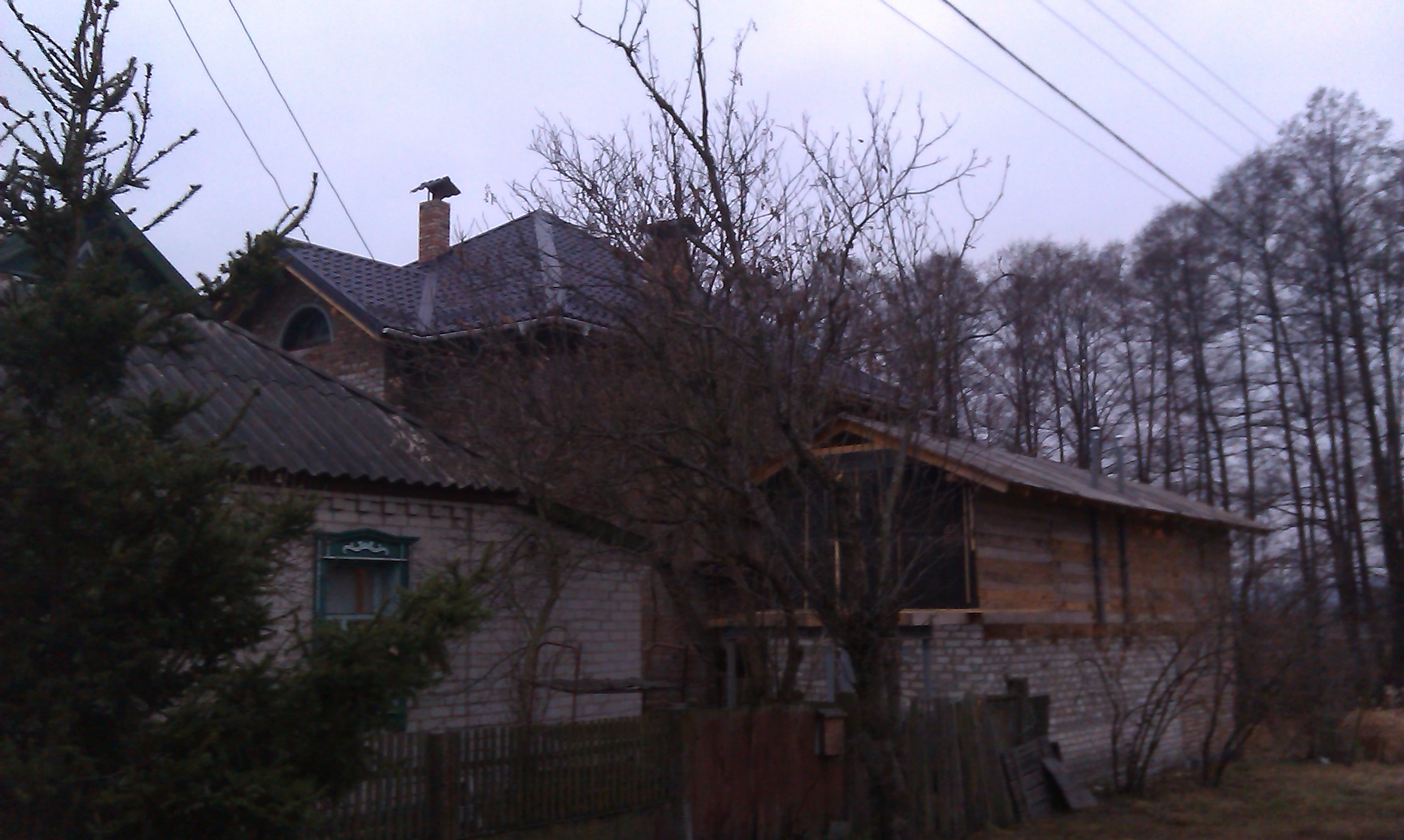

Хлопцы, подскажите. Изнутри утеплено минватой 50мм, затем доска. Хочу утеплить пенопластом снаружи. Хватит ли 50 мм?
На фото, кликабельно.

Чем задувать пустоты полеуретаном, лучше дом обшить 100мм пенопласта хотя бы 25 плотности. Утепление 50мм тоже даст толк, но 100тка конечно будет получше, смотрите по финансам.
