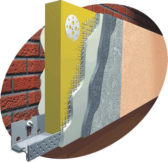

Технический вопрос. А как заводит армосетку на первых листах пенопласта:
1.между стартовой планкой и пенопластом;
2.просто на стартовую планку;
3.под стартовую планку.
Здесь кто как привык ;)
Видел самые разные варианты исполнения. Все служат хорошо, но есть пару особенностей:
1. По внешнему периметру стартовая планка имеет капельник, который предотвращает затекание воды, посему заводить сетку таким образом не стоит;
2. Обрезание сетки по линия примыкания так же не самая удачная идея, так как по линии цоколя велика вероятность просматривания сетки;
3. В идеале сетку укладывать между стартовой планкой и утеплителем.
