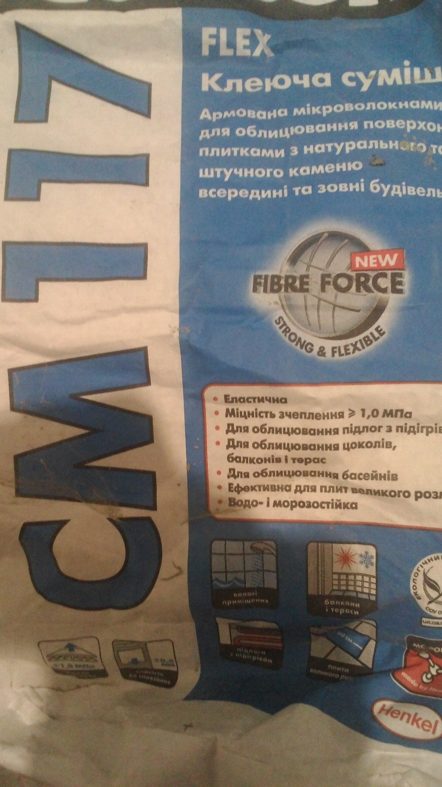

На упаковке клея СМ17 отечественного производства, такая маркировка согласно DIN EN 12002, а именно "S1" стыдливо опускается, оставляя лишь непосредственно сам параметр. Почему? Возможно (уверен) по НАСТОЯТЕЛЬНОЙ просьбе отечественных академиков, до сих пор ссылающихся на ДБНы, СНиПы, ГОСТы и иные шмосты так близкого им совьетского периода, ностальгия(((
эластичность имел ввиду :)
Так ответил же)))
СM 117 не имеет такого показателя (не считая ничего не значащей и ничем не подтвержденной надписи "эластичный" на упаковке)
СМ 17 - имеет показатель S1
На упаковке СМ117 и таких нет показателей , только картинка что годится для пола с подогревом .
Напомните пожалуйста класс СМ 117 , S1 или S2 ? :)
исправил :)

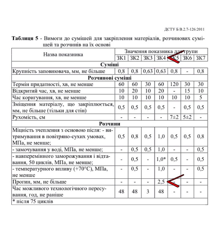

СМ117 - это ЗК2 по ДСТУ, что значит 0,5МПа для всех условий, в т.ч. после теплового старения, эластичность не регламентируется. СМ17 - ЗК4 или 1 МПа для всех условий, эластичность на уровне S1.

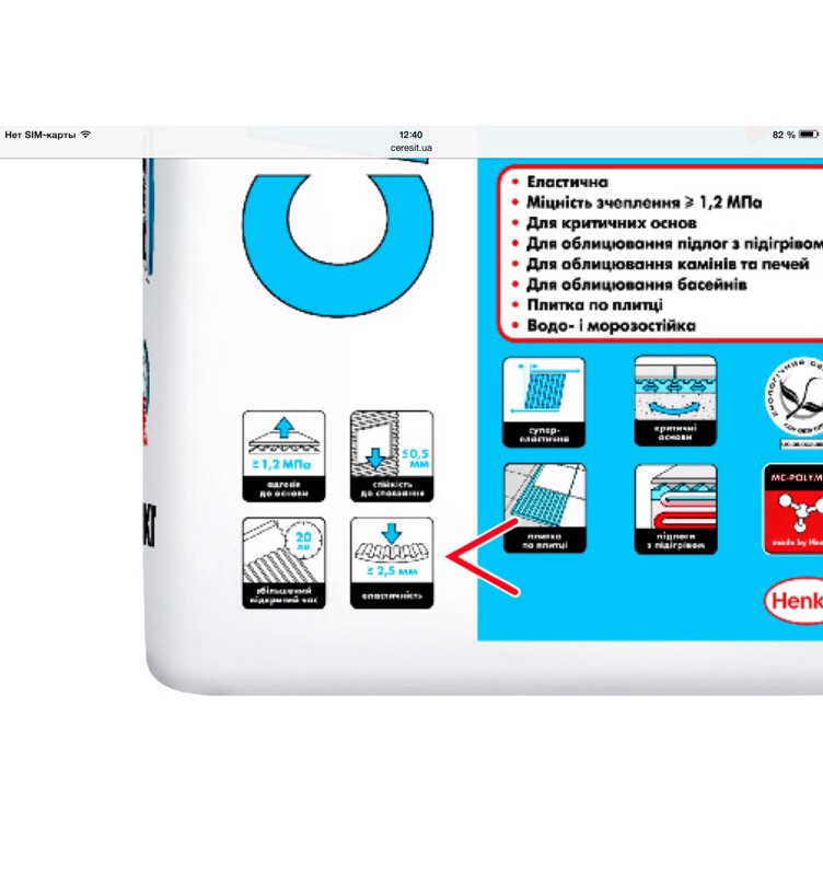

Самое неприятное в этой истории, что это не мешает производителю (и не только этой марки) писать на упаковке "эластичный", причем делать это с "чистой" совестью, а причина всему этот самый ДСТУ Б В.2.7-126.2011.
Потому что, кому то "захотелось", по определенным причинам, внести в этот самый стандарт очень интересный показатель проверки на гибкость "не более 2.5мм"!!! То есть пройдя тест с показателем 2, 1 или даже 0.5мм, клей автоматически считается эластичным:(
И то, что в цивилизованном мире показатель S1 от 2.5мм до 5мм, а S2 свыше 5мм, никого не волнует, чем и пользуются недобросовестные производители, рисуя на упаковке "эластичный" и значки с теплыми полами...

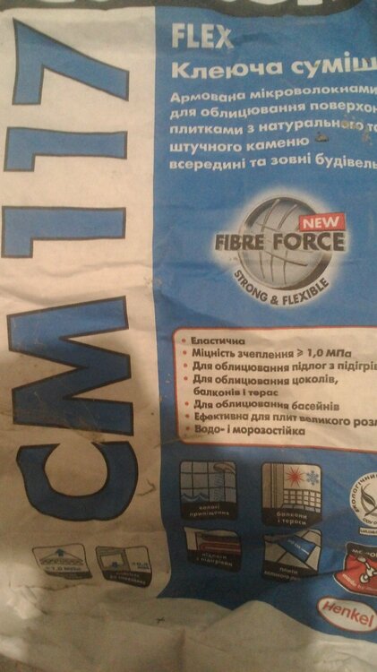

А на мешках указано что 1МПа
В Киеве из эпицентара в эпицентр возят любой без проблем даже сами предлагают. Так что закажите у них и привезут все равно машины ихние ездят.
Для воздушно-сухих условий - да. Так и написано. Это почти любой более-менее нормальный клей покажет. По поводу критических условий (мокрых, замерзания, тепла) ничего не написано. Но читаем дальше - написано ЗК2. Смотрим в ДСТУ что это такое - там 0,5 МПа для критических условий.
