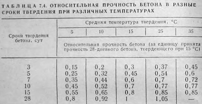

До речі відносно марочної. Нагадайте як на неї впливає температура?;) І що роблять на ЖБІ щоб прискорити процес набирання міцності?
Вірно написав sov1178 Зараз зима. холодно. втикнули котел. Через годину стяжка не нагрілась. Що робить рядовий юзер? Чекає пару днів? Фіг там, через пів дня максимум біжить і крутить регулятори.
Є одна знайома зробила собі товсту стяжку. Але не додумалась що її треба раніше починати прогрівати. Зачекала коли стало холодно. Потім включила котел. Почекала до вечора, блін холодно (вірніше ледь-ледь тепла стяжка). Взяла і накрутила регулятори до усрачки. На ранок в хаті Ташкент. Хто винен? Звісно той хто робив СО.:lol:
Так і тут. В більшості випадків краще дати довше вистоятись, ніж потім пояснювати юзеру що він сам і зробив собі каку.
Та пожалуйста, из моей настольной книги))):
